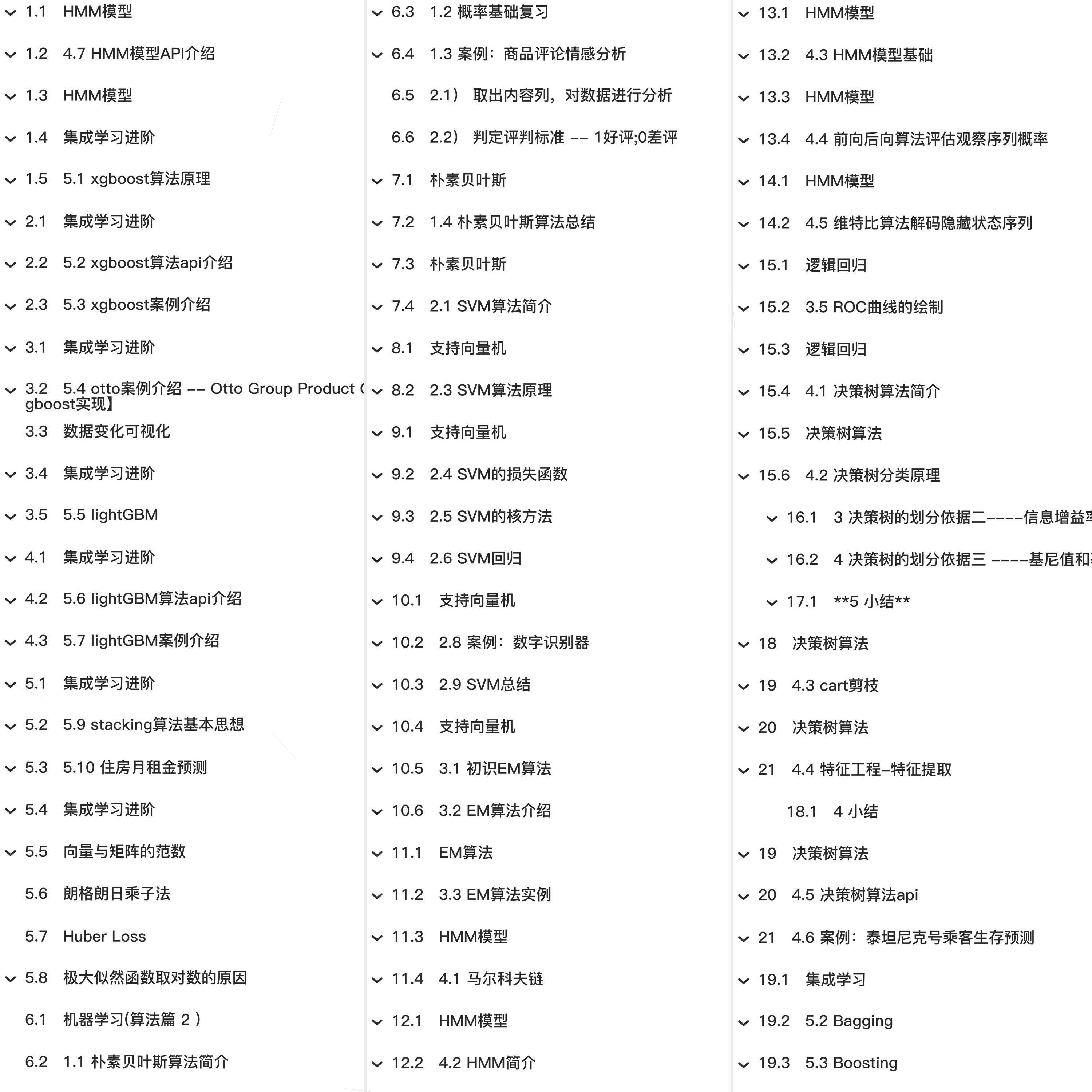

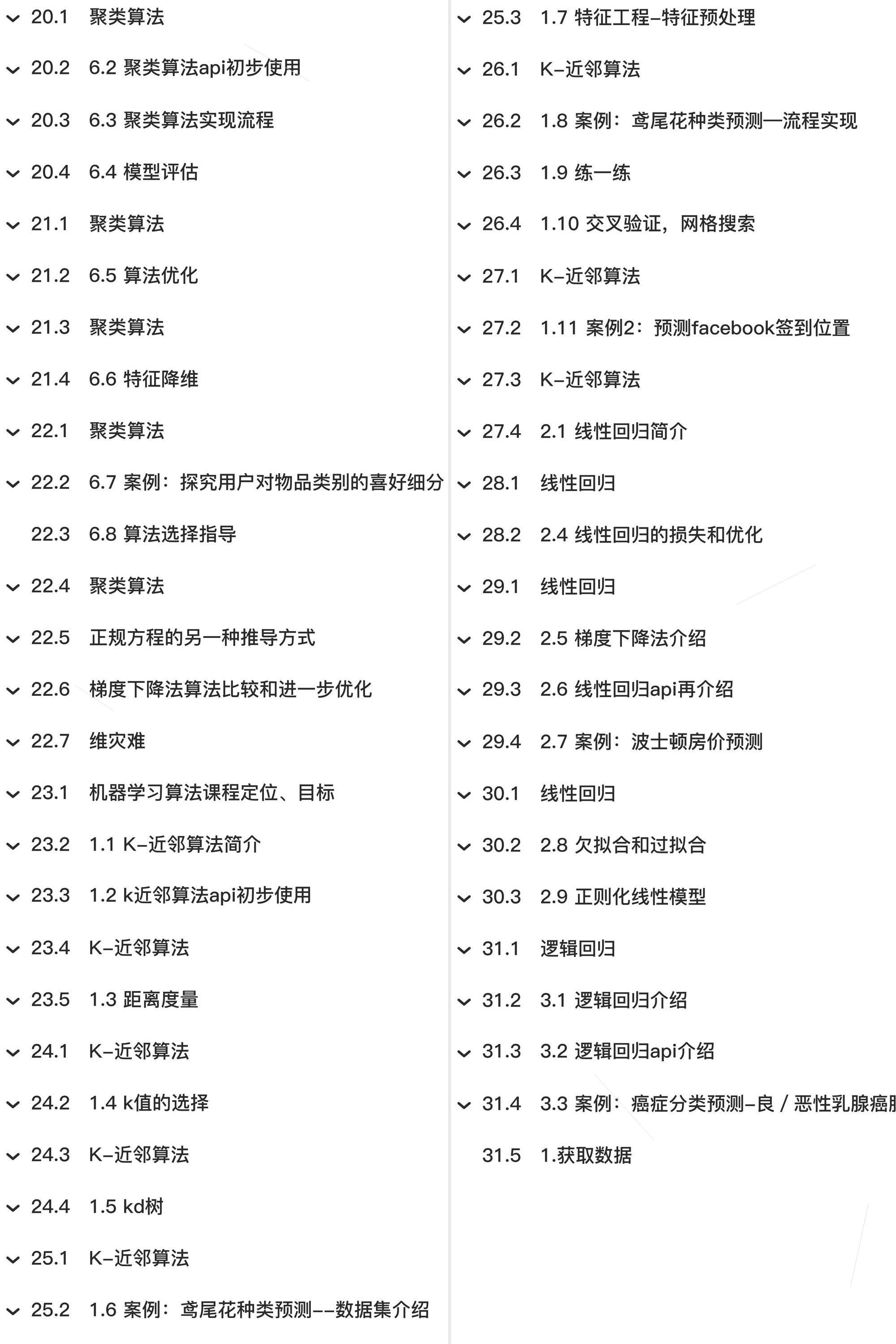

【摘要】 1.定位、目标。2. K-近邻算法涵盖距离度量、k值选择、kd树、鸢尾花种类预测数据集介绍、练一练、交叉验证网格搜索、facebook签到位置预测案例。3. 线性回归包括线性回归简介、线性回归损失和优化、梯度下降法介绍、波士顿房价预测案例、欠拟合和过拟合、正则化线性模型、正规方程推导方式、梯度下降法算法比较优化、维灾难。4. 逻辑回归涵盖逻辑回归介绍、癌症分类预测案例(良恶性乳
🏆🏆🏆教程全知识点简介:1.定位、目标。2. K-近邻算法涵盖距离度量、k值选择、kd树、鸢尾花种类预测数据集介绍、练一练、交叉验证网格搜索、facebook签到位置预测案例。3. 线性回归包括线性回归简介、线性回归损失和优化、梯度下降法介绍、波士顿房价预测案例、欠拟合和过拟合、正则化线性模型、正规方程推导方式、梯度下降法算法比较优化、维灾难。4. 逻辑回归涵盖逻辑回归介绍、癌症分类预测案例(良恶性乳腺癌肿瘤预测、获取数据)、ROC曲线绘制。5. 朴素贝叶斯算法包括朴素贝叶斯算法简介、概率基础复习、商品评论情感分析案例(取出内容列数据分析、判定评判标准好评差评)。6. 支持向量机涵盖SVM算法原理、SVM损失函数、数字识别器案例。7. 决策树算法包括决策树分类原理、cart剪枝、特征工程特征提取、决策树算法api、泰坦尼克号乘客生存预测案例。8. EM算法涵盖初识EM算法、EM算法介绍。9. HMM模型包括马尔科夫链、HMM简介、前向后向算法评估观察序列概率、维特比算法解码隐藏状态序列、HMM模型API介绍。10. 集成学习进阶涵盖Bagging、xgboost算法原理、otto案例(Otto Group Product Classification Challenge xgboost实现)、数据变化可视化、lightGBM、stacking算法基本思想、住房月租金预测。11. 聚类算法包括聚类算法api初步使用、聚类算法实现流程、模型评估、算法优化、特征降维、用户对物品类别喜好细分案例、算法选择指导。12. 数学基础涵盖向量与矩阵范数、朗格朗日乘子法、Huber Loss、极大似然函数取对数原因。
📚📚👉👉👉   https://gitee.com/yinuo112/AI/blob/master/机器学习/嘿马机器学习(算法篇)/note.md 🍅🍅
🎯🎯🎯全教程总目录
🚀🚀🚀本篇主要内容
