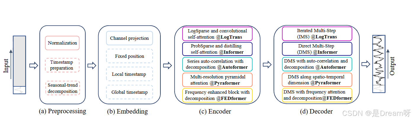

Transformer for Time Series (TTS-Transformer) 是一种基于自注意力机制的深度神经网络架构,专门针对时序数据处理进行优化设计。它通过多头自注意力机制捕获时序数据中的长距离依赖关系,同时结合位置编码和层归一化等技术,在保持计算效率的同时显著提升了模型对复杂时序模式的建模能力和预测精度。
一、Transformer在时序数据处理中的理论基础与创新点
1. 传统时序模型的局限性
传统的时序数据处理方法,如循环神经网络(RNN)、长短期记忆网络(LSTM)等,在处理长序列时序数据时存在诸多限制:
  • 长距离依赖建模困难:传统RNN系列模型在处理长序列时容易出现梯度消失或梯度爆炸问题,难以有效捕获长距离的时序依赖关系。在实际应用中,重要的时序模式可能跨越很长的时间跨度。
  • 序列化计算限制:RNN的递归结构要求按时间步顺序计算,无法并行化处理,导致训练和推理效率低下,特别是在处理长序列时计算时间显著增加。
  • 信息瓶颈问题:隐藏状态需要承载所有历史信息,随着序列长度增加,早期信息可能被后期信息覆盖,造成信息损失。
  • 上下文理解有限:传统模型主要依赖局部时序信息,对全局时序模式的理解能力有限,难以捕获复杂的时序交互关系。
这些限制推动了研究者探索更加高效和强大的时序建模方法,Transformer架构正是在这一背景下被引入时序数据处理领域。

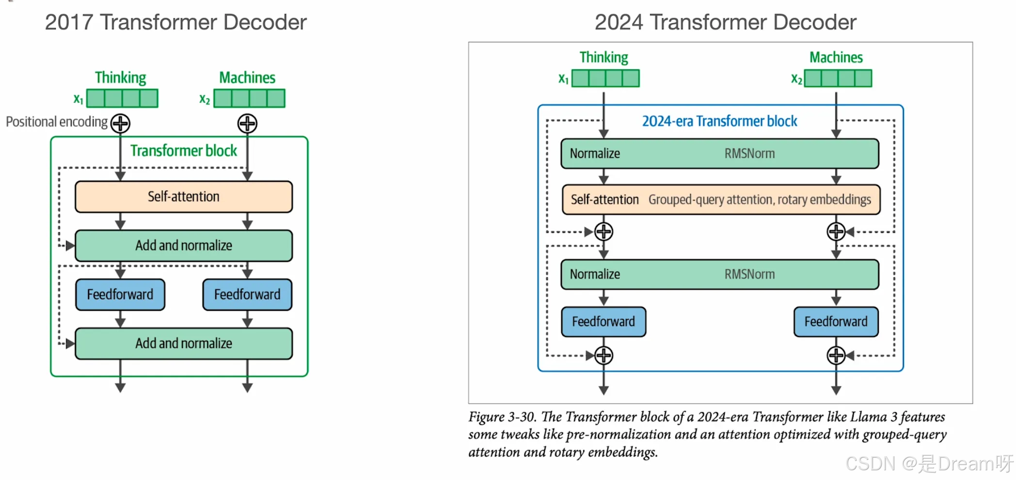

1. 整体架构概览
TTS-Transformer采用编码器-解码器的设计思路,主要由以下几个核心组件构成:
  • 输入嵌入层(Input Embedding):将时序数据转换为高维特征表示
  • 位置编码层(Positional Encoding):为序列添加位置信息
  • 多层Transformer编码器(Multi-layer Transformer Encoder):通过自注意力机制提取时序特征
  • 输出层(Output Layer):根据任务需求进行分类或回归预测
这种模块化设计不仅提高了代码的可维护性,还使得网络结构具有良好的灵活性和可扩展性。

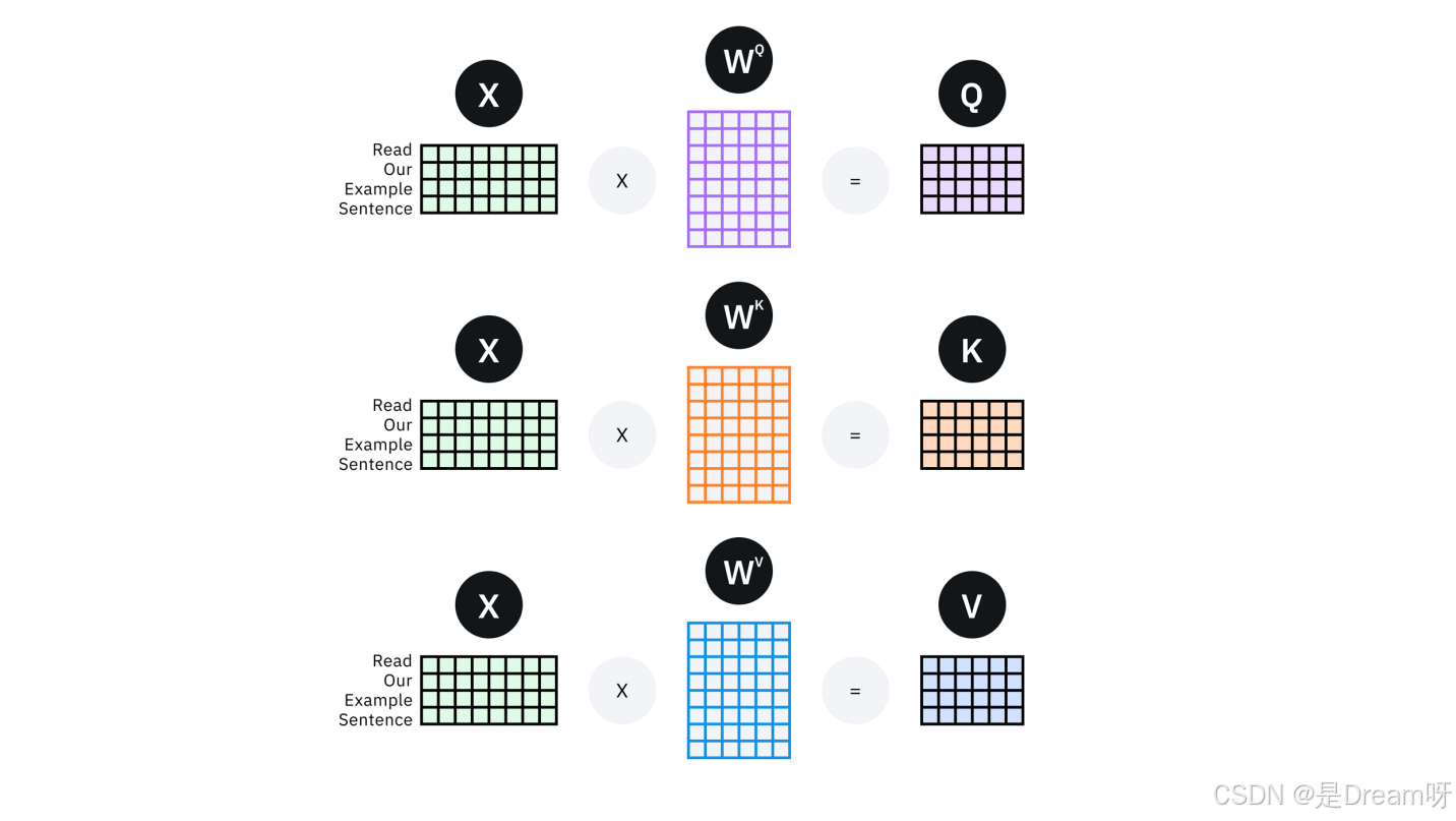

2.1 多头自注意力机制(Multi-Head Self-Attention)
多头自注意力机制是Transformer的核心创新,负责捕获序列中不同位置之间的依赖关系。
import torch
import torch.nn as nn
import torch.nn.functional as F
import math
class MultiHeadAttention(nn.Module):
    def __init__(self, d_model, n_heads, dropout=0.1):
        super(MultiHeadAttention, self).__init__()
        assert d_model % n_heads == 0
        self.d_model = d_model
        self.n_heads = n_heads
        self.d_k = d_model // n_heads
        # 线性变换层
        self.W_q = nn.Linear(d_model, d_model, bias=False)
        self.W_k = nn.Linear(d_model, d_model, bias=False)
        self.W_v = nn.Linear(d_model, d_model, bias=False)
        self.W_o = nn.Linear(d_model, d_model)
        self.dropout = nn.Dropout(dropout)
        self.scale = math.sqrt(self.d_k)
    def forward(self, query, key, value, mask=None):
        batch_size = query.size(0)
        seq_len = query.size(1)
        # 线性变换并重塑为多头形式
        Q = self.W_q(query).view(batch_size, seq_len, self.n_heads, self.d_k).transpose(1, 2)
        K = self.W_k(key).view(batch_size, seq_len, self.n_heads, self.d_k).transpose(1, 2)
        V = self.W_v(value).view(batch_size, seq_len, self.n_heads, self.d_k).transpose(1, 2)
        # 计算注意力分数
        scores = torch.matmul(Q, K.transpose(-2, -1)) / self.scale  # [batch, heads, seq_len, seq_len]
        # 应用掩码(如果提供)
        if mask is not None:
            scores = scores.masked_fill(mask == 0, -1e9)
        # 计算注意力权重
        attention_weights = F.softmax(scores, dim=-1)
        attention_weights = self.dropout(attention_weights)
        # 应用注意力权重
        context = torch.matmul(attention_weights, V)  # [batch, heads, seq_len, d_k]
        # 合并多头结果
        context = context.transpose(1, 2).contiguous().view(
            batch_size, seq_len, self.d_model
        # 最终线性变换
        output = self.W_o(context)
        return output, attention_weights
多头自注意力机制的设计体现了以下核心思想:
  • 多头并行处理:通过多个注意力头并行计算,捕获不同类型的时序关系
  • 缩放点积注意力:使用缩放因子√d_k避免softmax函数进入饱和区域
  • 线性变换组合:通过Query、Key、Value的线性变换实现特征空间的灵活映射
