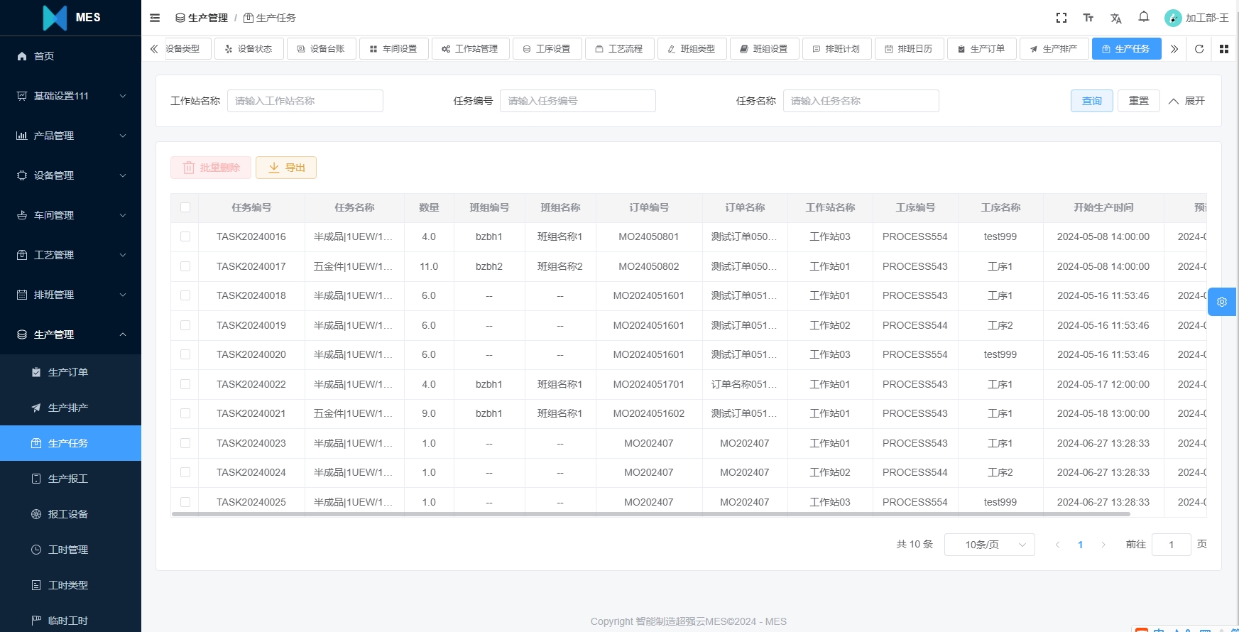

1、资源分配与状态管理:
管理生产所需的人员、设备、工具、物料等资源的状态(可用、占用、故障等)。
根据生产任务进行资源分配和调度。
2、工序级详细调度:
根据生产计划(通常来自ERP)、资源状态、物料情况等,生成车间作业计划(工单)。
对生产任务进行排序、分派,优化生产流程。
处理插单、急单等异常情况。
3、生产单元分配:
将生产指令(工单、工序指令)下发给具体的生产单元(如设备、产线、工位)。
指导操作人员按序执行任务。

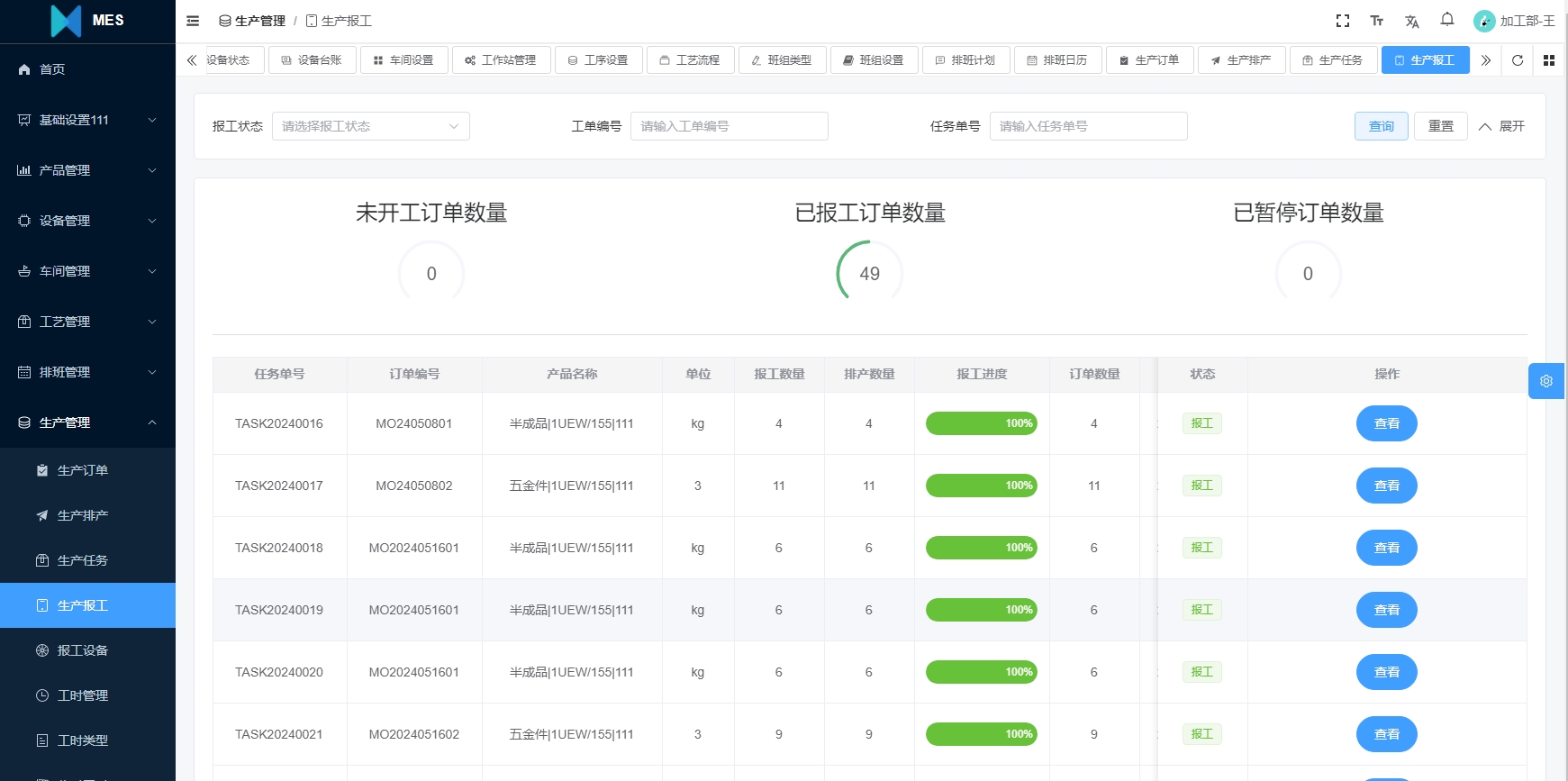

5、数据采集与获取:
核心功能!实时或准实时地自动采集生产现场的数据。
采集对象:设备运行参数(温度、压力、速度等)、产量、工时、物料消耗、质量检测结果、操作员信息、设备状态(运行、停机、故障)等。
采集方式:通过PLC/SCADA/DCS接口、条码/RFID扫描、传感器、手动终端录入等。

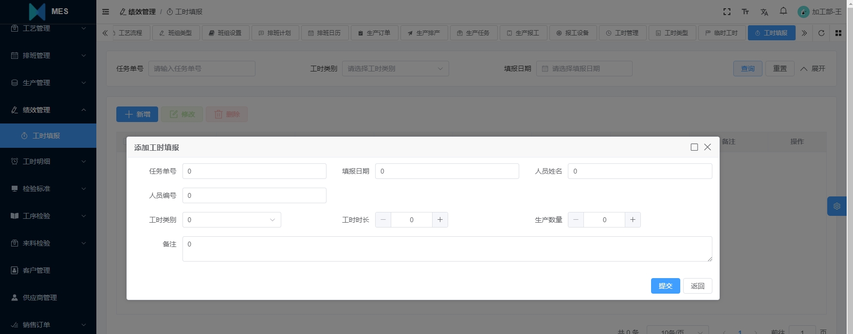

6、劳工管理:
跟踪操作员状态(在岗、离岗、休息)。
记录操作员资质、技能、工时、绩效等。
实现人员与生产任务的关联。

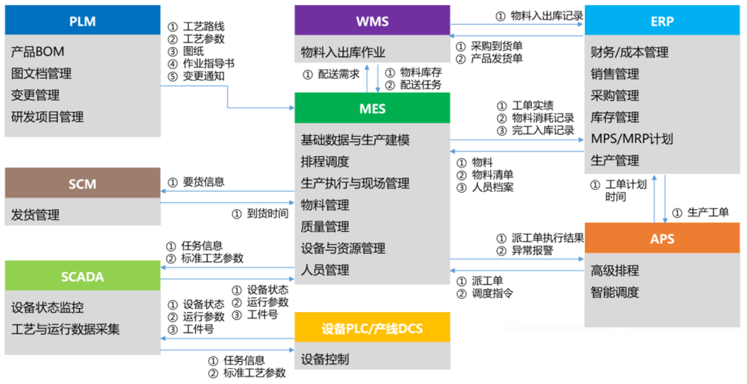

MES与其他系统的关系
与ERP:ERP关注企业级资源计划(财务、销售、采购、主生产计划)。MES接收ERP的生产计划指令,并将其转化为可执行的车间作业计划,同时将生产执行结果(消耗、产出、工时等)反馈给ERP进行成本核算和计划调整。ERP是“计划层”,MES是“执行层”。
与PLM:PLM管理产品全生命周期数据(设计BOM、工艺路线等)。MES需要从PLM获取正确的产品定义和工艺信息用于生产执行。
与WMS:WMS管理仓库物料。MES需要向WMS发送物料需求指令,WMS向MES反馈物料配送状态。
与自动化控制系统:MES需要从PLC/SCADA/DCS等系统获取实时设备数据和控制参数,有时也会下达控制指令(如配方下发)。MES是“监控调度层”,自动化系统是“控制层”。
