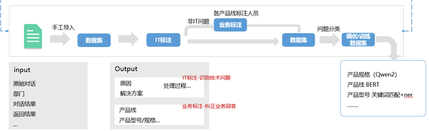

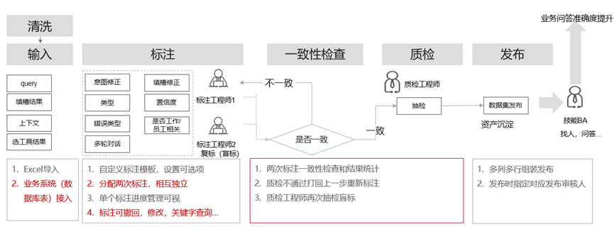

场景2:对作业过程和结果的标注,业务/产品运营人员借助先进工具(+AI/场景模拟/教师模型/裁判模型等)做定位和定界,由领域业务专家负责审核。最终生成高质量数据集,迭代SFT(SFT,Supervised Fine-tuning(有监督微调),它是在大模型经过预训练、具备通用语言能力后,通过进一步微调让它学会理解人类意图,生成有用回答)和RLHF( RLHF,Reinforcement Learning from Human Feedback,即利用人类反馈信号直接优化语言模型)。
(xx场景-意图标注流程)
(xx场景-问答对标注)

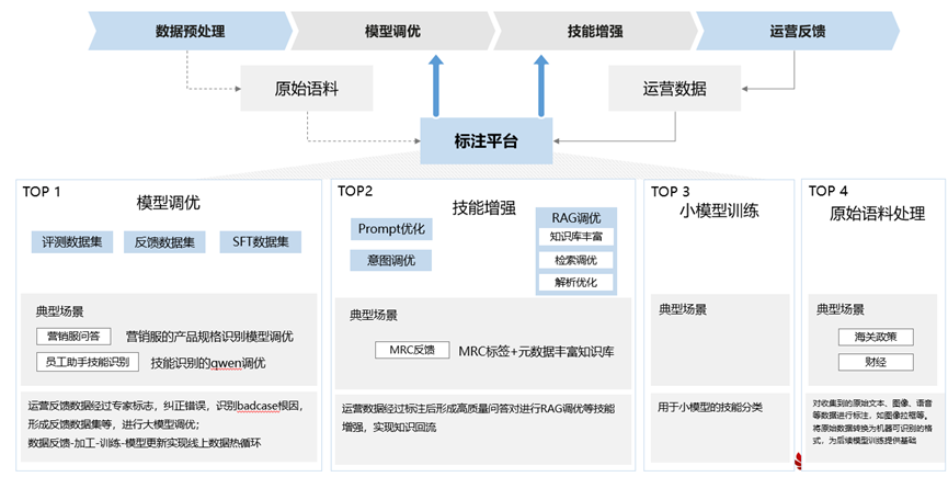

✦ AI 2.0(生成式AI):
模型和AI数据集共生,持续有质量的数据,使模型不断具备思维链。有点像是Opex(运营支出,公司的日常支出),需持续投。
对于作业反馈的标注数据,语料规模占比不到领域的1%,但是带来的效果提升通常在10%以上。这些标注数据集,本质上是业务问题\意图分析\意图判断\问题回答\问题总结的模式库(Good&Bad)。
同时,各领域标注的内容和方法(例如分类\改写\总结\枚举…),沉淀到平台后,能够开放共享的话,也可以让其他领域少走弯路。
