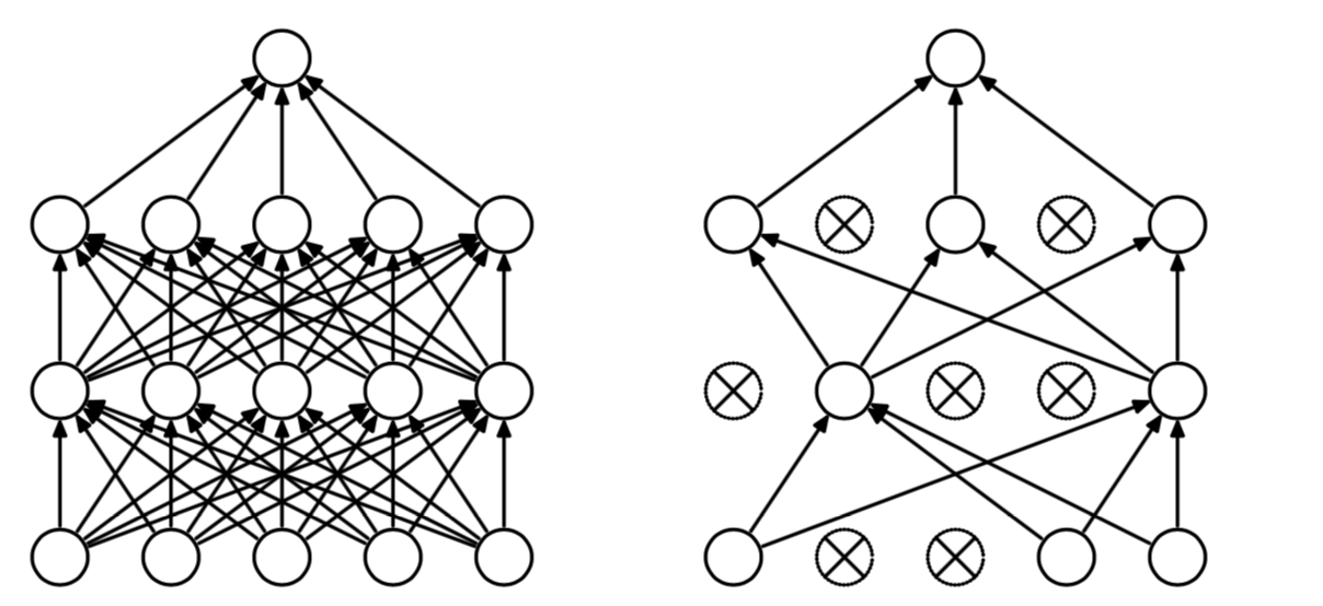

2.3.3 Droupout正则化

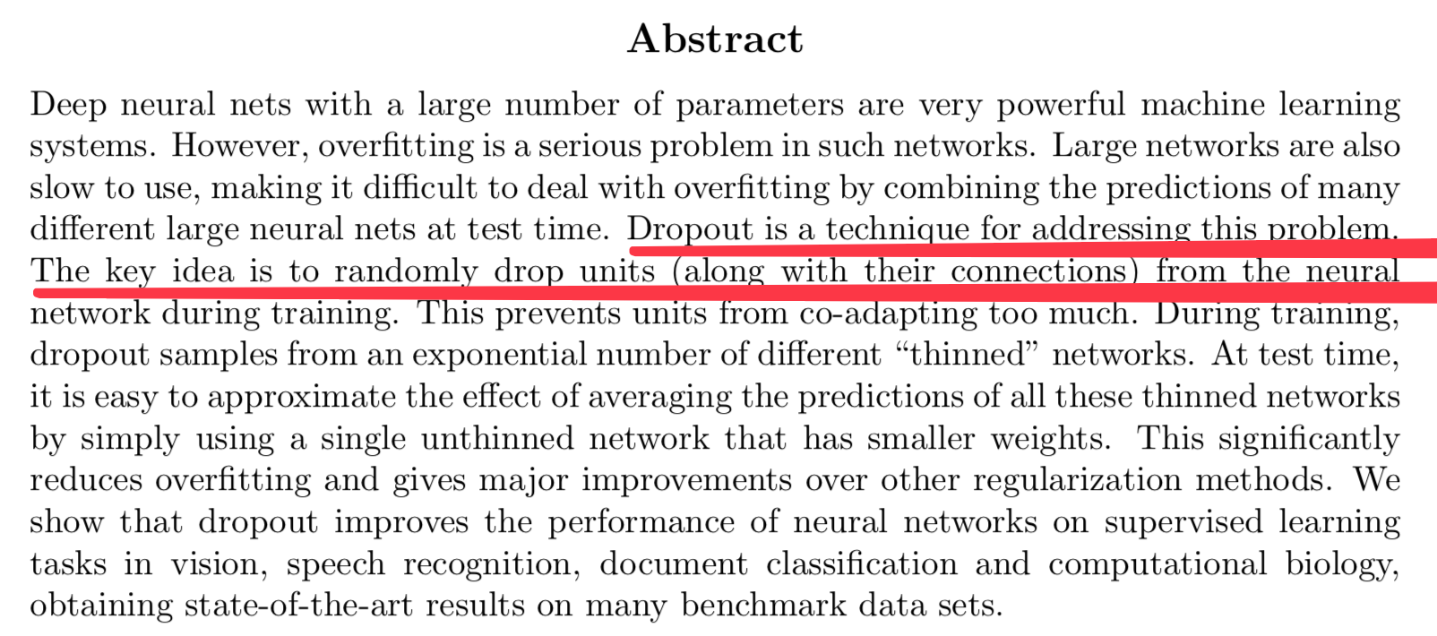

Droupout论文地址:[
Droupout:随机的对神经网络每一层进行丢弃部分神经元操作。
对于网络的每一层会进行设置保留概率,即keep_prob。假设keep_prob为0.8,那么也就是在每一层所有神经元有20% 的概率直接失效,可以理解为0.
图片无法加载
2.3.3.1 Inverted droupout

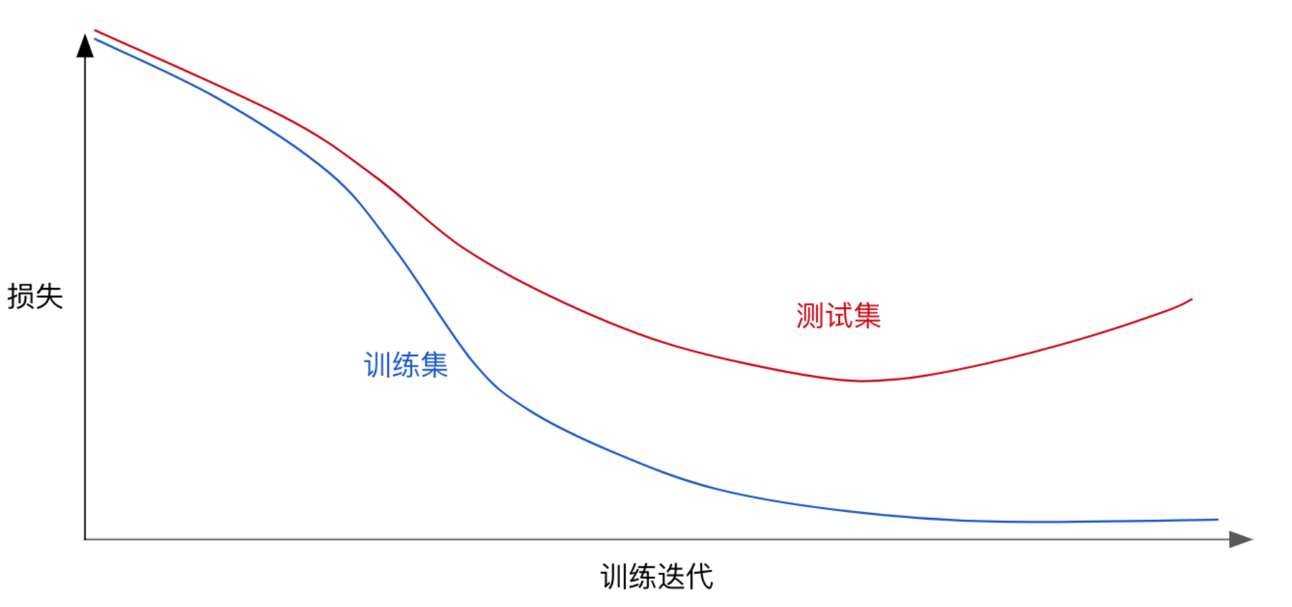

通常我们在训练验证的时候,发现过拟合。可以得到下面这张损失图
[Scikit-learn 文档]
通常不断训练之后,损失越来越小。但是到了一定之后,模型学到的过于复杂(过于拟合训练集上的数据的特征)造成测试集开始损失较小,后来又变大。模型的w参数会越来越大,那么可以在测试集损失减小一定程度之后停止训练。
[Matplotlib 文档]
但是这种方法治标不治本,得从根本上解决数据或者网络的问题。
