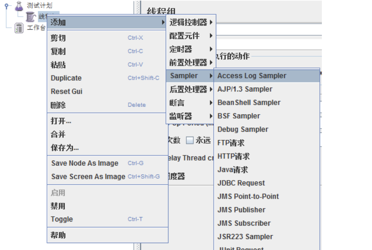

1.1 取样器(Sampler)
是性能测试中向服务器发送请求,记录响应信息,记录响应时间的最小单元. JMeter 原生支持多种不同的sampler , 每一种不同类型的 sampler 可以根据设置的参数向服务器发出不同类型的请求.
常用的sampler:
1) HTTP请求
2) JDBC Request
3) Debug Sampler

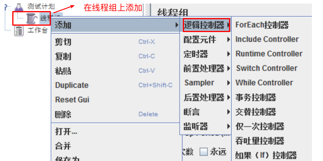

1.2 逻辑控制器
包含两类元件:
  • 一类是控制Test Plan中Sampler节点发送请求的逻辑顺序控制器,常用的有:If Controller、Swith Controller、Loop Controller、Random Controller等
  • 另一类是用来组织和控制Sampler节点的,如Transaction Controller、Throughput Controller等

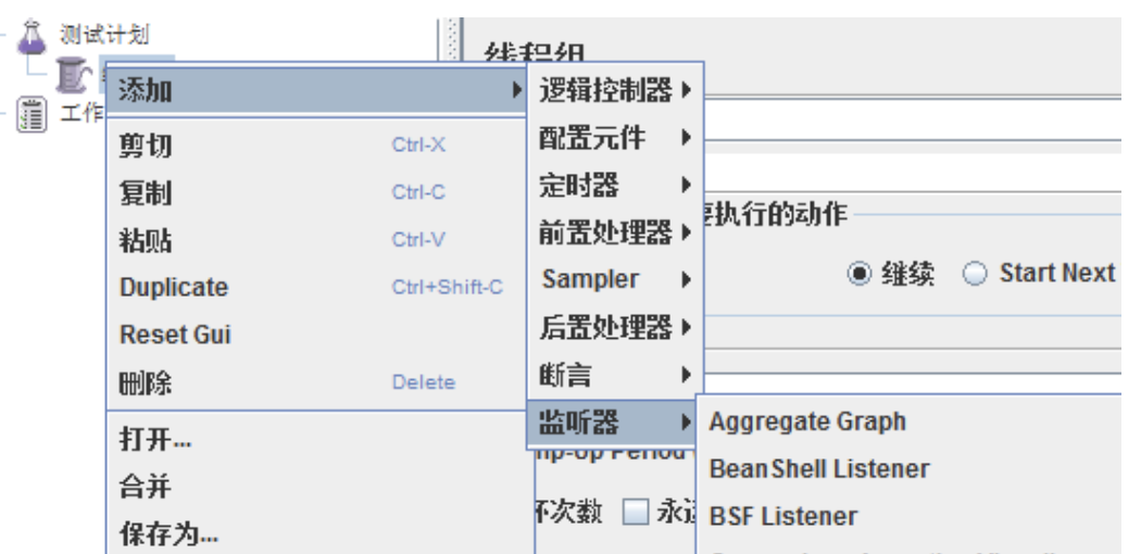

2.2 监听器
监听器是对测试结果进行处理和可视化展示的一系列组件.
常用的组件:
1) 察看结果树
2) 聚合报告
3) 断言结果
