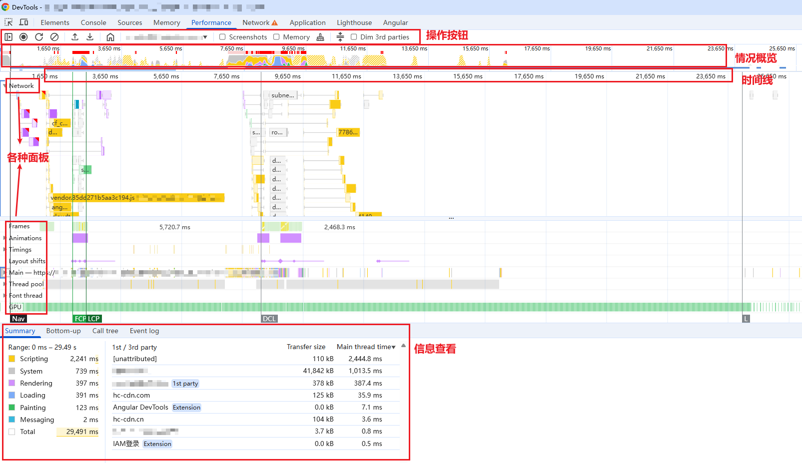

Performance面板一般用于录制某个操作过程中,浏览器的"内心活动"。包括网络情况、js执行情况、帧渲染情况等。
一般录制步骤是:启动performance记录,到网页上做一段操作,停止录制。然后面板上会展示结果,大概长这样:
下面,一一介绍一下图中这些工具的作用。

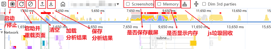

1. 操作按钮
  • 启动/停止:点一下启动performance录制,然后到页面上做特定操作,再点一下结束。
  • 启动并重载页面:如果要研究页面加载过程的性能,可以直接点这个。(点它 = 点启动 + 刷新页面 + 点停止)
  • 清空:清空当前分析结果
  • 保存分析结果:将当前结果保存到本地,以后再用
  • 加载分析结果:从本地加载某个曾经保存的分析结果,接着分析
  • 是否保存截屏:这个勾选框需要在启动录制前就决定是否勾选。如果勾上了,那么录制的时候,会把每一帧的可视区截屏记录下来
  • 是否显示内存:是否显示内存面板,它里面记录着网页内存使用情况的概要
  • js垃圾回收:一般启动录制之前,多点几下
这些按钮没有特殊之处,多操作几次就能熟练。

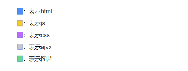

Network面板是会被高频使用的面板,它体现了网络下载情况。常常跟后面的 Main面板、Thread pool面板 联合起来分析具体情况。面板中每个色块都代表一个请求,颜色表示请求类型,一般情况下:
颜色如果记不住,直接将鼠标挪到色块上的弹窗中,也会体现这个请求的类型。

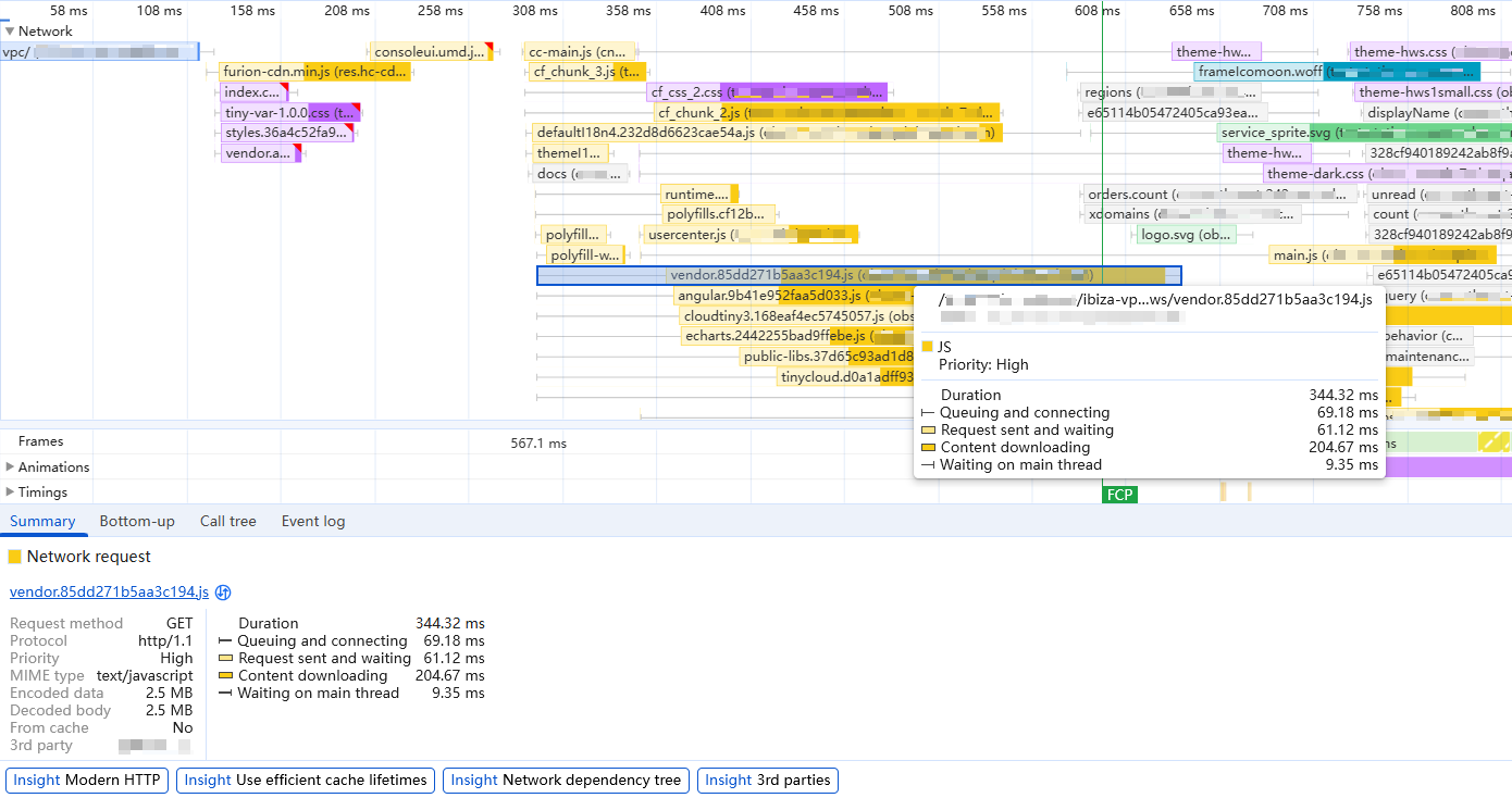

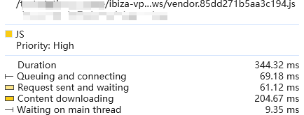

一般的,一个请求有以下四个阶段:
  • Queuing and connecting:Queuing指的是浏览器还没有正式处理这个请求,需要排队等待;connection指浏览器跟服务器在建立TCP连接。
  • Request sent and waiting:表示请求已发送,请等待。也就是HTTP request已经发送到服务端了,等着服务端响应。
  • Content downloading:表示浏览器已经收到了服务器响应(收到了response head),正在下载response content。
  • Waiting on main thread:表示response content已经下载完了。但是主线程太繁忙,没有时间执行这个请求的回调函数。
详细介绍见下文 1. 网络请求中的4个环节

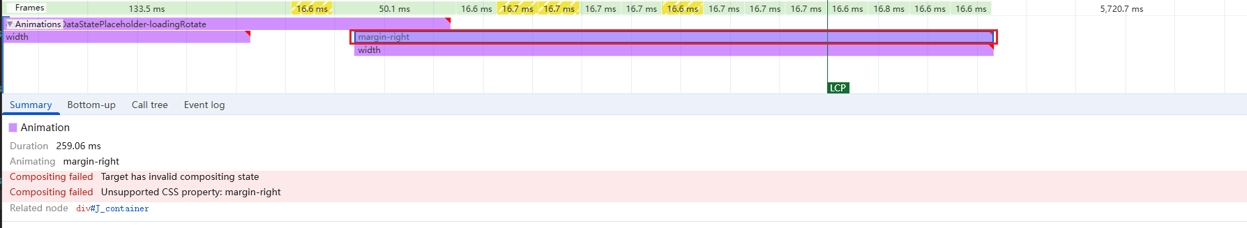

4. Animations面板
体现合成器线程的情况,它主要反应了我们使用的css animations或transition的执行情况。 每个色块对应着一次正在运行的animations或transition,并且点击这个色块,能在摘要面板(summary)中看到着一次执行的相关信息(特别是被执行的DOM节点会体现出来)

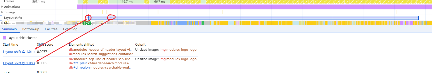

6. Layout shifts面板
记录布局偏移情况。布局偏移是指页面上一个可见元素的位置发生了移动,就会被记录在这里。每次偏移都对应截图中的一个小点。
可见元素的位置发生移动,会引起视觉不适,所以一般要尽量避免布局偏移。而常见会引发布局偏移的动作有:动态插入一些内容,一些DOM操作等。

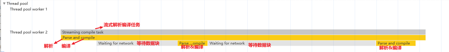

8. Thread pool面板
记录worker线程的执行情况。worker线程主要用于执行耗时、计算密集型且可以并行化的后台任务。
Thread pool是一个线程池,这个池子中开出来的线程数,是由浏览器根据任务类型、系统资源、硬件能力等因素动态调整的结果。一般情况下,开出来的线程数会接近或略多于CPU的核心数。网络请求的结果,会放在某个线程中进行解析和编译。
详细介绍见下文 2. worker线程对请求结果的解析编译

前面对Network面板的介绍中提到,一个HTTP请求会经过4个阶段:Queuing and connecting、Request sent and waiting、Content downloading、Waiting on main thread。这4个阶段从HTTP报文的视角,会比较好理解。

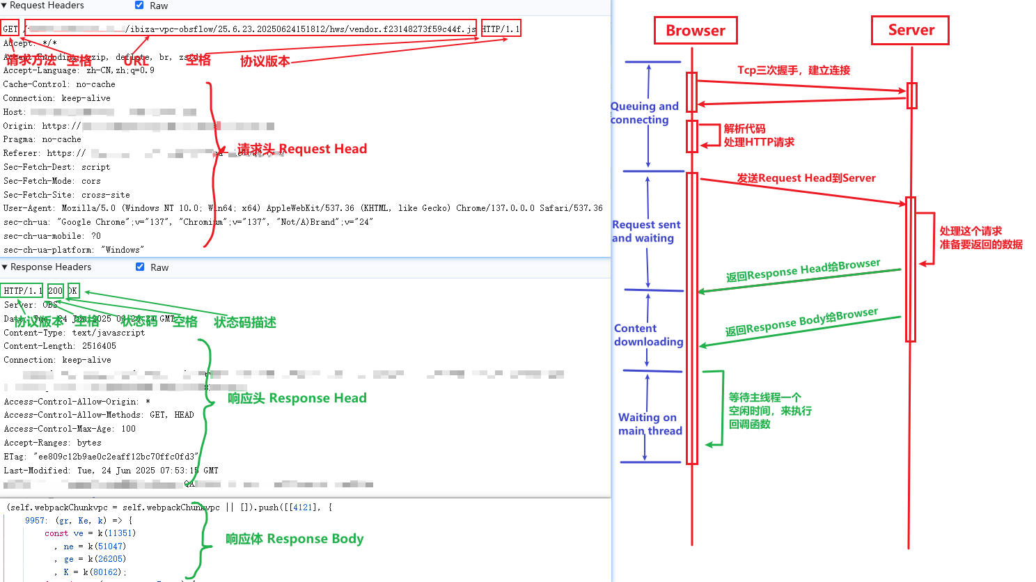

1.1 “一问一答”的HTTP请求
众所周知,HTTP请求是一问一答的模式(下图右半部分),HTTP报文是字符串格式(下图左半部分)。
我们在代码中写的 <script>、ajax、fetch,都会让浏览器去发起一个HTTP请求,这个请求就会经过以下4个阶段:
浏览器知道了要发请求,但它正忙着建立Tcp链接或别的事情,所以这个请求要先等一等。
浏览器终于开始处理这个请求了。它按HTTP报文格式,将Request Head发到Server,然后等Server的回复。此刻Server正忙着解析这个请求,思考该如何回答这个问题(例如从服务器磁盘上读取某个文件来响应这个请求)。这个过程中浏览器一直在等待,双方在TCP层会通过Keep-Alive报文(如果有必要的话)来保持链接。 (PS:当服务器准备好响应内容后,它会按HTTP报文格式的规定,先后返回Response Head和Response Body给Browser)
表示当前浏览器已经收到Server返回的Response Head,它正忙着接收Response Body。浏览器会在worker线程中解析编译Response Body,不占用主线程。只有当整个Response Body完整的下载解析完成后,才将解析好的结果移交给主线程去执行。
浏览器主线程收到了worker线程移交过来的解析结果,但主线程太忙,没有时间处理。(也就是没有时间触发回调函数)

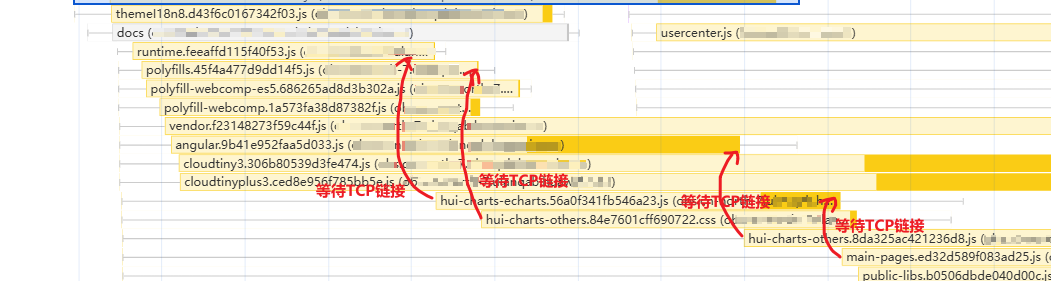

页面初始化时往往会有大量请求要发出去,这就导致请求往往会卡在第1个阶段 Queuing and connecting。
  • HTTP/1.1
在HTTP/1.1协议中,请求是一问一答的模式,所以前一个请求没有被回答时,后一个请求就不能发出去(否则收到响应后会搞不清楚回答的是哪个请求)。浏览器为了提升请求速度,往往会跟Server同时建立多个TCP链接。
HTTP协议是建立在TCP链接之上的,而TCP链接是靠四元组(客户端IP+客户端端口号+服务端IP+服务端端口号)来区分的。在我们讨论的场景中,浏览器是客户端,Server是服务端,一般客户端和服务端的IP是唯一的,而服务端可能要同时为多个客户端服务,所以服务端端口号比较珍贵。那么,浏览器为了跟Server同时建立多条TCP链接,就只能选择在客户端上开多个端口号来建立多条TCP链接。
所以,浏览器一般对同一个域名会建立一定数量 (见 说明1 **) **的TCP链接(浏览器开多个TCP端口,服务端只开1个TCP端口)。但这也只是缓解请求排队现象,如果请求数超过TCP链接数,那么靠后的请求还是得依次排队等待可用的TCP链接。
有些场景下,为了进一步提升请求速度,我们也可以采用域名分片方式来提升下载速度,即:将静态资源放到多个域名下,这样浏览器就能开更多的TCP链接去下载资源。但很显然,HTTP/1.1协议慢就慢在它必须按顺序一问一答的去处理HTTP请求,前一个请求没有响应完,后一个请求就不能发出去,这个问题叫 队头阻塞。这就好像你去超市买1瓶矿泉水,到收银台买单时发现队伍排的很长,队头第一个人有一满购物车的东西等着扫码。此时即使再多开几个收银台,也只能缓解排队。为了根治这个问题,HTTP/2中引入了多路复用机制。

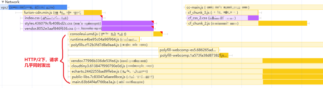

  • HTTP/2
为了根治队头阻塞问题,HTTP/2协议引入了多路复用机制,它允许同一个TCP链接上可以同时发多个HTTP请求。也就是说浏览器可以一次性把多个HTTP请求的request head都发出去,并允许大家的响应交叉返回。所以这种情况下,浏览器一般只需要建立1个TCP链接即可。
从以上分析可以看出这几点:
  • HTTP/1.1协议下,同一个域名下的静态资源,才会互相竞争网络。
  • HTTP/2协议下,同一个域名下,多个HTTP请求能并发。

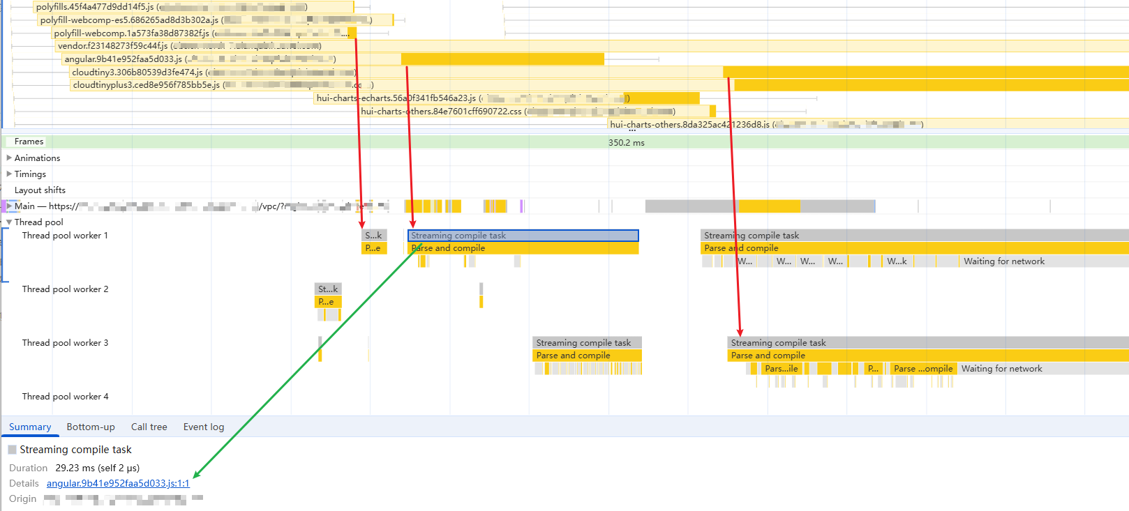

通过网络请求,浏览器拿到的是字符串形态的代码,它们需要被解析、编译之后才能执行。前面介绍Thread pool面板时提到过,worker线程一般用于执行耗时、计算密集型且可以并行化的后台任务。而网络请求结果的解析和编译,正好适合放在worker中进行。
例如,我们在代码中写了一个<script>标签,浏览器会通过HTTP请求去下载这个js文件。请求的Response Body中就是js文件的内容,但内容是字符串形态的js代码,它需要先解析编译才能执行。
  • 解析:对字符串形态的js代码进行语法分析,产生AST(抽象语法树)
  • 编译:V8引擎的编译器根据AST,生成字节码或机器码
  • 执行:V8引擎逐条运行这些字节码或机器码

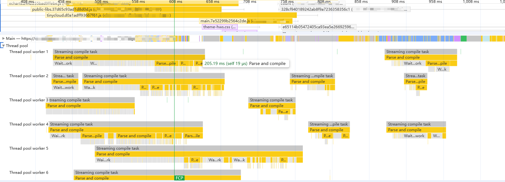

注意:浏览器会在 worker线程中完成解析&编译环节,然后将结果移交给主线程去执行。 (PS:在Thread pool面板的worker中看到大量的Parse and compile块,就是解析和编译)
(PS:通过点击Thread pool worker中的色块,Summary面板会联动展示相关信息,可以看出这个色块是在解析哪个静态资源)
由于Thread pool线程池里面有多个线程(worker),所以每个静态资源很容易分配到一个worker进行解析。而且现代浏览器一般是流式解析和编译,也就是上图中的Streaming compile task,它表现为:每收到一个数据块就解析一个数据块。
一般的,解析和编译往往不是速度瓶颈,网络下载才是。现代电脑硬件和浏览器能力,往往能迅速完成对数据块的解析和编译,大多数时间都消耗在等待其余的数据块。

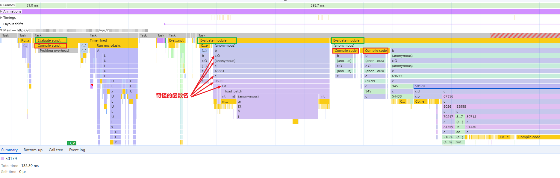

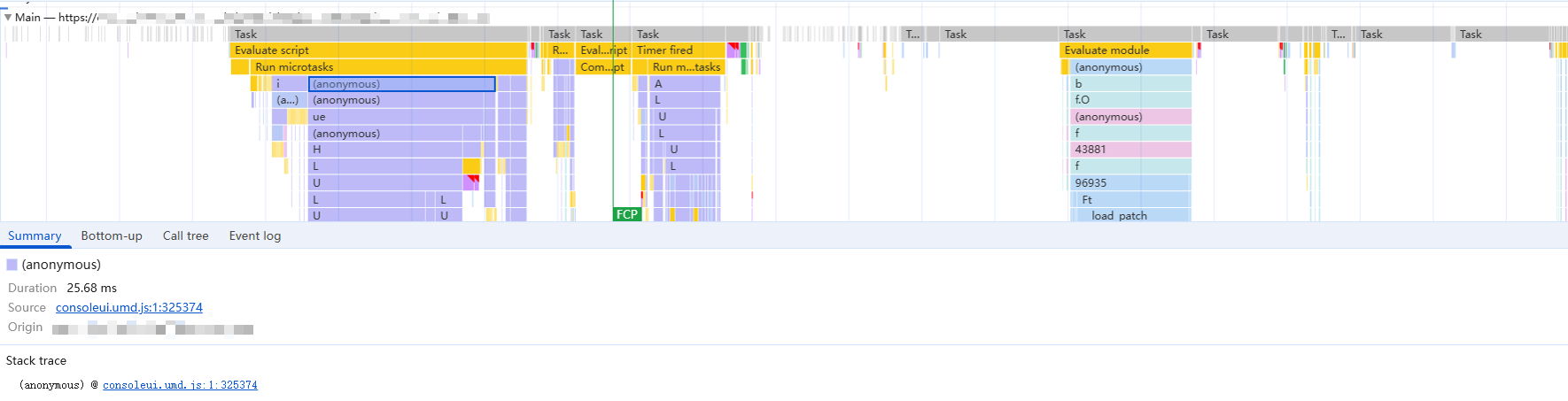

色块代表着任务,任务的种类很多,但大多数的色块表示的就是一个函数,色块的名字就是函数的名字。所以色块的上下顺序就表示函数见的调用。但是色块上很容易出现一个一些奇怪的名字,例如:
  • anonymouse:匿名函数,代码中的各种回调函数,往往都是匿名函数(也有使用具名函数当回调的,那么色块就会显示函数名)。
  • 一些英文字母:例如 c.O、L、U等。当我们针对生产环境抓包时往往会遇到这些。这是因为代码打包时往往会做代码混淆,将原始代码中的变量名、函数名换成无意义的短名称。

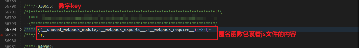

  • 一些数字:webpack打包时,会将多个js文件打成同一个chunk。而在chunk中,每个文件都会被包裹在一个匿名函数中,并放在一个对象中同时生成一个数字作为key。
一般的,奇怪的色块名字,基本都是打包工程处理的结果。如果想要看到这些函数的真实名字,则还需要找到打包产生的SourceMap文件,导入到浏览器中。一般情况下,我们可以同时对本地代理和生产环境录制performance,两相对比之下,也大致能搞清楚各个色块大概是在做什么。

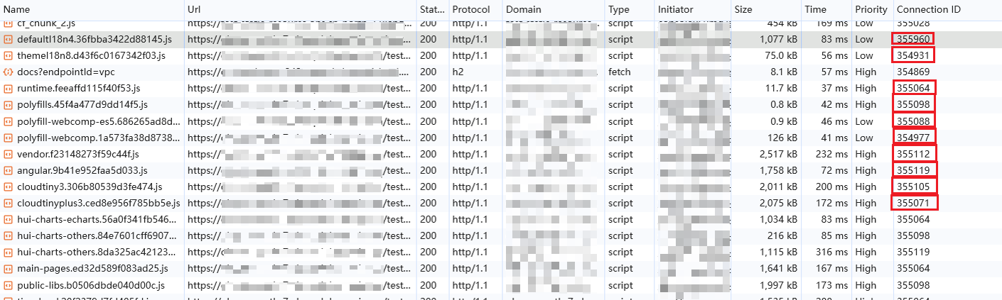

说明1. HTTP/1.1下浏览器对同一个域名同时建立的TCP连接数
坊间传闻,一般chrome默认是最大6个TCP连接。
但真实情况中,有见过10个TCP连接的,如下图所示:(在DevTools的网络面板中,将connection ID列放出来,每个connection ID对应一个TCP连接)
对于这种显现给,也有另一种说法认为,是在开启devtools之后,浏览器会临时突破连接限制(观察者效应)导致的,但具体原因尚不明确。
