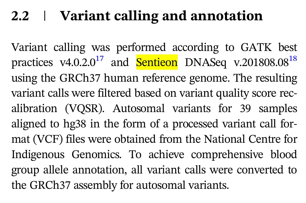

使用GATK和Sentieon DNASeq (V201808.08)进行变异检测,以GRCh37作为参考基因组。经过质量过滤,获得39个与hg38比对后存在变异的vcf文件,为进行血型等位基因注释,将变异转换为GRCh37版本。

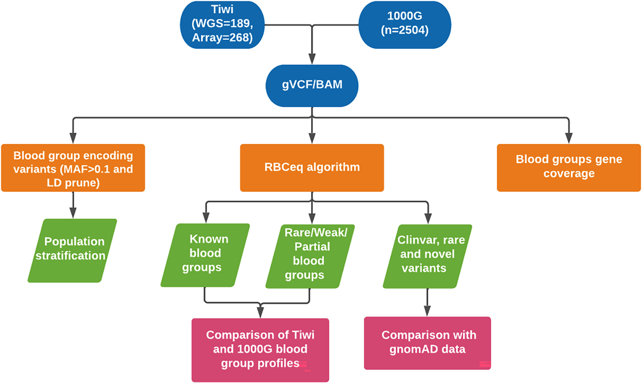

使用RBCeq预测血型抗原特征,以基因组变异调用格式(gvcf)为输入,通过BAMTrimmer计算血型基因覆盖度。用RBCeq来分析45个基因的SNV、indels和CNV,用于描述36个血型和两个转录因子。
RBCeq扫描vcf文件中的参考和替代等位基因,根据合子性指导亚等位基因选择,并对配对的等位基因进行评分。输出包括ISBT血型抗原等位基因和表型预测,以及未映射到ISBT等位基因的高质量有害变异分类。使用BedTools(bin大小:1)对RH基因覆盖度进行标准化分析。
使用PLINK v1.9对42个常染色体血型编码基因的695个变异进行主成分分析。使用ggplot2绘制PCA结果,采用ANNOVAR进行变异注释,并使用R库(circlize、ComplexHeatmap等)进行数据可视化。
图3 全面表征特定人群血型变异和表型的工作流程概述

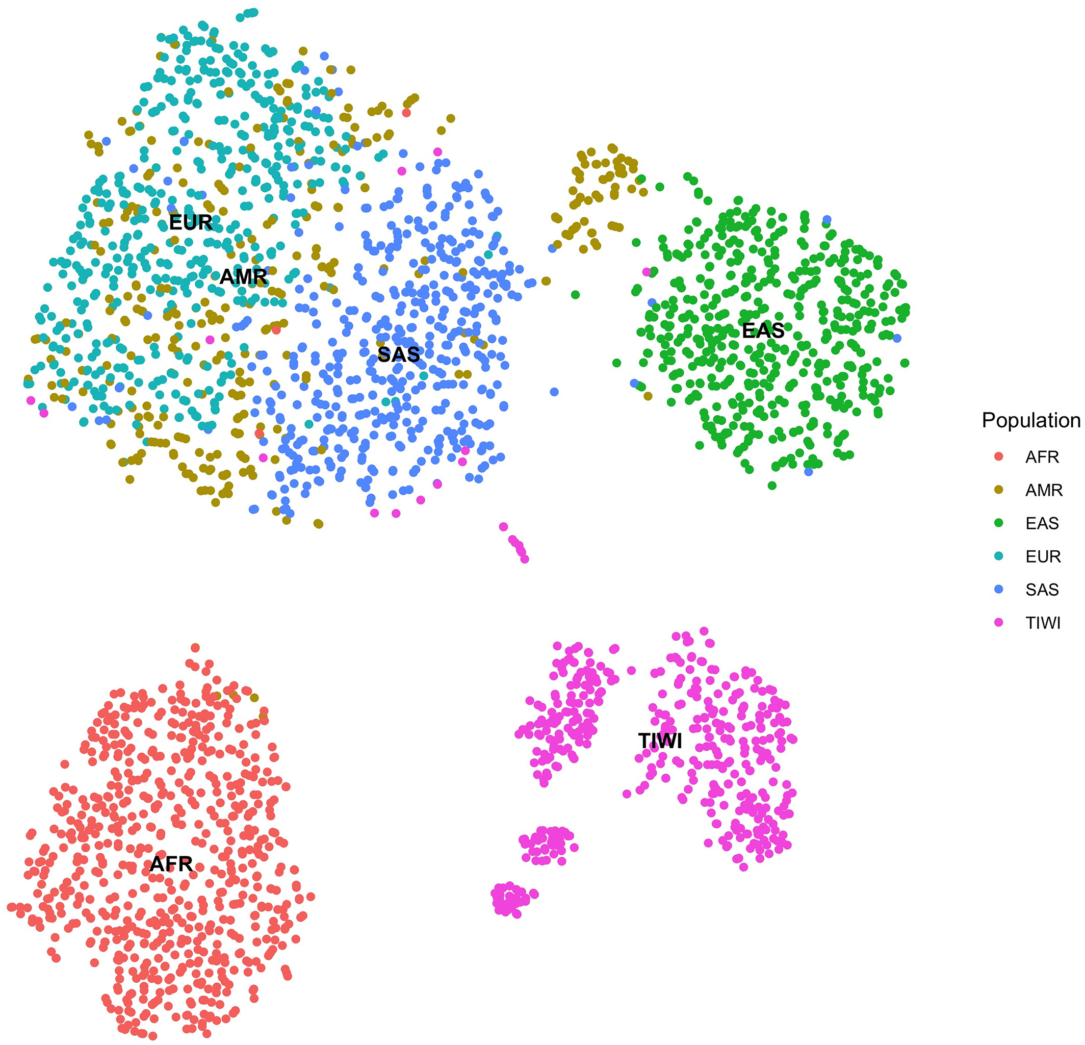

主成分分析显示提维人群具有独特的血型基因组特征,与澳大利亚主要献血者群体(欧洲人群)的相关性较低。 提维人、非洲人和东亚人之间存在明显差异,但这三个群体都与其他全球人群有显著的区别。
图4 显示来自提维和1KGP3数据集中454个个体的695个标记(MAF ≥0.1和LD修剪)的PCA图;X轴表示PC1值,Y轴表示PC2值,图中每个点代表一个个体。这里显示的前两个主成分解释了合并数据集中约80%的观察变异。AMR(美洲)、AFR(非洲)、EAS(东亚)、EUR(欧洲)、LD(连锁不平衡)、MAF(次等位基因频率)、PCA(主成分分析)、SAS(南亚)

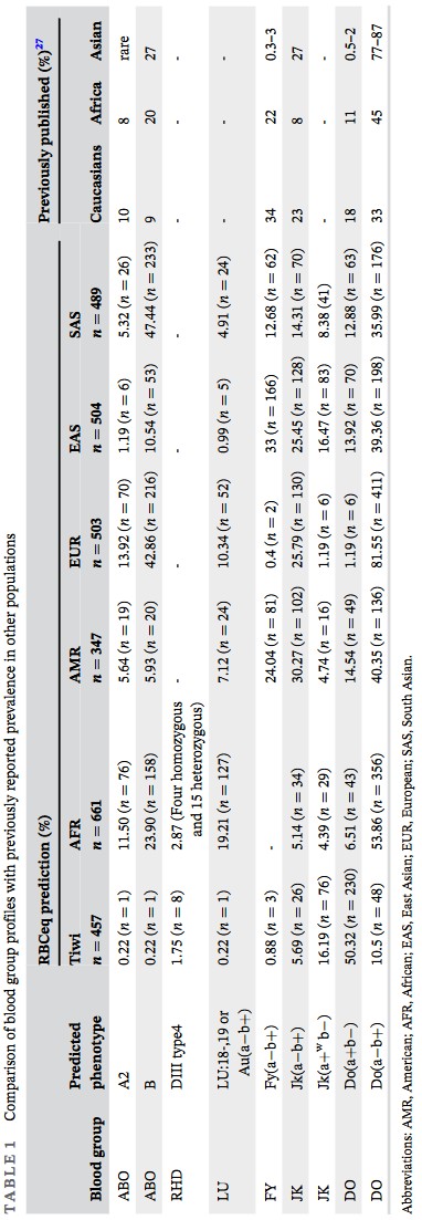

在血型分布方面,提维人群展现出独特的模式。 O型血在该人群中占比高达81.18%,远高于白种人的44%、非洲人的49%和亚洲人的43%比例。A型血主要以A1型为主,A2型仅占0.22%,这是首次在原住民人群中报告A2亚型的流行率。
图5 与其他人群先前报告的血型分布比较

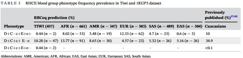

在稀有血型方面,Jk(a+w b)在提维人群中的频率为16.19%,与东亚人的16.47%相近,而显著高于其他人群。DIII type 4的纯合频率为1.75%,这种部分D表型若被误判可能会导致输血风险。提维人群Do(a+b)的流行率为50.32%,是其他全球人群的两倍以上,而Do(ab+)的比例不到其他人群的一半。还发现提维人群中Fy(ab+)的流行率较低。

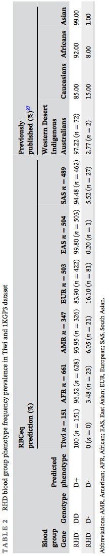

将提维人群的RHD/RHCE血型预测表型频率与1KGP3数据集和先前报告进行比较。发现在151个提维全基因组测序样本中RHD基因纯合的流行率达100%,高于其他所有人群。 D+Cc+E+e+表型在提维和东亚人群中的比例较低,而D+C+c+Ee+表型的流行率是大多数人群的两倍(除美洲和非洲人群)。

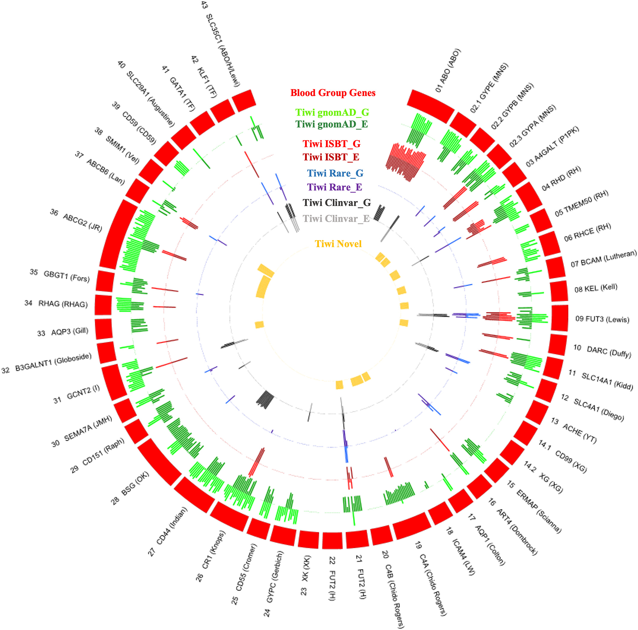

新变异研究发现了13个具有临床关联的变异,其中5个在提维人群中频率较其他人群高出两倍。同时检测到28个罕见变异(频率≤0.05),以及13个具有致病性的新变异。这些发现为提维人群的血型遗传特征提供了全面的认识,对指导临床输血实践具有重要意义。
图8 提维血型基因编码变异分布,包括已知(ISBT)、GnomAD映射、罕见(在gnomAD中<=0.05)、ClinVar注释和潜在新变异。外环(红色)显示RBC抗原编码基因;方框长度代表发现的变异数量;G表示gnomAD基因组频率,E表示gnomAD外显子组频率。外部绿色(浅/深)圈代表映射到不同血型基因gnomAD数据的提维人群变异。红色(浅/深)圈表示具有ISBT注释的变异及其在gnomAD数据集中的频率。蓝色(浅/深)圈表示无ISBT注释且在gnomAD数据集中罕见的提维人群变异分布。深灰色圈表示带有gnomAD频率的ClinVar数据库中注释的非ISBT变异数量。黄色圈显示潜在新变异的分布

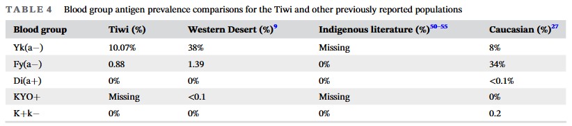

与其他原住民人群相比,提维人群在某些血型系统上表现出独特性。 提维数据集中10%的样本缺乏KN血型系统的高频Yk(a+)抗原,低于西部沙漠人群的38%。Diego血型系统仅检测到参考抗原,K+k在提维人群中完全缺失。MNS血型系统的Mc+抗原在提维人群中以杂合形式存在。这些特征进一步证实了提维人群在血型遗传方面的独特性。
