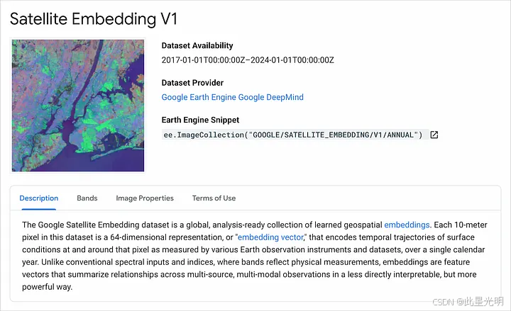

由 Google DeepMind 合作制作的新卫星嵌入数据集。它是使用 AlphaEarth Foundations 生成的,AlphaEarth Foundations 是 Google DeepMind 的新地理空间 AI 模型,该模型吸收了不同地理空间信息来源的观测结果,包括来自 Sentinel-2 和 Landsat 卫星的光学和热图像、可以透过云层的雷达数据、地表特性的 3D 测量、全球高程模型、气候信息、重力场和描述性文本。与需要用户微调权重并在高端计算机集群上运行自己的推理的传统深度学习模型不同,AlphaEarth Foundations 旨在生成信息丰富的 64 维地理空间"嵌入",适合与 Earth Engine 的内置机器学习分类器和其他基于像素的分析一起使用。
我们大规模运行 AlphaEarth Foundations,以 10 米分辨率生成一个全球数据集,其中包含预计算的、可分析的嵌入,分辨率为 2017 年。虽然这可能看起来像任何标准的地球引擎图像集合,但我们已经有效地将人工智能驱动的特征提取打包到每个像素中,您可以使用这些嵌入的"图像"来代替更传统的图像合成和工程特征,如光谱指数和谐波拟合。最好的部分是嵌入层可以进行分析;无需大气校正、云掩蔽、光谱变换、散斑过滤或其他特征化技术 - 只需以更少的工作量和复杂性获得卓越的结果。
地球引擎数据目录中的卫星嵌入数据集。

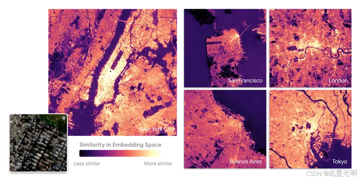

相似性搜索是一种比较不同位置的嵌入向量并快速识别与感兴趣位置具有相似环境和表面条件的像素的简单方法。例如,纽约市密集城市景观中 100 平方米(10 m x 10 m)像素的嵌入向量显示出与世界上其他高度发达的城市中心的强烈相似性。
-73.9812、40.7628(美国纽约市曼哈顿中城)的相似性搜索示例

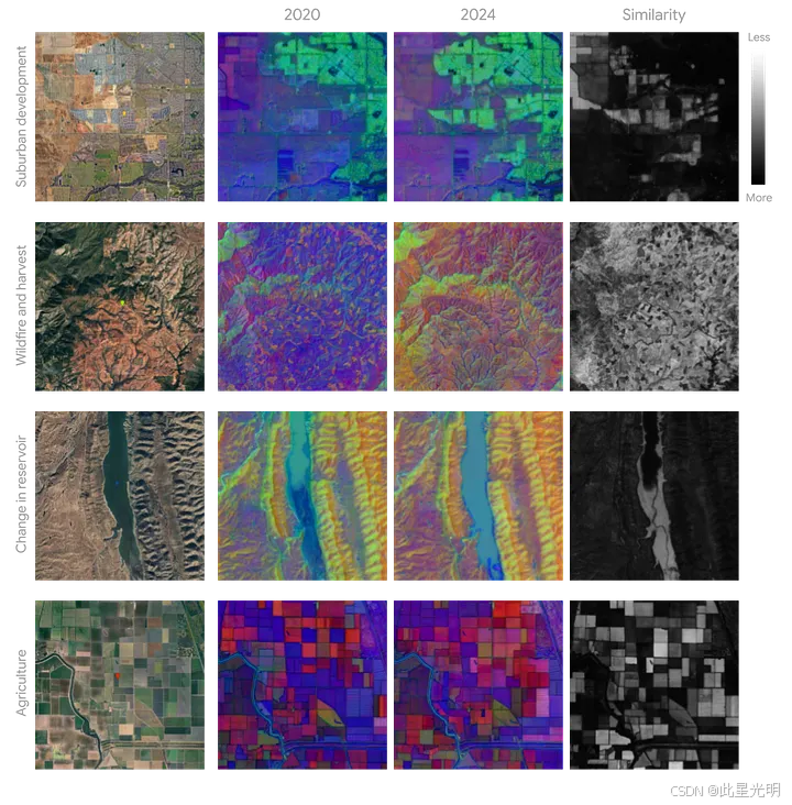

下图显示了 2020 年至 2024 年间在嵌入空间中看到的一些变化示例,每行中的最终图像显示了以下类型变化中每个像素与自身的相似性(较亮的值表示较大的差异):
使用卫星嵌入数据集的年度比较示例。美国加利福尼亚州中部比较 2020 年和 2024 年嵌入层的示例
  • 郊区扩张
  • 野火伤痕点缀着砍伐,植被丧失早于火灾事件
  • 人造水库从干旱时期到水质压力较小的变化
  • 年份之间田地的差异,显示嵌入如何捕捉作物周期和休耕等年内动态。

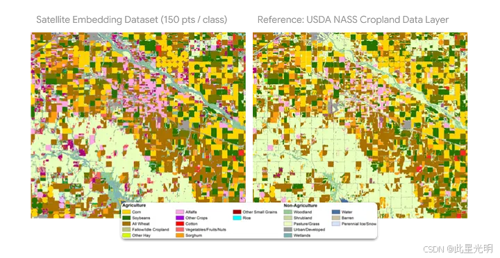

如果您有标签数据集,则可以轻松地使用 Earth Engine 对标记位置的卫星嵌入向量进行采样,训练内置 ee.Classifier,并按比例应用训练的分类器来生成地图瓦片。低噪声嵌入空间意味着您需要更少的标签即可获得高质量的结果。例如,卫星嵌入可用于代理 2024 年 USDA NASS 农田数据层中的 87 个作物类型和土地覆盖类别,每个类别仅 150 个样本。
使用卫星嵌入数据集(左)代理 2024 年美国农业部农田数据层(右)中的子集(87 类)的分类示例,每个类仅使用 150 个点进行训练。

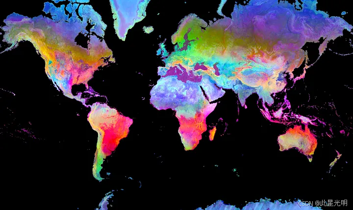

2024 年卫星嵌入数据集的三个轴在地球引擎中可视化为 RGB 图像
