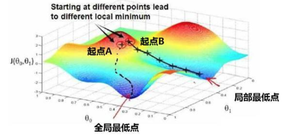

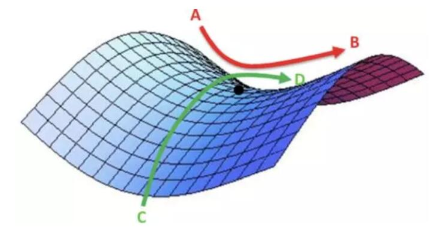

2.2.1.2 局部最优
鞍点(saddle)是函数上的导数为零,但不是轴上局部极值的点。通常梯度为零的点是上图所示的鞍点,而非局部最小值。减少损失的难度也来自误差曲面中的鞍点,而不是局部最低点。
  • 在训练较大的神经网络、存在大量参数,并且成本函数被定义在较高的维度空间时,困在极差的局部最优基本不会发生
  • 鞍点附近的平稳段会使得学习非常缓慢,而这也是需要后面的动量梯度下降法、RMSProp 以及 Adam 优化算法能够加速学习的原因,它们能帮助尽早走出平稳段。

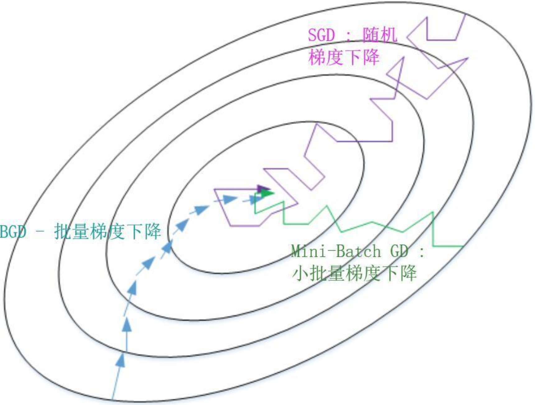

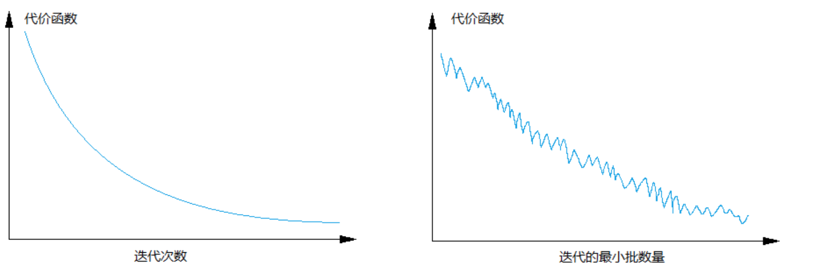

2.2.3.2 批梯度下降与Mini-Batch梯度下降的区别
batch梯度下降法和Mini-batch 梯度下降法代价函数的变化趋势如下:
那么对于梯度下降优化带来的影响
2.2.3.3 梯度下降优化影响
  • batch 梯度下降法:
  • 对所有 m 个训练样本执行一次梯度下降,每一次迭代时间较长,训练过程慢;
  • 相对噪声低一些,成本函数总是向减小的方向下降。
  • 随机梯度下降法(Mini-Batch=1):
  • 对每一个训练样本执行一次梯度下降,训练速度快,但丢失了向量化带来的计算加速;
  • 有很多噪声,需要适当减小学习率,成本函数总体趋势向全局最小值靠近,但永远不会收敛,而是一直在最小值附近波动。
因此,选择一个合适的大小进行 Mini-batch 梯度下降,可以实现快速学习,也应用了向量化带来的好处,且成本函数的下降处于前两者之间。

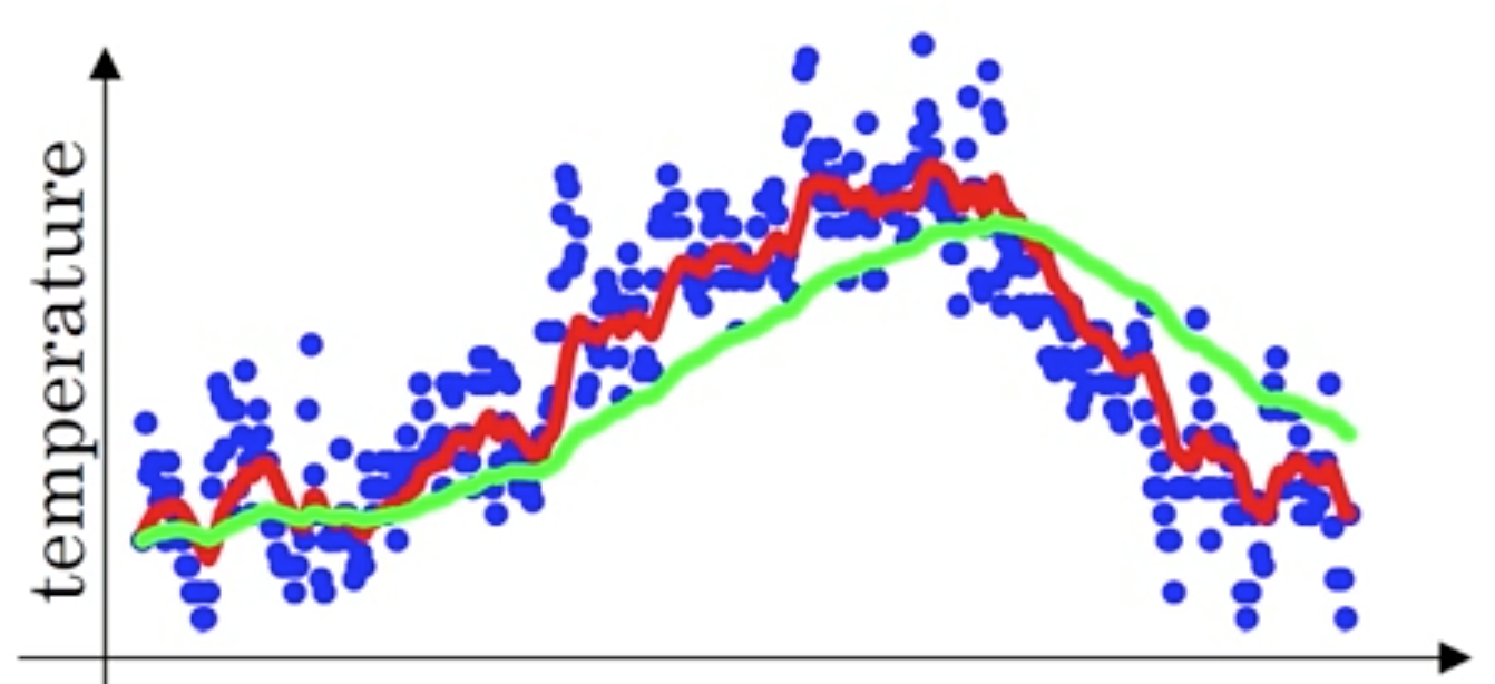

2.2.4 指数加权平均

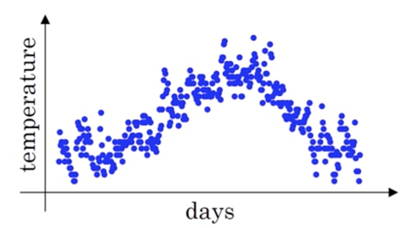

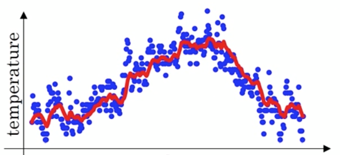

指数加权平均(Exponentially Weight Average)是一种常用的序列数据处理方式,通常用在序列场景如金融序列分析、温度变化序列分析。
假设给定一个序列,例如北京一年每天的气温值,图中蓝色的点代表真实数据。
那么这样的气温值变化可以理解成优化的过程波动较大,异常较多。那么怎么平缓一些呢,这时候就要用到加权平均值了,如指数加权平均值。首先看一些效果。
这条红线怎么计算出来?通过指数加权的公式即:
无法显示
其中YtY_{t}Y​t​​StS_{t}S​t​​β\betaβ
上图的红线中,β\betaβS1=Y1S_{1} = Y1S​1​​=Y1
S2=0.9S1+0.1Y2S_{2} = 0.9 S_{1} + 0.1 Y_{2}S​2​​=0.9S​1​​+0.1Y​2​​
S99=0.9S98+0.1Y99S_{99} = 0.9 S_{98} + 0.1 Y_{99}S​99​​=0.9S​98​​+0.1Y​99​​
S100=0.9S99+0.1Y100S_{100} = 0.9 S_{99} + 0.1 Y_{100}S​100​​=0.9S​99​​+0.1Y​100​​
假设就100天,那么合并的结果S100=0.1Y100+0.1∗0.9Y99+0.1∗(0.9)2Y98+...S_{100} = 0.1 Y_{100} + 0.1 * 0.9 Y_{99} + 0.1 * {(0.9)}^2 Y_{98} + {...}S​100​​=0.1Y​100​​+0.1∗0.9Y​99​​+0.1∗(0.9)​2​​Y​98​​+...

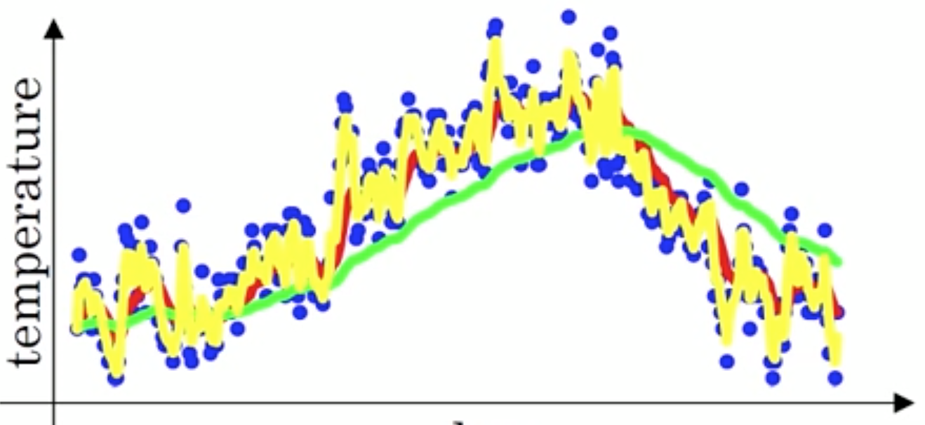

下图中,当取权重值 β=0.98 时,可以得到图中更为平滑的绿色曲线。而当取权重值β\betaββ\betaβ,曲线自然就会越平滑而且越滞后。这些系数被称作偏差修正(Bias Correction)**
上述点数据,我们是否可以理解成梯度下降的过程,每一迭代优化计算出来的梯度值,

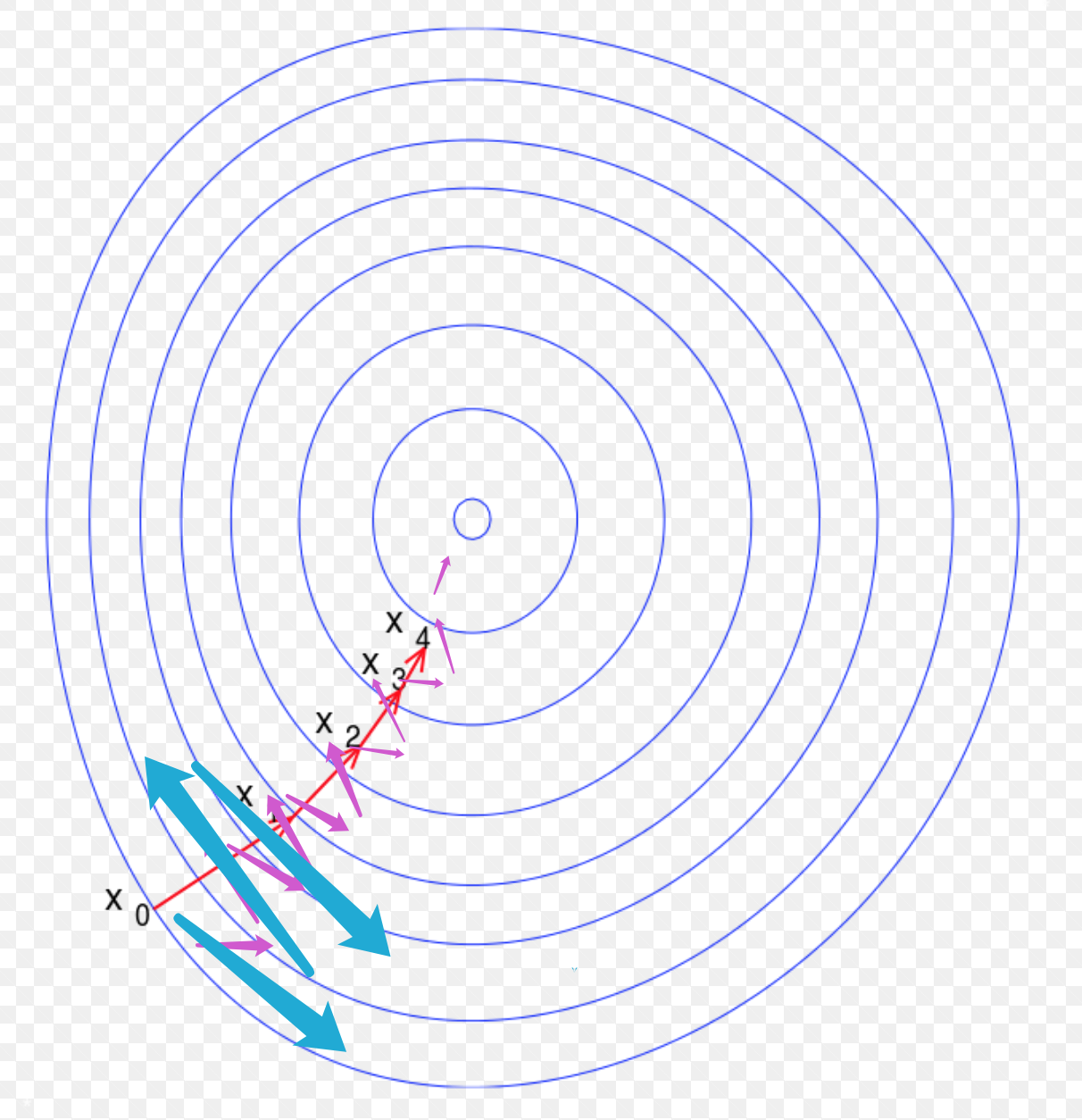

2.2.5 动量梯度下降法
动量梯度下降(Gradient Descent with Momentum)是计算梯度的指数加权平均数,并利用该值来更新参数值。动量梯度下降法的整个过程为:
SdW[l]=βSdW[l]+(1−β)dW[l]S_{dW^{[l]}} = \beta S_{dW^{[l]}} + (1 - \beta) dW^{[l]}S​dW​[l]​​​​=βS​dW​[l]​​​​+(1−β)dW​[l]​​
Sdb[l]=βSdb[l]+(1−β)db[l]S_{db^{[l]}} = \beta S_{db^{[l]}} + (1 - \beta) db^{[l]}S​db​[l]​​​​=βS​db​[l]​​​​+(1−β)db​[l]​​
W[l]:=W[l]−αSdW[l]W^{[l]} := W^{[l]} - \alpha S_{dW^{[l]}}W​[l]​​:=W​[l]​​−αS​dW​[l]​​​​
b[l]:=b[l]−αSdb[l]b^{[l]} := b^{[l]} - \alpha S_{db^{[l]}}b​[l]​​:=b​[l]​​−αS​db​[l]​​​​
那么这样梯度下降过程会有什么变化,如下图所示:
使用动量梯度下降时,通过累加过去的梯度值来减少抵达最小值路径上的波动,加速了收敛,因此在横轴方向下降得更快,从而得到图中红色或者紫色的曲线。当前后梯度方向一致时,动量梯度下降能够加速学习;而前后梯度方向不一致时,动量梯度下降能够抑制震荡。
