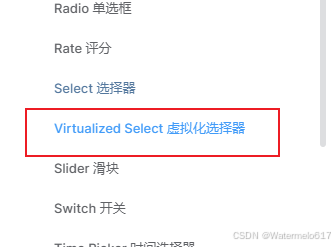

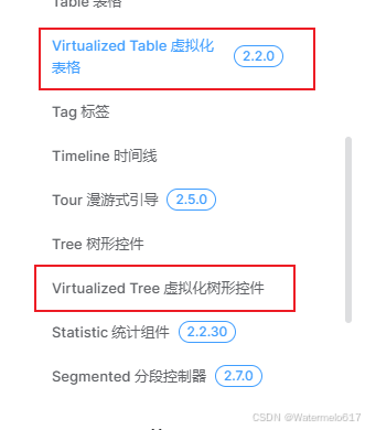

        此外,element plus也提供了虚拟化组件,用来处理海量数据的渲染问题
