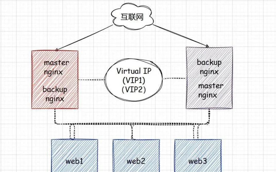

:双主模式
通过配置两个VIP,让两台Nginx同时工作(非主备),实现负载分担:
# 节点1配置(第一个VIP为主)
vrrp_instance VI_1 {
    state MASTER
    virtual_ipaddress { 192.168.10.100 }
# 节点2配置(第二个VIP为主)
vrrp_instance VI_2 {
    state MASTER
    virtual_ipaddress { 192.168.10.200 }
优势:
  • 资源利用率更高,两台服务器均处理流量。
  • 任一节点故障时,另一节点接管全部VIP。

五、主从 vs 双主模式对比
特性 主从模式 双主模式
资源利用率
备份节点闲置
所有节点均处理流量
配置复杂度
简单
需维护多个VIP
适用场景
流量稳定的小型应用
高并发、需负载分担的场景
故障影响范围
主节点故障后切换
单节点故障影响部分VIP
