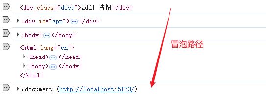

  • 冒泡路径
通过打印冒泡路径,可以清楚理解统一处理函数的冒泡原理。

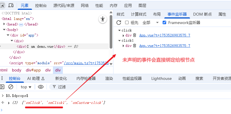

我们注意到,与 dom 事件不同,绑定到组件上的事件已经基本回归到传统 Vue 的策略。在这种策略下,事件被视为一种属性,通过属性传递给子组件的实例。当子组件内部触发事件时,只需调用自身实例上的相应属性函数即可。
假设在 Demo.vue 文件中未声明 'click' 事件,而在 App.vue 中仍然为组件绑定 @click 事件,那么这个 click 事件会直接透传 (inheritAttrs) 到 Demo 的根节点上。尽管这是一个原生冒泡的 'click' 事件,但它不会通过全局委托,而是通过 setDynamicProp 直接为 Demo 的根节点绑定 click 事件。
如果 Demo.vue 包含多个根节点,那么未声明的事件绑定将会被丢弃。除非在 Demo.vue 中,为某个节点主动绑定:v-bind="$attrs"。这种行为与传统 Vue 保持一致。
通过以上分析,我们可以得出结论:只有直接绑定到 DOM 元素的事件才可能是全局委托,而组件上的所有事件是和传统的 Vue 组件行为则完全一致。
