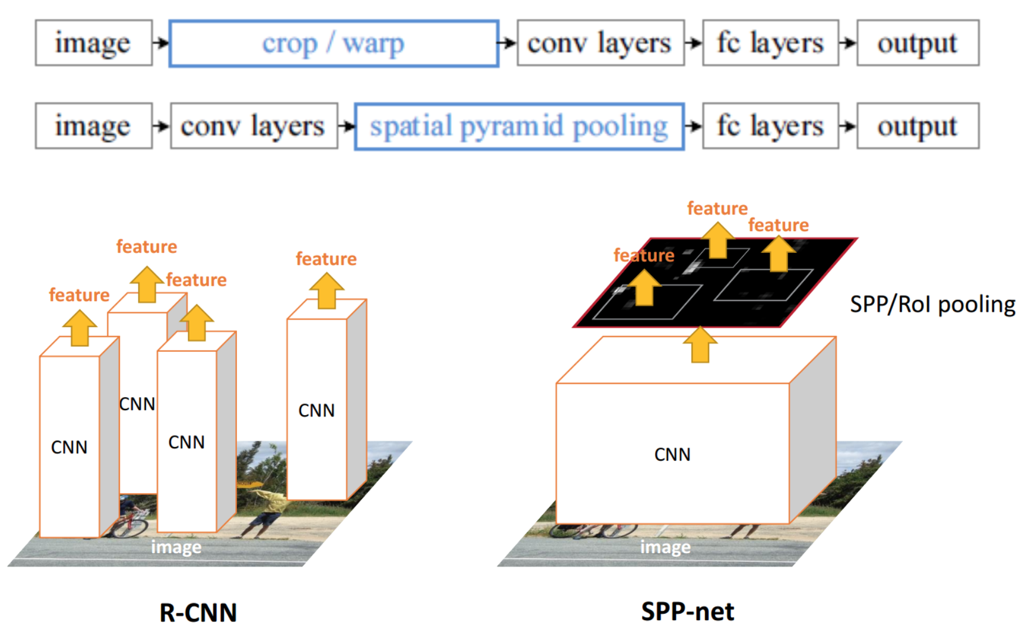

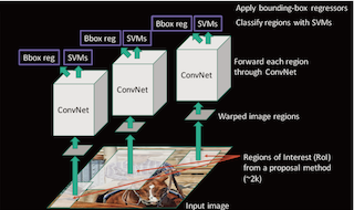

R-CNN的速度慢在哪?
每个候选区域都进行了卷积操作提取特征。
3.3.1 SPPNet
SPPNet主要存在两点改进地方,提出了SPP层
  • 减少卷积计算
  • 防止图片内容变形
R-CNN模型 SPPNet模型
1、R-CNN是让每个候选区域经过crop/wrap等操作变换成固定大小的图像 2、固定大小的图像塞给CNN 传给后面的层做训练回归分类操作 1、SPPNet把全图塞给CNN得到全图的feature map 2、让候选区域与feature map直接映射,得到候选区域的映射特征向量 3、映射过来的特征向量大小不固定,这些特征向量塞给SPP层(空间金字塔变换层),SPP层接收任何大小的输入,输出固定大小的特征向量,再塞给FC层

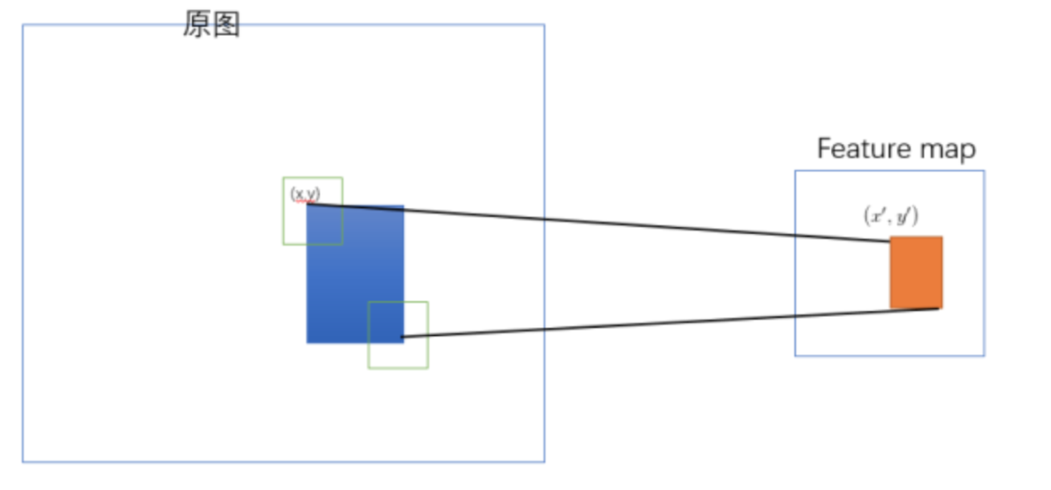

3.3.1.1 映射
原始图片经过CNN变成了feature map,原始图片通过选择性搜索(SS)得到了候选区域,现在需要将基于原始图片的候选区域映射到feature map中的特征向量。映射过程图参考如下:
整个映射过程有具体的公式,如下
假设(x′,y′)(x′,y′)表示特征图上的坐标点,坐标点(x,y)表示原输入图片上的点,那么它们之间有如下转换关系,这种映射关心与网络结构有关:(x,y)=(S∗x′,S∗y′),即
  • 左上角的点:
  • x′=[x/S]+1
  • 右下角的点:
  • x′=[x/S]−1
其中 SS 就是CNN中所有的strides的乘积,包含了池化、卷积的stride。论文中使用S的计算出来为=16

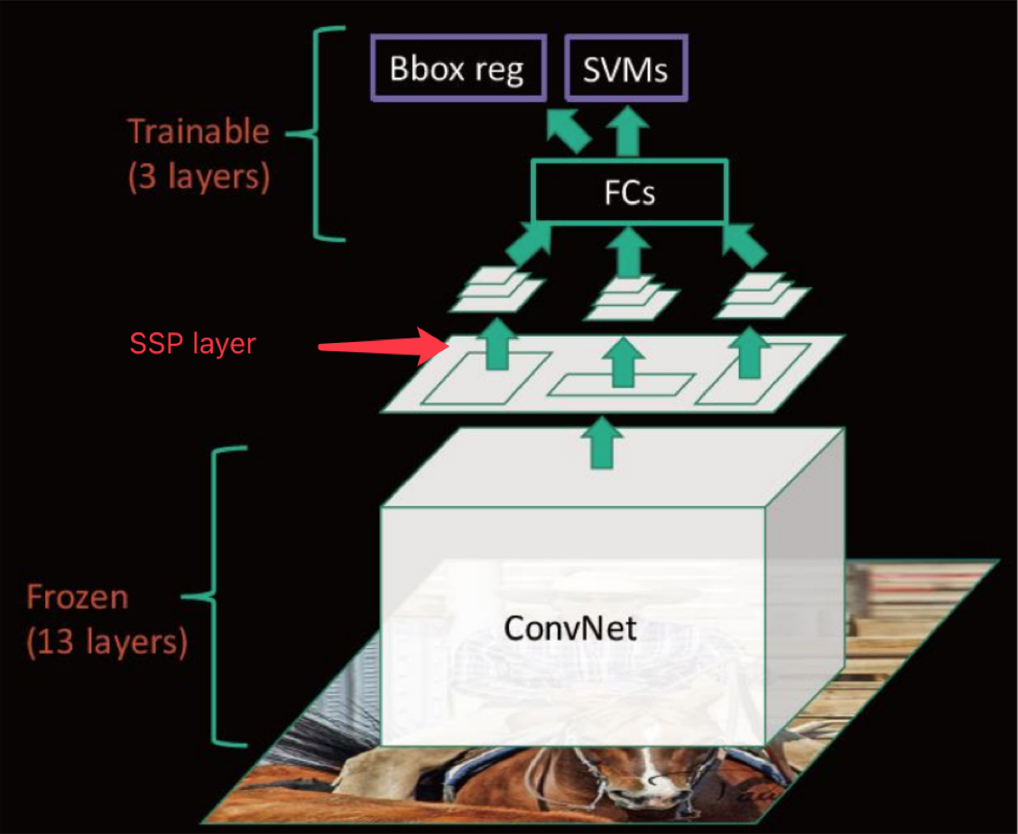

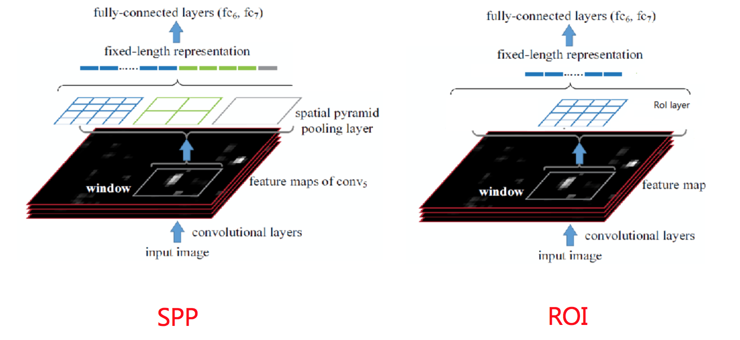

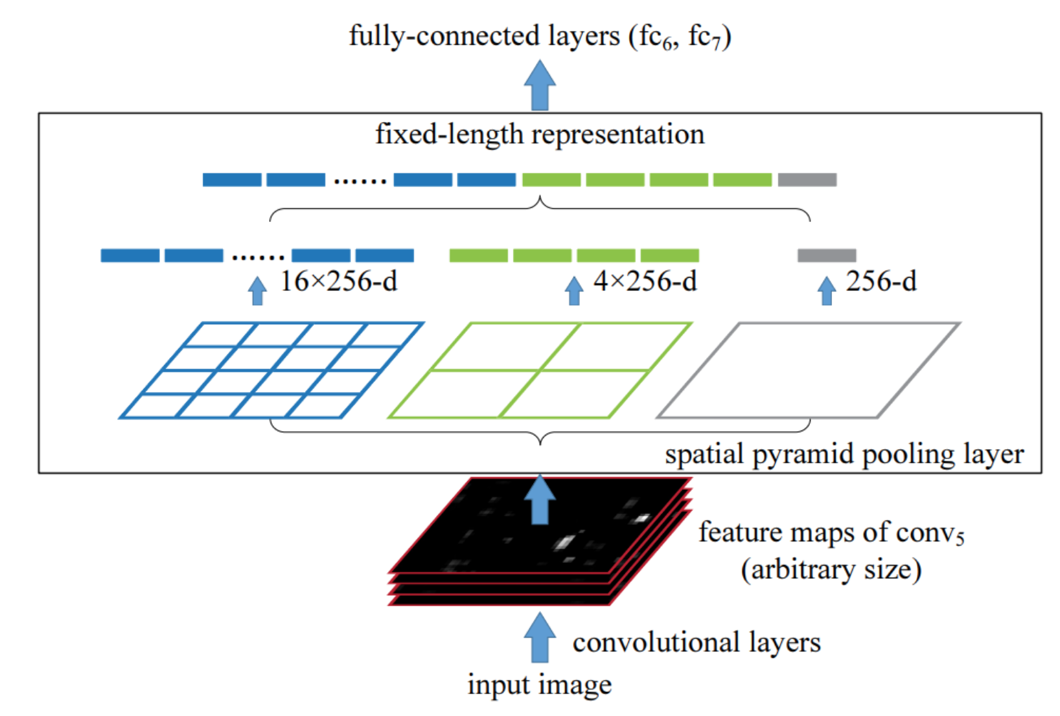

3.3.1.2 spatial pyramid pooling
通过spatial pyramid pooling 将任意大小的特征图转换成固定大小的特征向量
示例:假设原图输入是224x224,对于conv出来后的输出是13x13x256的,可以理解成有256个这样的Filter,每个Filter对应一张13x13的feature map。接着在这个特征图中找到每一个候选区域映射的区域,spp layer会将每一个候选区域分成1x1,2x2,4x4三张子图,对每个子图的每个区域作max pooling,得出的特征再连接到一起,就是(16+4+1)x256的特征向量,接着给全连接层做进一步处理,如下图:
3.3.2 SPPNet总结
来看下SPPNet的完整结构
  • 优点
  • SPPNet在R-CNN的基础上提出了改进,通过候选区域和feature map的映射,配合SPP层的使用,从而达到了CNN层的共享计算,减少了运算时间, 后面的Fast R-CNN等也是受SPPNet的启发
  • 缺点
  • 训练依然过慢、效率低,特征需要写入磁盘(因为SVM的存在)
  • 分阶段训练网络:选取候选区域、训练CNN、训练SVM、训练bbox回归器, SPP-Net在fine-tuning阶段无法使用反向传播微调SPP-Net前面的Conv层

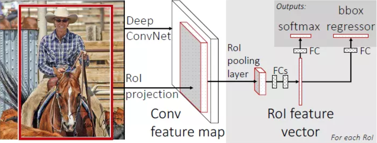

3.4.1 Fast R-CNN
改进的地方:
  • 提出一个RoI pooling,然后整合整个模型,把CNN、SPP变换层、分类器、bbox回归几个模块一起训练
  • 步骤
  • 首先将整个图片输入到一个基础卷积网络,得到整张图的feature map
  • 将region proposal(RoI)映射到feature map中
  • RoI pooling layer提取一个固定长度的特征向量,每个特征会输入到一系列全连接层,得到一个RoI特征向量(此步骤是对每一个候选区域都会进行同样的操作)
    • 其中一个是传统softmax层进行分类,输出类别有K个类别加上”背景”类
    • 另一个是bounding box regressor
3.4.1.1 RoI pooling
首先RoI pooling只是一个简单版本的SPP,目的是为了减少计算时间并且得出固定长度的向量。

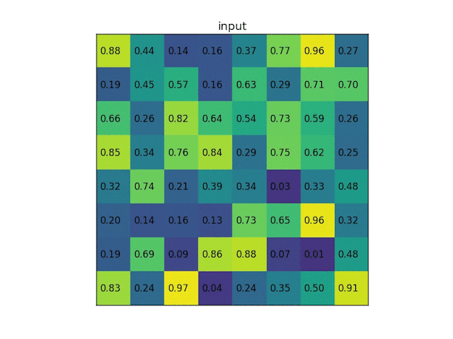

  • RoI池层使用最大池化将任何有效的RoI区域内的特征转换成具有H×W的固定空间范围的小feature map,其中H和W是超参数 它们独立于任何特定的RoI。
    例如:VGG16 的第一个 FC 层的输入是 7 x 7 x 512,其中 512 表示 feature map 的层数。在经过 pooling 操作后,其特征输出维度满足 H x W。假设输出的结果与FC层要求大小不一致,对原本 max pooling 的单位网格进行调整,使得 pooling 的每个网格大小动态调整为 h/H,w/W, 最终得到的特征维度都是 HxWxD。
它要求 Pooling 后的特征为 7 x 7 x512,如果碰巧 ROI 区域只有 6 x 6 大小怎么办?每个网格的大小取 6/7=0.85 , 6/7=0.85,以长宽为例,按照这样的间隔取网格:[0,0.85,1.7,2.55,3.4,4.25,5.1,5.95],取整后,每个网格对应的起始坐标为:[0,1,2,3,3,4,5]

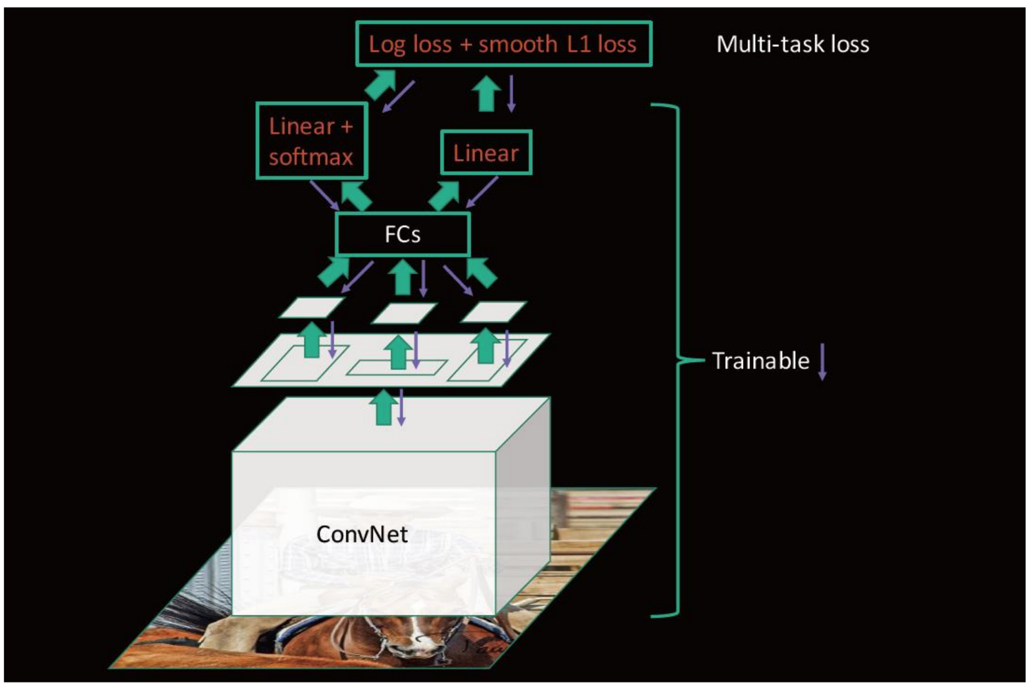

3.4.2 多任务损失-Multi-task loss
两个loss,分别是:
  • 对于分类loss,是一个N+1路的softmax输出,其中的N是类别个数,1是背景,使用交叉熵损失
  • 对于回归loss,是一个4xN路输出的regressor,也就是说对于每个类别都会训练一个单独的regressor的意思,使用平均绝对误差(MAE)损失即L1损失
  • fine-tuning训练:
  • 在微调时,调整 CNN+RoI pooling+softmax+bbox regressor网络当中的参数
