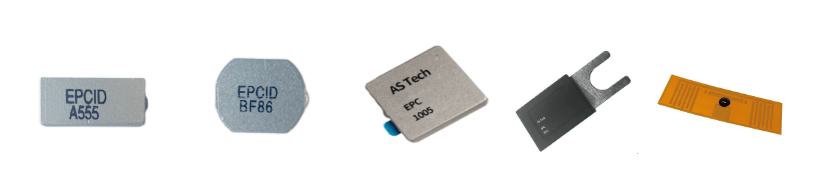

RFID(射频识别)测温芯片颠覆了传统温度监测模式。其核心在于将温度传感器与RFID芯片集成,通过电磁感应实现能量获取与数据传输:
无源工作:当读写器发射射频信号时,芯片天线产生感应电流,无需电池即可驱动内置传感器工作;
精准采集:温度数据被调制到射频信号回传至读写器,精度达±0.5℃(部分场景±0.1℃),每秒可完成多次测量;
环境适应:采用陶瓷或航天军工材料封装,耐受-40℃~125℃极端温度,抗金属干扰,寿命超15年。

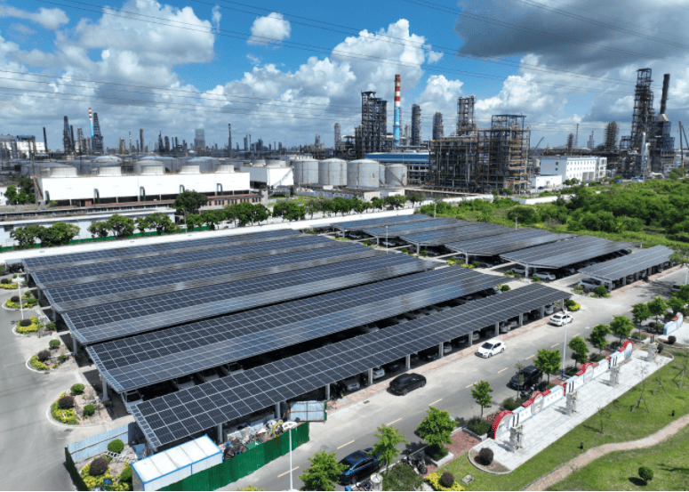

光伏组件层面: 监测组件背板温度,快速发现并定位“热斑”组件,防止效率下降和永久损坏。
电气连接点: 实时监控接线盒内部、MC4连接器、汇流箱输入输出端子、直流开关触点的温度,预防因接触电阻增大、松动引起的过热熔毁。
直流侧关键设备: 监测组串式逆变器或集中式逆变器直流输入端子、直流熔断器/断路器的温度状态。
电缆与线槽: 监测直流电缆接头、线槽内电缆密集处的温度,预防绝缘老化或过载风险。
