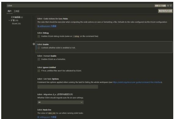

去除VScode之中的Eslint警告,可以按照以下步骤操作
设置=>工作区设置=>搜索Eslint
然后我们可以看到以下部分的配置
我们看看相关的详细配置
“eslint.enable”:设置是否启用ESLint代码检查工具。如果要禁用ESLint的检查功能,将其设置为false。
