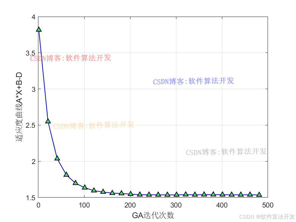

figure;
plot(1:20:length(ERR),ERR(1:20:end),'-b^',...
    'LineWidth',1,...
    'MarkerSize',6,...
    'MarkerEdgeColor','k',...
    'MarkerFaceColor',[0.2,0.9,0.5]);
grid on
xlabel('GA迭代次数');
ylabel('适应度曲线A*X+B-D');

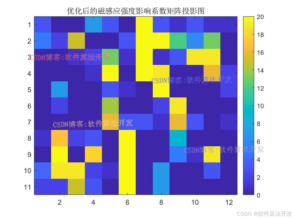

[V,I]   = min(JJ);
Xx_best = Xx2{I};
X       = reshape(Xx_best,[11,12])
y       = Ax*Xx_best'+Bx;
Y       = (reshape(y,[11,12]) - ([B0,B0,B0,B0,B0,B0,B0,B0,B0,B0,B0,B0]));
round(1e6*max(max(Y)))
figure;
imagesc(X)
colorbar
title('优化后的磁感应强度影响系数矩阵投影图');

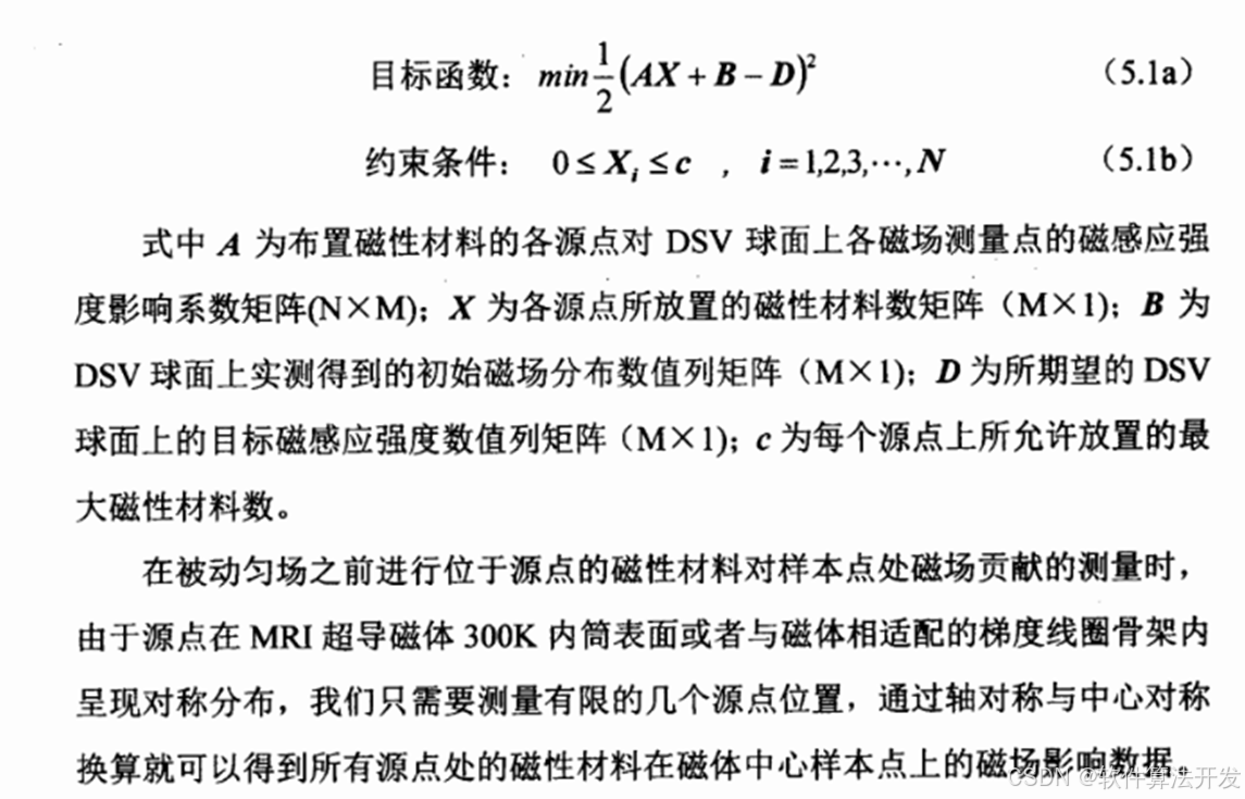

首先来分析一下这个最优计算公式:
一、A矩阵为对圆筒内表面上的132个点进行贴片,进而对匀场球体表面上132个测量点的贡献矩阵系数。 以上数据构成MATLAB大数据矩阵,其中大矩阵中的数据按照从-5至+5的顺序进行周期排列填充,其中行数为12*11=132行。
其中12为重复的周期数,11为每个周期中所含有的行数=-5至+5,一共为11行,每行中的元素按照表格中的角度从小到大进行填充,每个角度中的列数据按照由上至下的顺序填充,每行中含有的数据为11*12=132个数据,也即构成大矩阵的132列。所以,大矩阵中一共含有的填充数据位(12*11)(总行数)*132(总列数)=17424个数据。(此矩阵也即算法中的贡献因子矩阵A)
二、每个位置上的贴片数量构成的矩阵X,贴片位置数一共为12*11=132个,其中12代表沿着圆筒圆周方向将360°等分12份,11代表每一等分位置处,沿着轴向位置从坐标-5至+5的11个位置(即11个位置处的贴片数量可表示为:-x5、-x4、-x3、-x2、-x1、x0、+x1、+x2、+x3、+x4、+x5),所以矩阵X中的元素数为12*11=132个,可表示成132*1的矩阵。

四、D矩阵为目标磁场分布数值列矩阵,各点目标场值的偏差量控制在-2000Hz~2000Hz。
