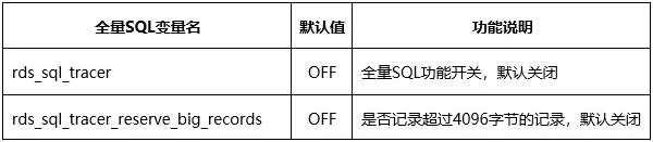

全量SQL功能由参数rds_sql_tracer进行控制。当该参数设置为打开状态时,实例将启用全量SQL审计模块,并启动记录功能。
此外,当开启rds_sql_tracer_reserve_big_records参数时,超过4096字节长度的SQL记录也将被完整记录至全量SQL日志文件中。
反之,若未开启该参数,则超过4096字节的SQL语句记录将会被默认丢弃,不会写入到日志文件中。

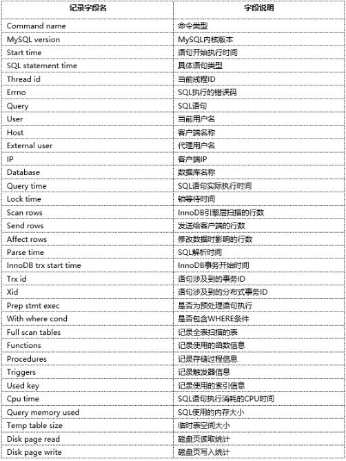

这些记录能够实现对SQL执行全过程的精准捕捉。完整的全量SQL记录由32个字段构成,每个字段均对应SQL执行的一个具体属性,从而确保了细节信息的全面与准确。下面将对每个字段的具体含义和作用进行详细说明。
表2 全量 SQL记录字段说明
从表中可以看到,全量SQL的日志详细记录了一条SQL执行过程中的各种状态信息,这将有助于问题的快速定位。

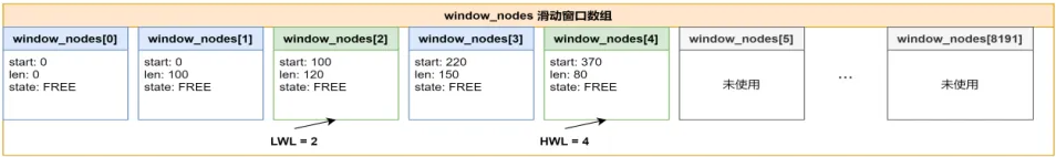

在全量SQL模块内部,采用了一个由8192个节点(window_node)组成的环形滑动窗口数组,用于标记每条SQL记录在缓冲区中的写入状态。每个节点(node)主要包含三个关键字段:起始逻辑位置(start)、记录长度(len)和状态(state)。节点状态分为两种:
▶ TRACER_NODE_USED:该节点正在被写入数据,未完成数据准备,不可消费。
▶ TRACER_NODE_FREE:该节点的数据已完成写入,状态稳定,可以被外部消费(例如日志读取线程)。
全量SQL的滑动窗口数据结构如图1所示。
图1 环形滑动窗口数组
为了准确追踪当前日志的写入与消费位置,全量SQL模块还使用了两个关键的水位指针进行标记:
▶ 高水位指针(HWL):生产者的写入指针,标识着当前尚未被消费者“消费”的数据。
▶ 低水位指针(LWL):表示下一个已经完成写入并可以安全供外部消费的节点位置。
当全量SQL模块准备向环形缓冲区写入新的SQL记录时,首先会尝试获取缓冲区相关的锁资源,确保数据更新过程的线程安全。一旦成功获取到锁,系统会推动低水位指针(lwl)向前移动,直至最新已完成写入的节点位置。
与此同时,系统会根据当前低水位指针的位置,更新当前逻辑写入位置(write_pos)。write_pos 作为逻辑位置标记,严格保持单调递增的特性,确保消费端读取日志的顺序性与一致性。
while(window_nodes[(lwl + 1) & MAX_SQL_TRACER_NODE_SIZE_MOD].state
           == TRACER_NODE_FREE
           && hwl > lwl) {
      lwl++;
    meta->write_pos =
        window_nodes[lwl & MAX_SQL_TRACER_NODE_SIZE_MOD].start +
        window_nodes[lwl & MAX_SQL_TRACER_NODE_SIZE_MOD].len;

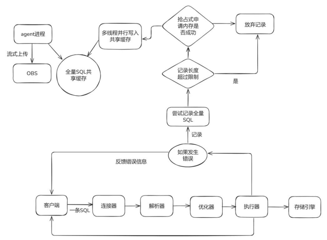

总的来说,全量SQL功能在RDS for MySQL中发挥着关键性作用。系统通过设定高水位(HWL)和低水位(LWL)的双指针机制,实现了对SQL事件写入环形缓冲区的精细化调度和精准控制。
具体而言,在日志采集过程中,系统会根据当前日志的写入与读取进度,动态调整采集节奏,确保在高并发场景下既保持高效的数据采集效率,又不会因日志采集压力而影响数据库系统的整体运行负载。全量SQL不仅能完整记录执行过的SQL ,而且实现了日志采集效率与系统负载之间的最佳平衡。下面的全量SQL总体流程图直观则展示了这一高效机制的各个环节。
图2 全量SQL流程图

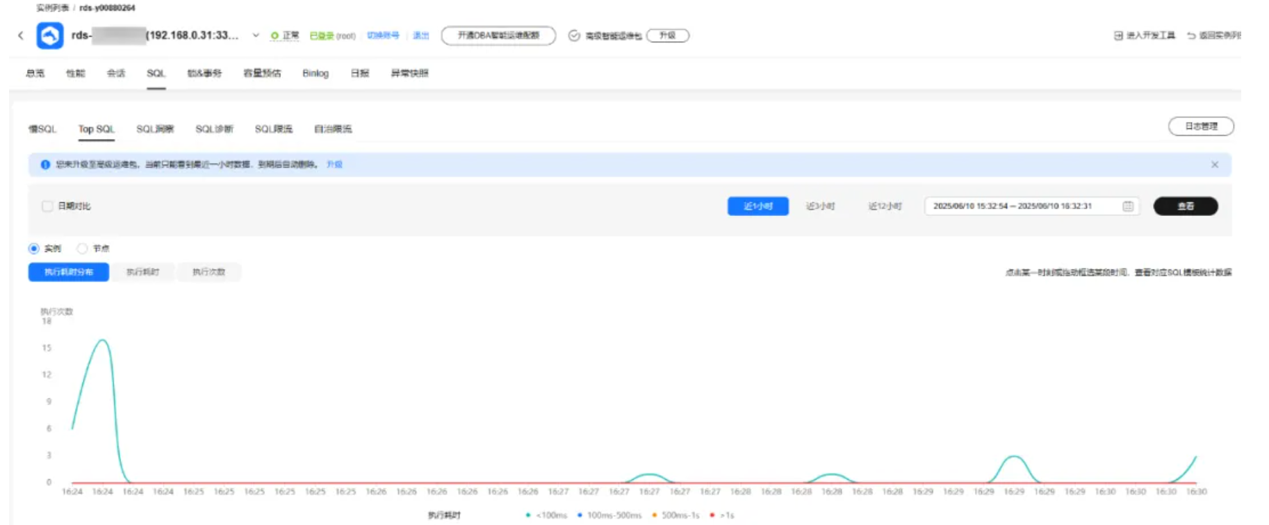

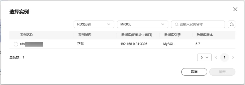

用户可以登录管理控制台,在云数据库RDS for MySQL的“实例管理”页面,单击目标实例名称,进入基本信息页面。在左侧导航栏,点击“DBA智能运维”,在弹出的下拉列表中选择“全量SQL洞察”,在弹框中选择实例,进入全量SQL洞察界面。单击“开启DAS收集全量SQL”,可获取当前实例所执行过的SQL信息。
图3 数据库开启全量SQL洞察
全量SQL洞察的使用
用户在开启全量SQL采集后,DAS模块将完整记录所有SQL执行信息,并基于这些数据提供强大的分析能力。通过多维度的SQL分析、智能检索和精准过滤功能,系统可帮助您深度洞察数据库运行状况,快速定位TOP SQL性能问题,及时排查异常根源,从而有效保障数据库的稳定性和可靠性。
图4 全量SQL洞察的使用
