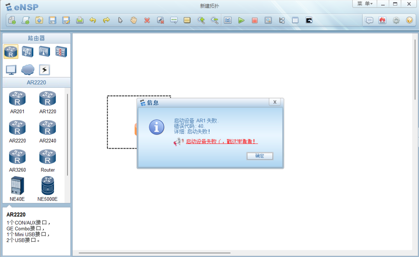

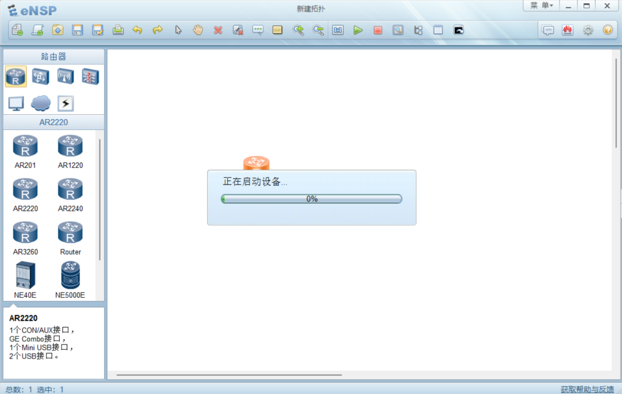

我们在使用eNSP模拟器时可能会遇到这样的问题:

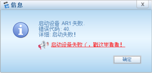

当启动一台AR路由器是会弹出一个提示框:
启动设备AR1失败
错误代码:40
详细:启动失败!

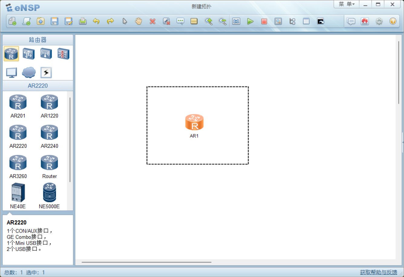

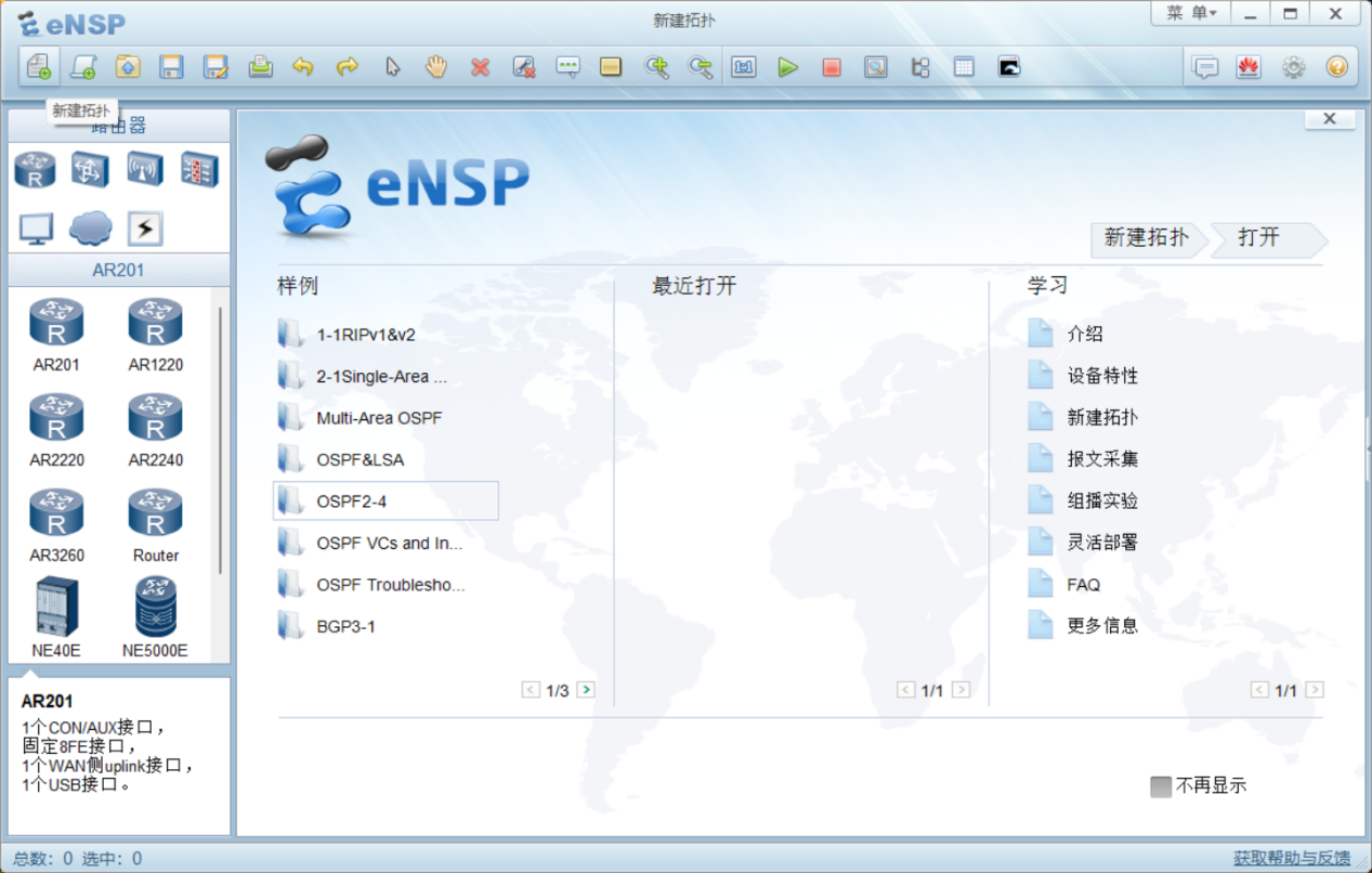

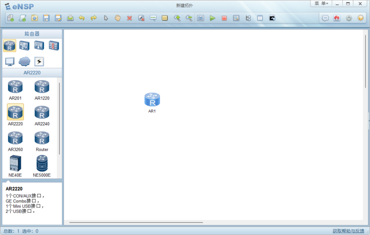

1. 启动eNSP模拟器,打开后看到其主界面,点击左上角“新建拓扑”新建一个拓扑图。
2. 在新建的拓扑图中放置一个路由器,路由器默认名称为“AR1”。

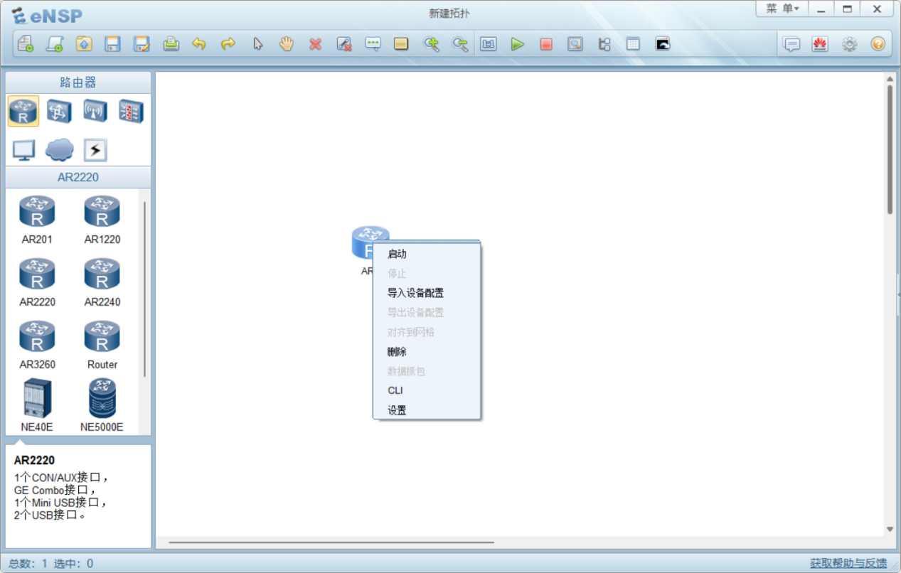

3. 选中路由器鼠标右击,单击“启动”。
4. 等待设备启动。
5. 等待一段时间后弹出信息。

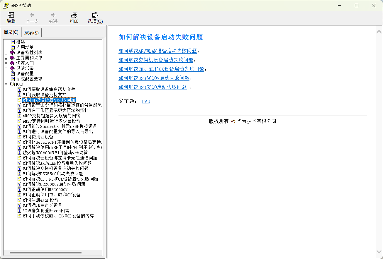

1. 弹出“信息”界面后,首先单击“启动设备失败了,戳这里看看!”查找下原因。
2. 点击后进入“eNSP帮助”界面,单击右侧“如何解决AR/WLAN设备启动失败问题。”

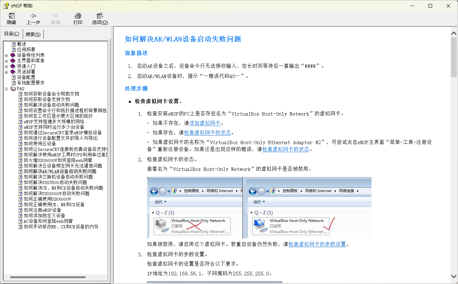

3. 点击后显示问题解决方案,按照步骤依次检查修改。
如何解决AR/WLAN设备启动失败问题
现象描述
1. 启动AR设备之后,设备命令行无法接收输入,在长时间等待后一直输出“####”。
2. 启动AR/WLAN设备时,提示“…错误代码40…”。
处理步骤
• 检查虚拟网卡设置。
1. 检查安装eNSP的PC上是否存在名为“VirtualBox Host-Only Network”的虚拟网卡。
- 如果不存在,请添加虚拟网卡。
- 如果存在,请检查虚拟网卡的状态。
- 如果虚拟网卡的名称为“VirtualBox Host-Only Ethernet Adapter #2”,可尝试点击eNSP主界面“菜单-工具-注册设备”重新注册设备。如果还是出现这样的错误,请检查虚拟网卡的状态。

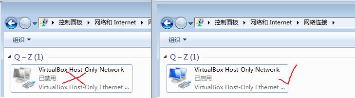

2. 检查虚拟网卡的状态。
查看名为“VirtualBox Host-Only Network”的虚拟网卡是否被禁用。
如果被禁用,请启用这个虚拟网卡。若重启设备仍然失败,请检查虚拟网卡的参数设置。
3. 检查虚拟网卡的参数设置。

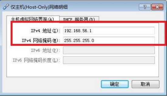

检查虚拟网卡的设置是否符合以下要求:
IP地址为192.168.56.1,子网掩码为255.255.255.0。

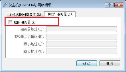

同时取消选中“DHCP服务器”页签的“启用服务器”。

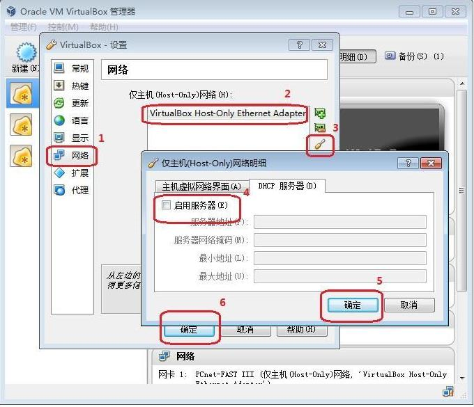

4. 添加虚拟网卡。
a. 打开VirtualBox程序。
b. 选择“管理 > 全局设定 > 网络”。
c. 可选: 如存在其他的虚拟网卡,请先删除其他的虚拟网卡。
d. 创建一个虚拟网卡,并进行如下设置。
IP地址为192.168.56.1,子网掩码为255.255.255.0,同时取消选中“DHCP服务器”页签的“启用服务器”。
按上面的步骤添加完虚拟网卡后,请再次尝试,如果还是出现这样的错误,请检查虚拟网卡属性设置。

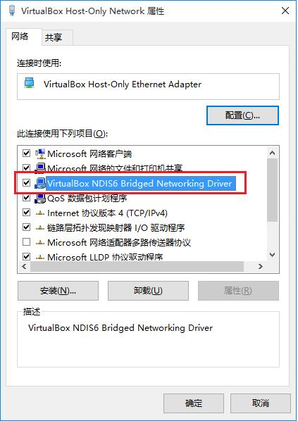

• 检查虚拟网卡属性设置。
1. VirtualBox5.0版本中,选择“控制面板\网络和 Internet\网络连接”。
2. 选中VirtualBox Host-Only Network网卡,右键选择属性,勾选 “VirtualBox NDIS6 Bridged Networking Driver”协议。
3. 确定后,请重启工具再次尝试,如果还是出现这样的错误,请检查防火墙设置。

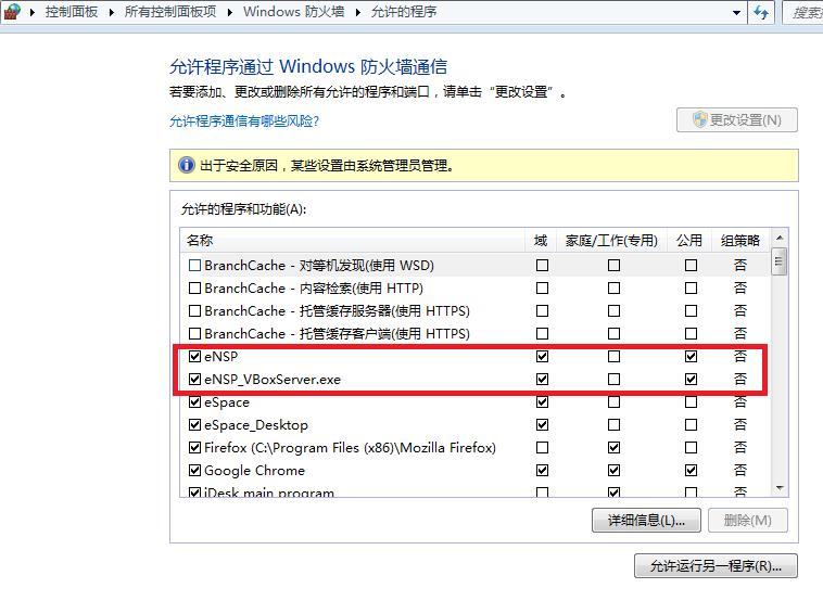

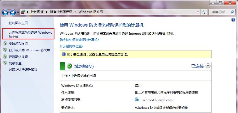

• 检查防火墙设置。
1. 在windows开始菜单中,选择“控制面板 > Windows防火墙”。
2. 在“Windows 防火墙”页面中,选择“允许程序或功能通过Windows防火墙”。
3. 在“允许的程序”页面中,查看“eNSP_VBoxServer”行“公用”列的勾选框是否选中。
4. 如果没有选中,选中勾选框,单击“确定”。
5. 重启eNSP工具后再次尝试,如果设备仍启动失败,请检查杀毒软件。

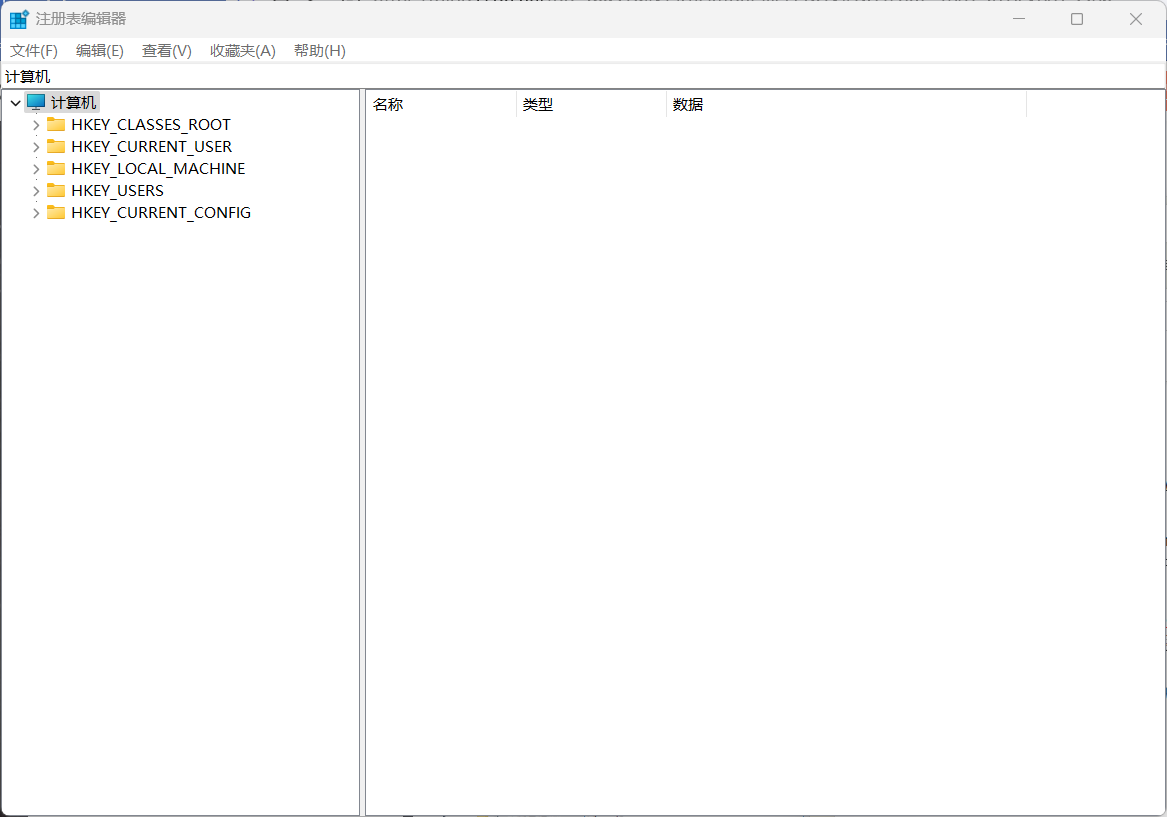

3. 清理注册表
卸载eNSP和VirtualBox后仍会残留注册表需要我们手动清理。

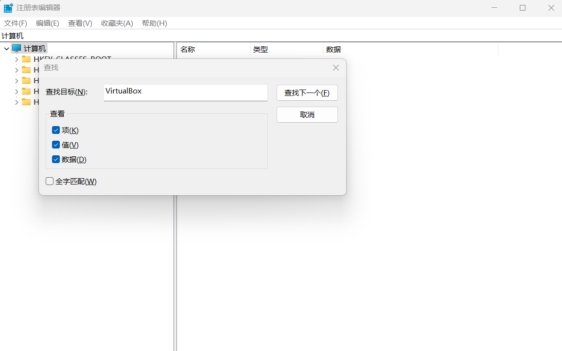

(1)Win+R键打开运行窗口,输入regedit回车,打开注册表编辑器。
(2)选中“计算机”。
(3)按CTRL+F,打开“查找”对话框,先查找“VirtualBox”,再查找“vbox”关键字。
(4) 在一个带有名为“VirtualBox”或“vbox”的文件夹下,或者数据带有“VirtualBox”或“vbox”关键词 ,并且文件夹内没有其他类似项,删除“匹配到的所属键值的文件夹”。注意:若查找没有“VirtualBox”或“vbox”的文件夹则查看解决方案三,此方案放弃。

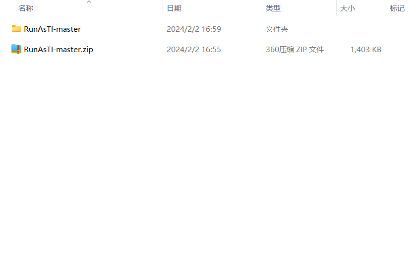

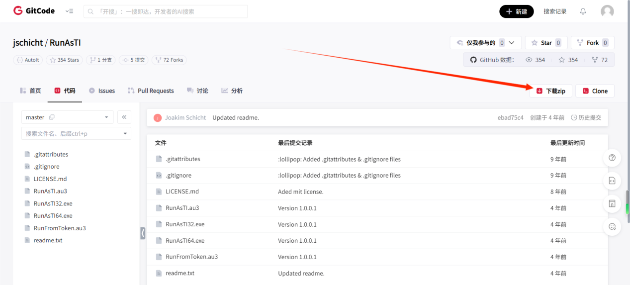

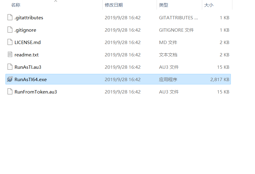

因为权限不足的原因,所以拒绝访问,我们需要在github上查找到一个工具RunAsTI。
2. 访问下方网站,点击右上角“下载zip”,若下载过程中提示有病毒消息暂时忽略。
3. 下载完成后解压压缩包。
4. 解压后进入文件夹,在文件夹中双击“RunAsTI64.exe”程序运行。

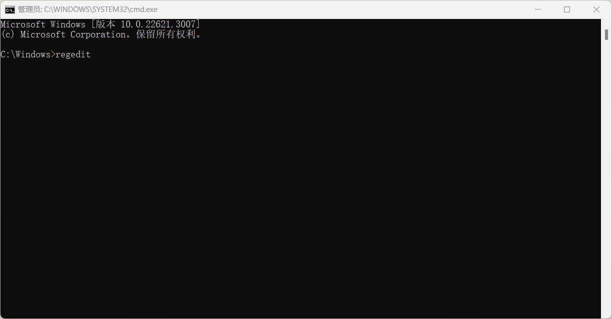

5. 运行后进入命令行界面,输入“regedit”打开“注册表编辑器”。

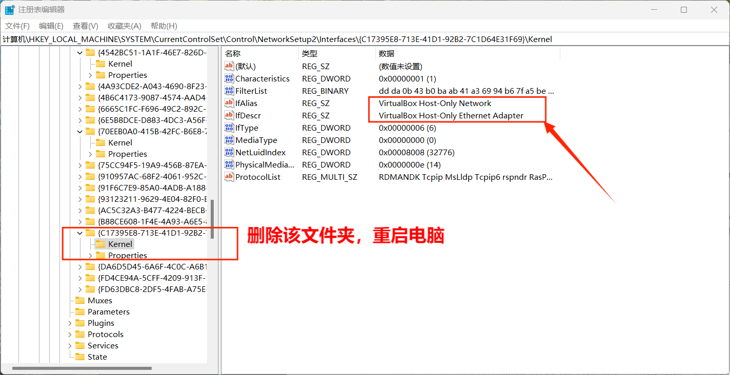

6. 打开注册表编辑器后,查找到
“\HKEY_LOCAL_MACHINE\SYSTEM\CurrentControlSet\Control\NetworkSetup2\Interfaces\”下,将Interfaces(文件夹)下的文件夹一个一个展开,在展开的文件夹中找到“Kernel”文件夹里“数据”栏有“VirtualBox Host-Only Network”和“VirtualBox Host-Only Ethernet Adapter”,找到后删除“Interfaces”下文件夹里”“Kernel”文件夹下“数据”栏有“VirtualBox Host-Only Network”和“VirtualBox Host-Only Ethernet Adapter”的这个大文件夹,如下图。

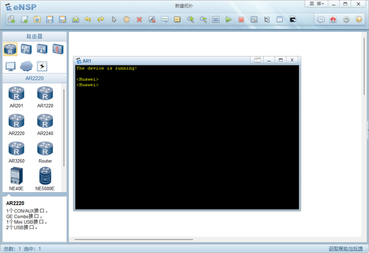

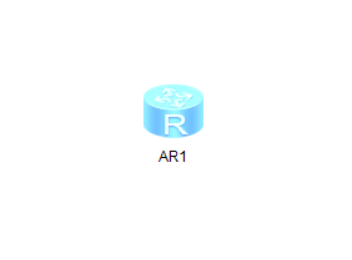

11. 启动路由器后等待几秒中,当设备颜色变为浅蓝色即表示启动成功。
注意:未启动路由器等设备时路由器图标为深蓝色。

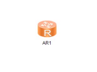

点击或者选中路由器等设备时其为橙色。
点击路由器:
选中路由器:
启动设备成功后其颜色为浅蓝色。

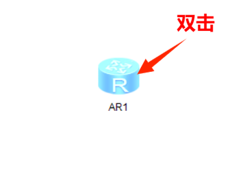

12. 启动成功后,双击设备图标进入其操作界面便可进行操作。
