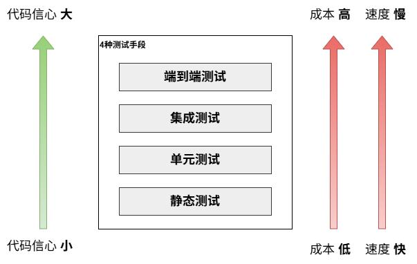

日常工作中,每个业务版本都在进行着这样的一个流程:需求分析 > 代码设计 > 开发 > 测试 > 上线。其中,测试环节是为了检查代码是否符合预期、是否能正常工作。对于前端而言,测试手段至少有这4种:
  1. 端到端测试(End to End,即E2E):
用一个机器人/脚本,完全模仿真实用户去访问整个系统。(前后端都被覆盖)
  1. 集成测试(Integration):
Mock掉后端、可能也Mock掉前端部分耗时操作(eg:动画),测试前端部分的输入/输出是否正确。(前端被覆盖)
  1. 单元测试(Unit,即UT):
针对一个代码模块、代码函数,测试输入/输出是否正确。(某个模块被覆盖)
  1. 静态检查(Static):
语法检查,TypeScript、ESLint等。
这4种测试手段的成本不同,收益也不同。越往上信心越大。但同时,实施开销也越大,写用例和维护用例的时间越长,用例越容易崩,且崩了的定位和修复精力耗费越多,用例执行速度也越慢。
那么,什么时候应该使用 UT呢?这取决于我们要针对的场景。这种选择,本质上是在做成本和收益的权衡。
而我们搭建测试系统,也是这个道理:
  1. 如果想测试商品购买页中,组合商品的价格是否正确,我们应该选择 E2E
  2. 如果想验证参数配置页中,参数间的关联关系是否正确,我们应该选择 Integration
  3. 如果想验证 i18n模块,在不同语种下取词是否正确,我们应该选择UT
  4. 如果想检查 format函数的所有调用点,是不是都传入了一个string,我们应该选择Typescript
所以,在决定使用UT之前,梳理一下自己的业务,列出最重视的功能,思考最痛的痛点,给它们找一个合适的测试手段。不要企图用一种手段去解决所有的问题,而应该组合使用这些手段来编织一张防护网:通过E2E去覆盖核心功能点,通过Integration去覆盖前端逻辑,通过UT去覆盖核心模块,通过静态检查去守护每一行代码 。

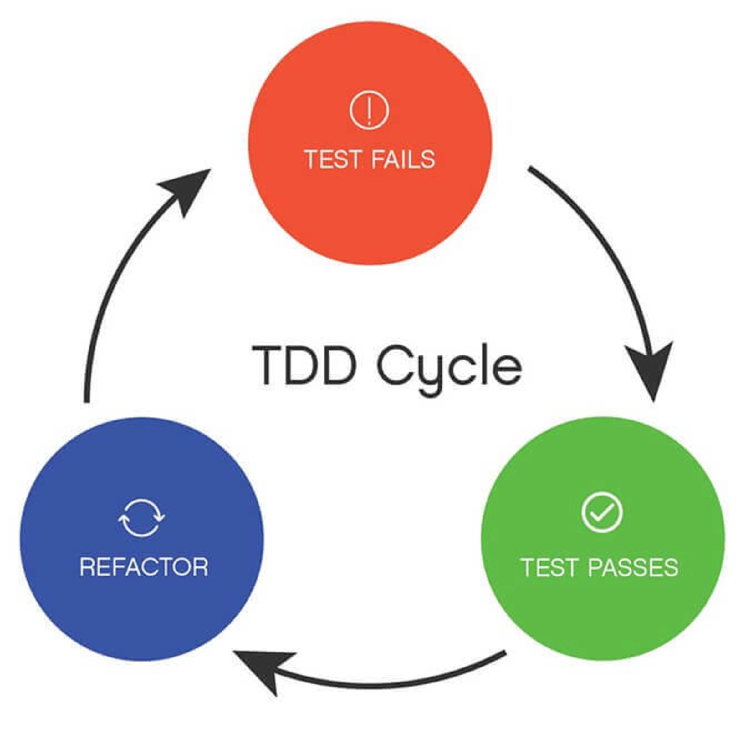

我们在前面的讨论,都是希望单元测试能帮我们拦截代码问题,这是从防守方的视角来看待单元测试。但TDD(测试驱动开发)的观点认为,业务开发应该先写用例再写代码,通过用例去指导开发。
TDD一般包含上图的这3个步骤:
  1. 先写测试用例,此时用例会执行失败(红圈)。因为业务代码还没写呢
  2. 再写业务代码,让用例能通过(绿圈)
  3. 审视刚写的代码,看是否能优化重构(蓝圈)
如此往复循环,直到需求开发完成,用例也覆盖完成。

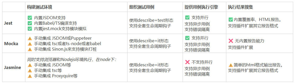

常见前端单元测试框架对比
前端单测框架有很多种,能力各异。这里选常见的几种,就上述4个方面进行对比,如下:
一般来说,Jest是大而全且快的框架,适合大多数场景。Mocka是小而精的框架,可定制性比较强。我们可以根据自己的项目实际情况,来选择合适的测试框架。

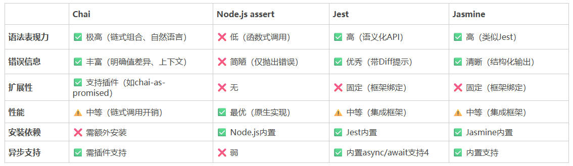

断言库的作用&选型
相对于自己写if-else、console.log而言,断言库提供更语义化、更简洁的表达方式,并能跟UT框架协作,易于生成测试报告。
断言库的本质是一种测试专用DSL(domain-specific language领域特定语言),它让我们写出来的测试代码更易懂。它有两种语言风格:
  1. BDD风格:更贴近自然语言,例如 expect(user).to.be.loggedIn
  2. TDD风格:更贴近编程语言,例如 assert.isTrue(user.isLoggedIn)
语言风格的选择,主要是看个人合团队的喜好。选哪一种风格不重要,重要的是整个团队应该是同一种风格。
不同断言库使用的语言风格不同,但也有一些能同时支持两种风格。常见的几种断言库的特点对比如下:
