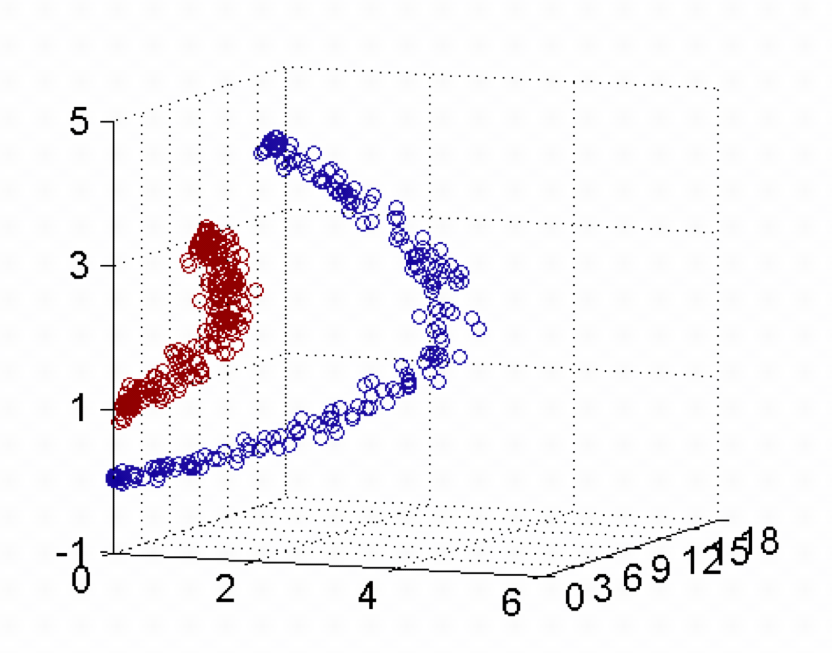

1.2.2 核方法举例2:
  • 下面这张图位于第一、二象限内。我们关注红色的门,以及“北京四合院”这几个字和下面的紫色的字母。
  • 我们把红色的门上的点看成是“+”数据,字母上的点看成是“-”数据,它们的横、纵坐标是两个特征。
  • 显然,在这个二维空间内,“+”“-”两类数据不是线性可分的。
![image-20190814001147008](
![image-20190814001223208](
(前后轴为x轴,左右轴为y轴,上下轴为z轴)
  • 绿色的平面可以完美地分割红色和紫色,两类数据在三维空间中变成线性可分的了。
  • 三维中的这个判决边界,再映射回二维空间中:是一条双曲线,它不是线性的。
  • 核函数的作用就是一个从低维空间到高维空间的映射,而这个映射可以把低维空间中线性不可分的两类点变成线性可分的。
![image-20190814001302313](
