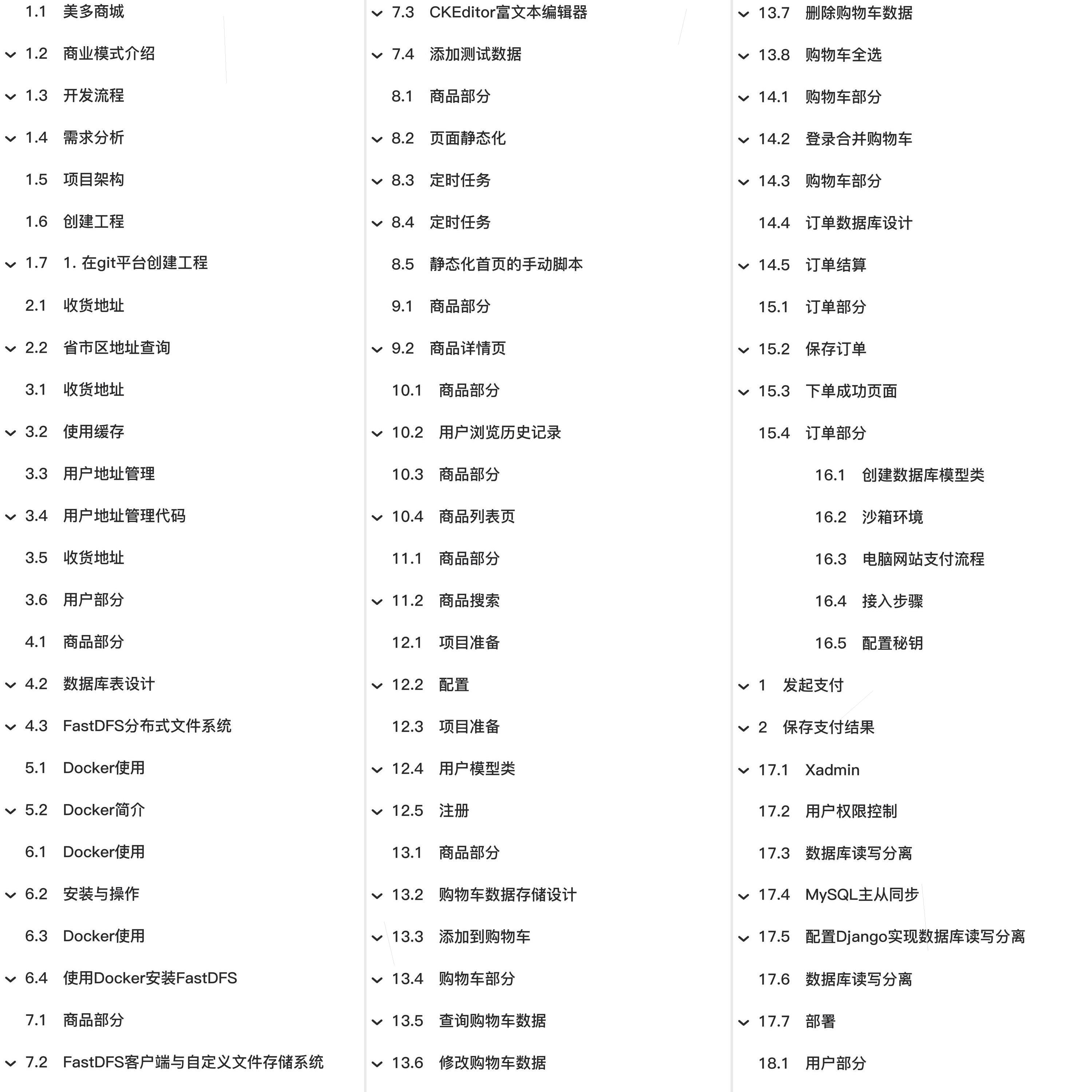

教程总体简介:美多商城、商业模式介绍、开发流程、需求分析、项目架构、创建工程、1. 在git平台创建工程、收货地址、省市区地址查询、使用缓存、用户地址管理、用户地址管理代码、用户部分、商品部分、数据库表设计、FastDFS分布式文件系统、Docker使用、Docker简介、安装与操作、使用Docker安装FastDFS、FastDFS客户端与自定义文件存储系统、CKEditor富文本编辑器、添加测试数据、页面静态化、定时任务、静态化首页的手动脚本、商品详情页、用户浏览历史记录、商品列表页、商品搜索、项目准备、配置、用户模型类、注册、购物车数据存储设计、添加到购物车、购物车部分、查询购物车数据、修改购物车数据、删除购物车数据、购物车全选、登录合并购物车、订单数据库设计、订单结算、订单部分、保存订单、下单成功页面、发起支付、保存支付结果、Xadmin、用户权限控制、数据库读写分离、MySQL主从同步、配置Django实现数据库读写分离、部署、图片验证码、短信验证码、跨域CORS、使用Celery完成发送短信、判断帐号是否存在、JWT、什么是JWT、Django REST framework JWT、登录、绑定用户身份接口、用户中心个人信息、邮件与验证、使用Django发送邮件、保存邮箱并发送验证邮件、验证邮箱链接

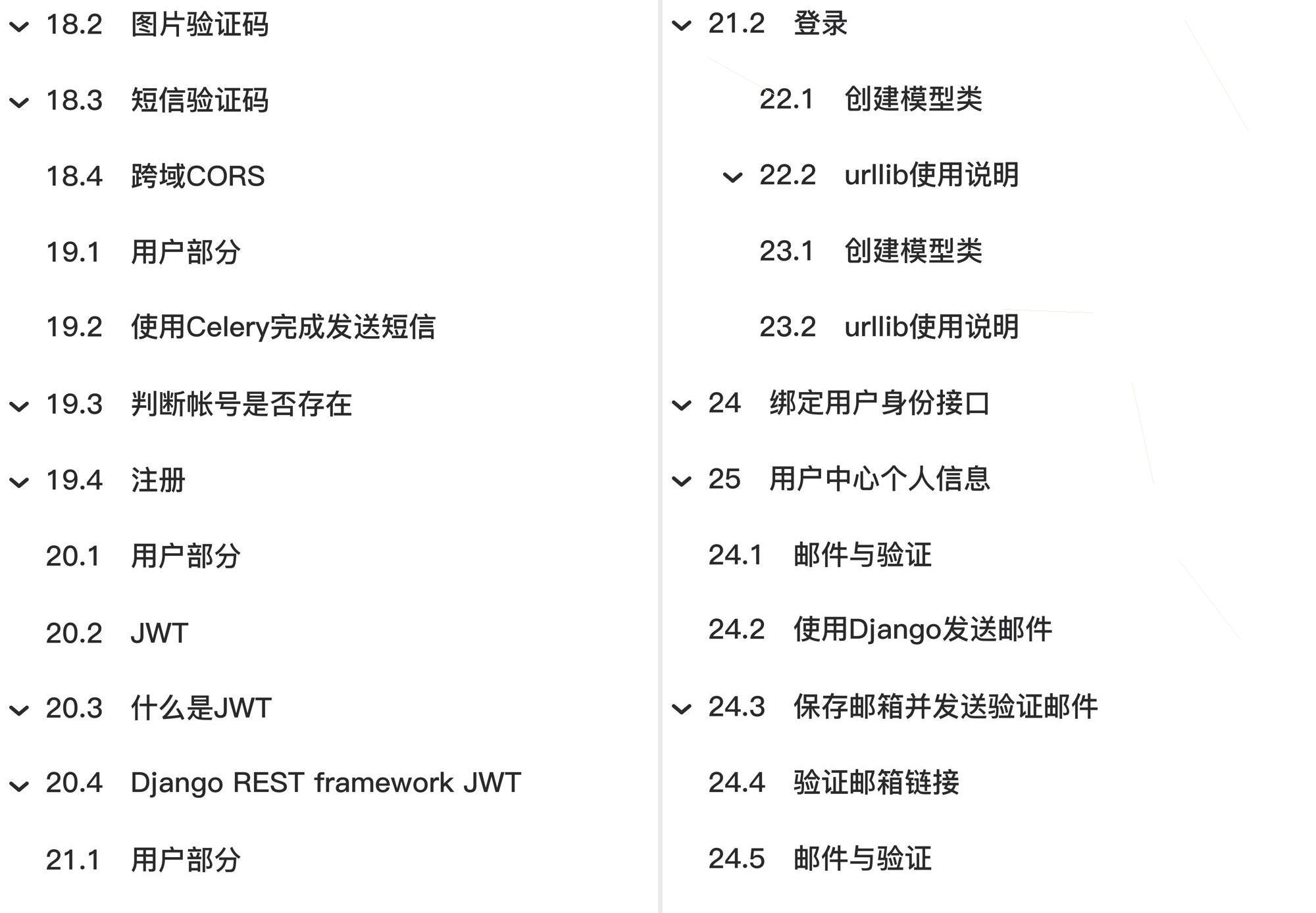

全套教程部分目录:
