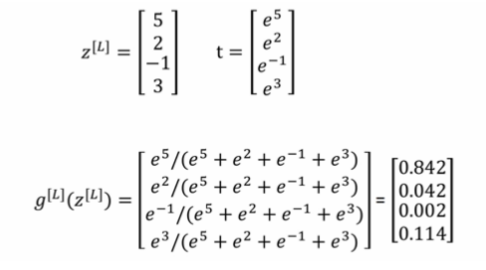

2.1.1 Softmax 回归

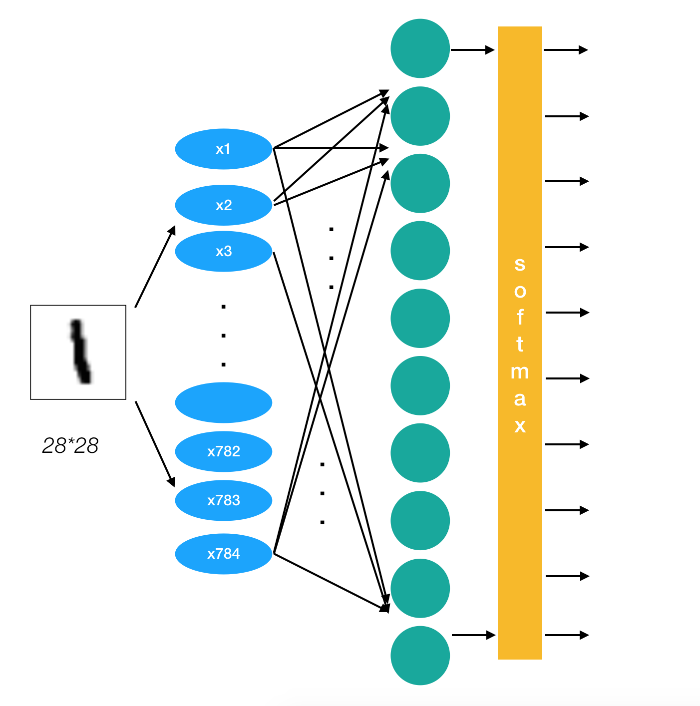

对于多分类问题,用 N表示种类个数,那么神经网络的输出层的神经元个数必须为L[output]=N, 每个神经元的输出依次对应属于N个类别当中某个具体类别的概率,即P(y=N1∣x),..,P(y=Nn∣x)P(y=N_1|x),..,P(y=N_n|x)P(y=N​1​​∣x),..,P(y=N​n​​∣x)
输出层即:
Z[L]=W[L]a[L−1]+b[L]Z^{[L]} = W^{[L]}a^{[L-1]} + b^{[L]}Z​[L]​​=W​[L]​​a​[L−1]​​+b​[L]​​
需要对所有的输出结果进行一下softmax公式计算:
ai[L]=eZi[L]∑i=1CeZi[L]a^{[L]}i = \frac{e^{Z^{[L]}_i}}{\sum^Ce^{Z^{[L]}i}}a​i​[L]​​=​∑​i=1​C​​e​Z​i​[L]​​​​​​e​Z​i​[L]​​​​​​∑i=1Cai[L]=1\sum^Ca^{[L]}_i = 1∑​i=1​C​​a​i​[L]​​=1

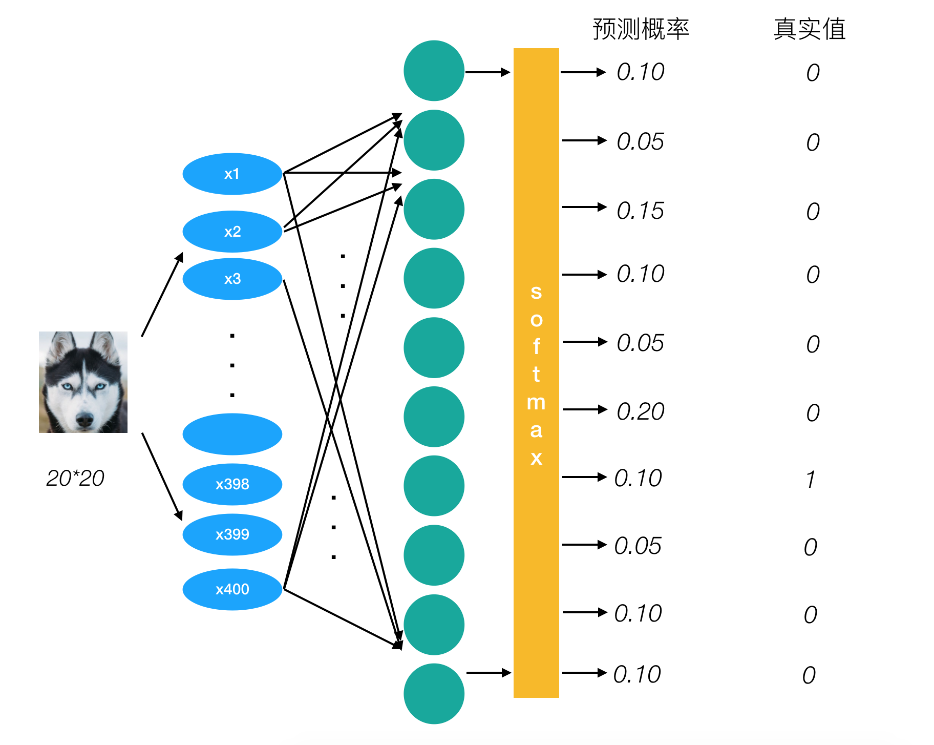

对于softmax回归(逻辑回归代价函数的推广,都可称之为交叉熵损失),它的代价函数公式为:
L(y^,y)=−∑j=1Cyjlogy^jL(\hat y, y) = -\sum^C_{j=1}y_jlog\hat y_jL(​y​^​​,y)=−∑​j=1​C​​y​j​​log​y​^​​​j​​
总损失函数可以记为J=1m∑i=1mL(y^,y)J = \frac{1}{m}\sum^m_{i=1}L(\hat y, y)J=​m​​1​​∑​i=1​m​​L(​y​^​​,y)

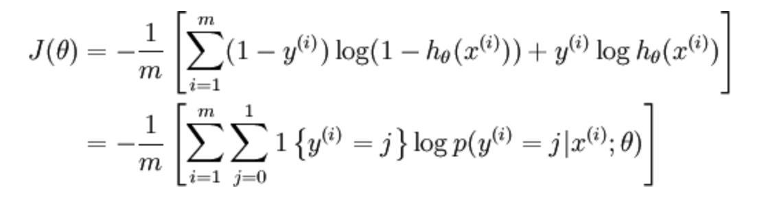

逻辑回归的损失也可以这样表示,:
所以与softmax是一样的,一个二分类一个多分类衡量。
对于真实值会进行一个one-hot编码,每一个样本的所属类别都会在某个类别位置上标记。
上图改样本的损失值为:
0log(0.10)+0log(0.05)+0log(0.15)+0log(0.10)+0log(0.05)+0log(0.20)+1log(0.10)+0log(0.05)+0log(0.10)+0log(0.10)0log(0.10)+0log(0.05)+0log(0.15)+0log(0.10)+0log(0.05)+0log(0.20)+1log(0.10)+0log(0.05)+0log(0.10)+0log(0.10)0log(0.10)+0log(0.05)+0log(0.15)+0log(0.10)+0log(0.05)+0log(0.20)+1log(0.10)+0log(0.05)+0log(0.10)+0log(0.10)
