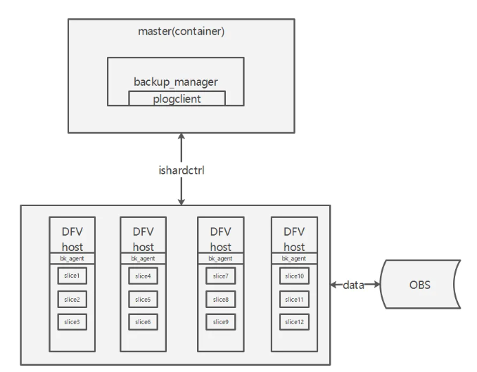

TaurusDB基于存算分离架构,数据主要存储在不同的slice中(slice是DFV中一种逻辑存储单元),而这些slice又分布在不同的DFV host环境中。
备份时,backup_manager(即备份工具)会下发ishardctrl命令(ishardctrl是备份工具与其agent之间的命令交互机制)至各个DFV host,由DFV host将相关的slice备份至OBS服务器上;而恢复时,backup_manager会下发命令至各个DFV host,DFV host再将OBS服务器上的数据导入到对应的slice中。.
图 1备份恢复交互关系

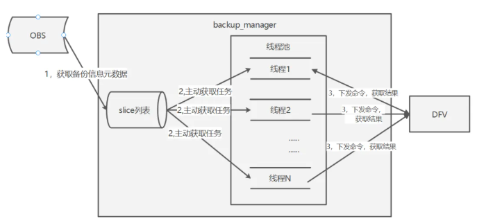

恢复流程由backup_manager触发,涉及到多个DFV host中的多个slice节点。backup_manager从OBS获取元数据,解析出slice的列表后,使用了一个线程池机制来实现多slice并行恢复,同时通过参数配置了线程池的上限,从整体上控制单个实例的最大并行数。
图 2实例侧线程池并行恢复

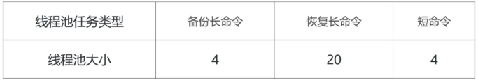

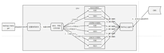

backup_agent会处理backup_manager下发的ishardctrl命令,并根据命令的种类和执行耗时情况,将命令划分成了三种类别:
  • 短命令
  • 备份长命令
  • 恢复长命令
slicestore对应性地给这三种命令分别分配了一个线程池,线程池的初始规格如下:
由于短命令的执行耗时很短,所以线程池规格比较小;而备份基本以定时任务方式在业务低峰期执行,为了防止影响业务,也控制了线程池的规模;而对最紧急的恢复任务,则给予了最大的线程池规格。
backup_manager在下发的命令的时候会带上命令类别信息。存储侧收到命令后,会先交给轻量级线程池处理(这里也是并行处理,但是不属于本文中的限流并行特性范围),轻量级线程获取到命令类型后,封装成一个独立任务,然后提交到任务列表中等待处理。slicestore线程池调度时,再将任务简单解析后,放入到对应的线程池中进行处理:
图 3存储侧线程池并行恢复

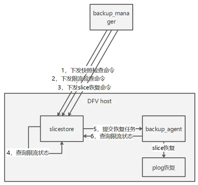

为了限流更精准,TaurusDB按流程在三个地方做了限流:
1,backup_manager在下发备份恢复命令前,如果发现对应DFV host已限流,则不再下发恢复命令,后续迁移到其他节点上执行。
2,将备份恢复任务加入到slicestore的线程池前,如果发现本节点限流,则不再执行恢复任务。
3,恢复任务执行过程中,如果发现本节点限流,则不再执行恢复任务。
图 4限流检测时机

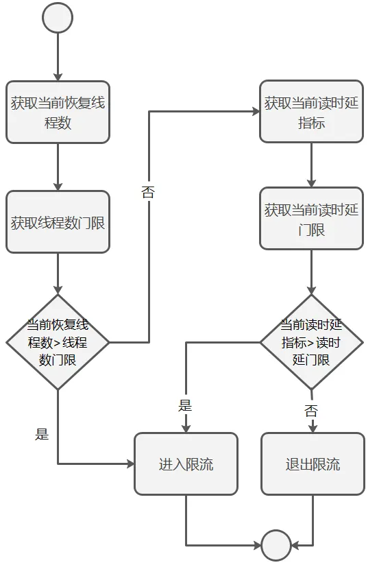

目前的限流判定主要依据2个指标:
1,线程池资源
这个指标门限值是一个动态变化值,会根据当前的读时延的情况,进行阶梯型的调整。如果线程池资源不足,则触发流控。
2,盘的读时延指标
统计业务的IO和备份恢复的IO在总IO中的比重,然后加权计算出一个盘读时延的指标门限值。如果实际时延超过了门限值,则触发流控。
图5限流检测流程
所有指标的计算都是定时执行的,有一个专门的后台线程进行相关统计分析。
由于恢复时机比较随机,业务差异及变化可能比较大,所以指标门限也需要动态调整。在备份恢复场景中,会出现大量的备份恢复IO操作,为了更加精准地判定限流情况,线程指标门限值和IO读时延指标门限值均会实时调整。

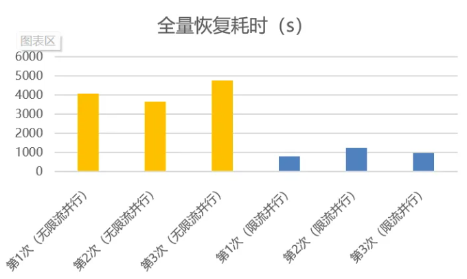

4.典型场景测试对比
为验证限流并行特性的效果,对引入该特性前后的全量恢复时长进行了测试比对,结果显示全量恢复时长有明显缩短:
图 6限流并行效果
注:1,数据量:备份数据包总大小为1T,备份在华为OBS上;数据模型:共1000张表,每张表有500W条记录;2,测试数据的绝对值与环境有关,不同规格实例、负载、时间段、带宽等,采样数据会存在差异。
