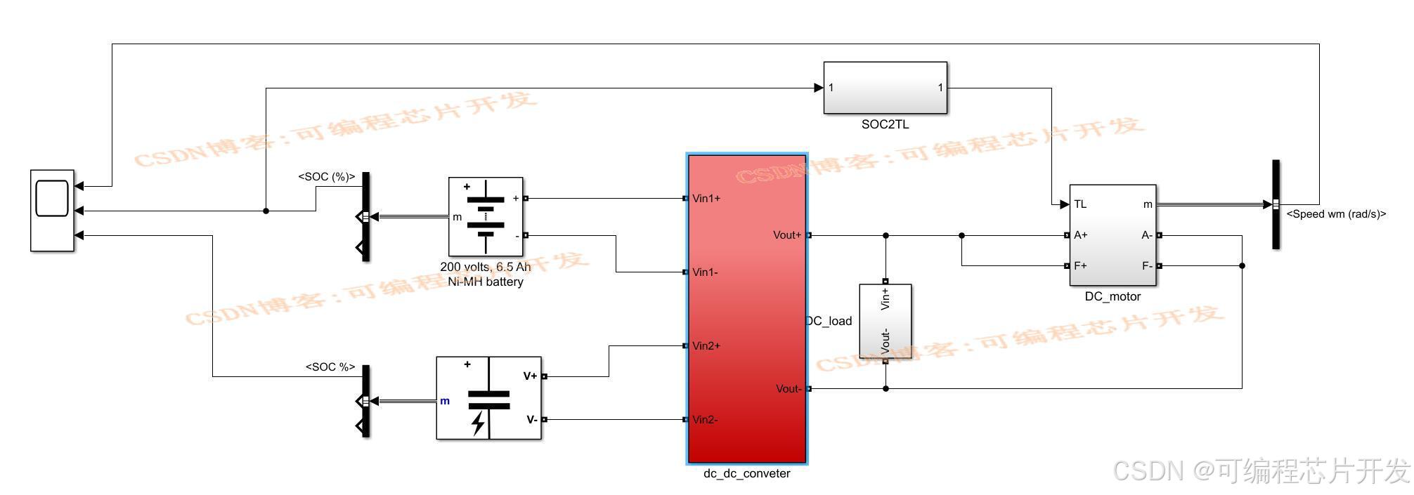

1.课题概述
       基于超级电容和电池的新能源汽车能量管理系统simulink建模与仿真。分析不同车速对应的电池,超级电容充放电变化情况。

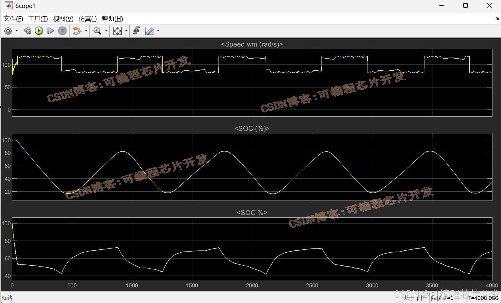

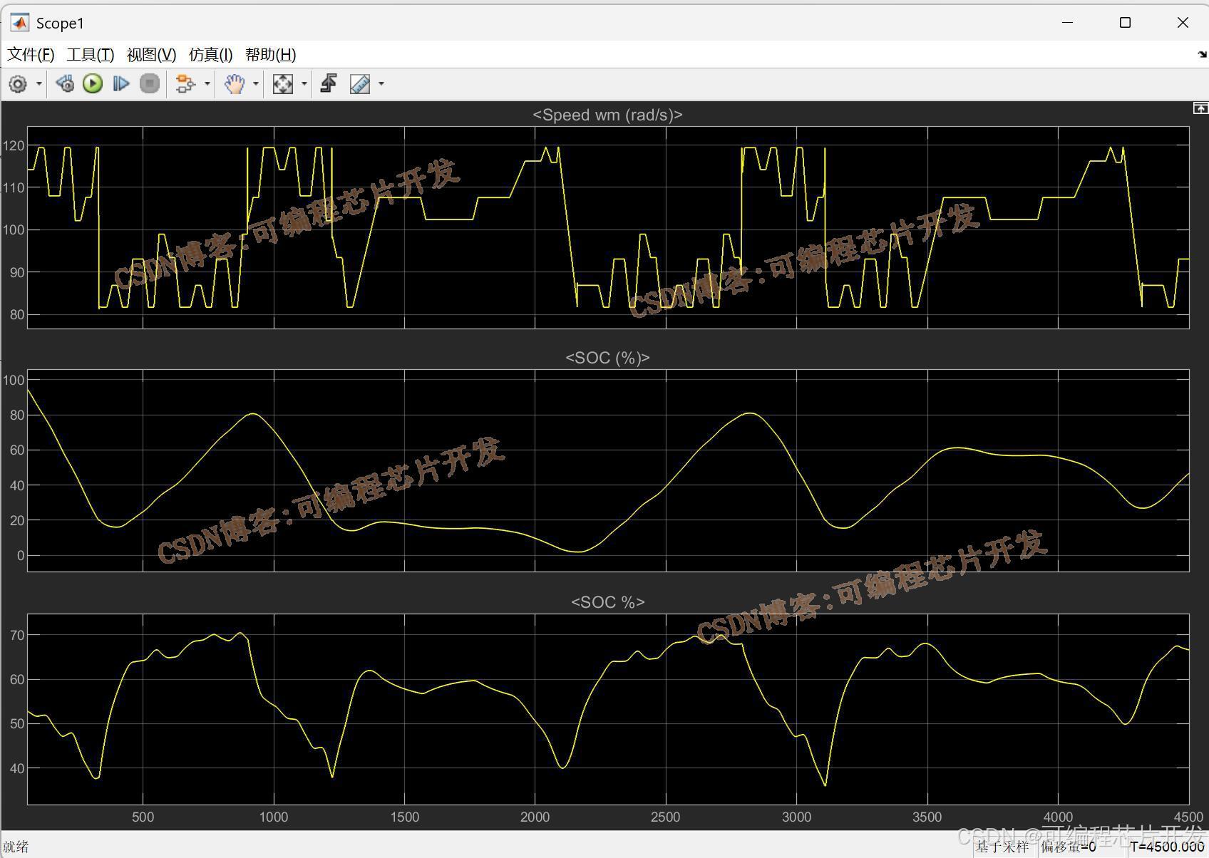

2.系统仿真结果

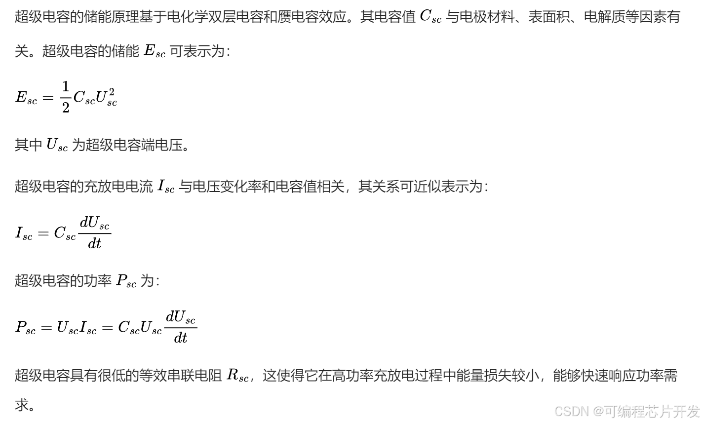

4.1 超级电容特性

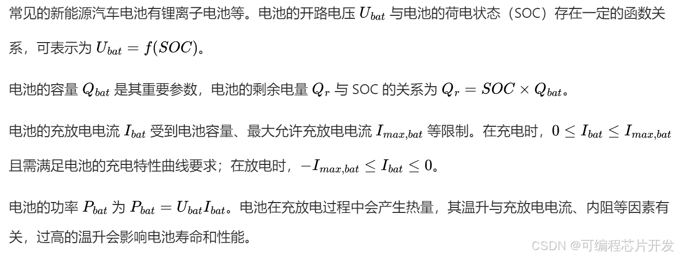

4.2 电池特性
       基于超级电容和电池的新能源汽车能量管理系统主要由超级电容、电池、双向 DC - DC 变换器、电机驱动器、电机以及控制器等组成。超级电容和电池通过双向 DC - DC 变换器连接到直流母线,电机驱动器连接直流母线与电机,控制器则根据车辆的运行状态、驾驶员的操作指令以及储能元件的状态等信息,对整个系统进行控制和协调。
