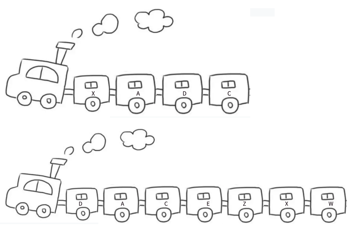

链表的结构跟火车厢相似,淡季时⻋次的⻋厢会相应减少,旺季时⻋次的⻋厢会额外增加⼏节。只需要将⽕⻋⾥的某节⻋厢去掉/加上,不会影响其他⻋厢,每节⻋厢都是独⽴存在的。⻋厢是独⽴存在的,且每节⻋厢都有⻋⻔。想象⼀下这样的场景,假设每节⻋厢的⻋⻔都是锁上的状态,需要不同的钥匙才能解锁,每次只能携带⼀把钥匙的情况下如何从⻋头⾛到⻋尾?
最简单的做法:每节⻋厢⾥都放⼀把下⼀节⻋厢的钥匙。
在链表⾥,每节“⻋厢”是什么样的呢?
与顺序表不同的是,链表⾥的每节"⻋厢"都是独⽴申请下来的空间,我们称之为“结点/节点”

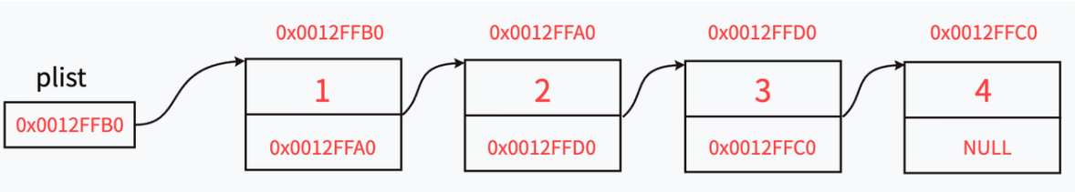

节点的组成主要有两个部分:当前节点要保存的数据和保存下⼀个节点的地址(指针变量)。

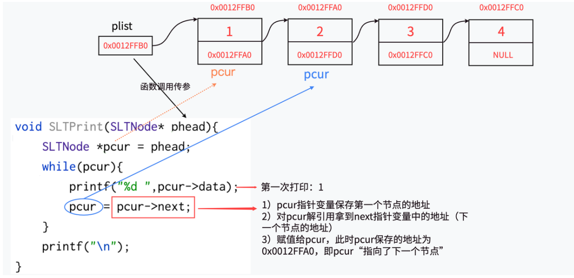

图中指针变量plist保存的是第⼀个节点的地址,我们称plist此时“指向”第⼀个节点,如果我们希望plist“指向”第⼆个节点时,只需要修改plist保存的内容为0x0012FFA0。
为什么还需要指针变量来保存下⼀个节点的位置?
链表中每个节点都是独⽴申请的(即需要插⼊数据时才去申请⼀块节点的空间),我们需要通过指针变量来保存下⼀个节点位置才能从当前节点找到下⼀个节点。
结合前⾯学到的结构体知识,我们可以给出每个节点对应的结构体代码:
假设当前保存的节点为整型:
struct SListNode
 int data; //节点数据
 struct SListNode* next; //指针变量⽤保存下⼀个节点的地址
当我们想要保存⼀个整型数据时,实际是向操作系统申请了⼀块内存,这个内存不仅要保存整型数
据,也需要保存下⼀个节点的地址(当下⼀个节点为空时保存的地址为空)。
当我们想要从第⼀个节点⾛到最后⼀个节点时,只需要在前⼀个节点拿上下⼀个节点的地址(下⼀个节点的钥匙)就可以了。
给定的链表结构中,如何实现节点从头到尾的打印?

2.打印数据
void SLTPrint(SLTNode* phead)
	SLTNode* pcur = phead;
	while (pcur)//pcur!=NULL
		printf("%d->", pcur->data);
		pcur = pcur->next;
	printf("NULL\n");
