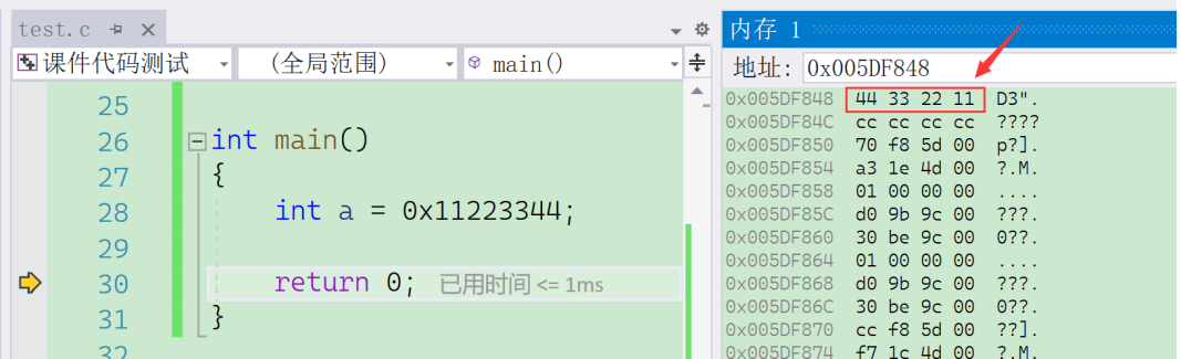

当我们了解了整数在内存中存储后,我们调试看⼀个细节:
#include <stdio.h>
 int main()
  int a = 0x11223344;
  return 0;
调试的时候,我们可以看到在a中的 0x11223344 这个数字是按照字节为单位,倒着存储的。这是为什么呢?
1.整数在内存中存储的是二进制补码
2.在调试窗口中观察内存时,为了方便展示,显示的是16进制的值
3.存储的顺序是倒过来的

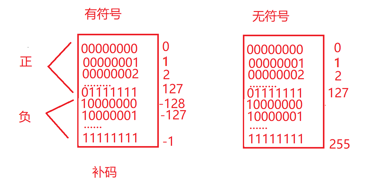

char—1个字节—8bit位—所以有2的8次方种(256)可能性 也就是256种取值
==其中最高位为符号位==
由此可见signed char类型的范围是 –128~127
​ unsiged char类型的范围是 0~255

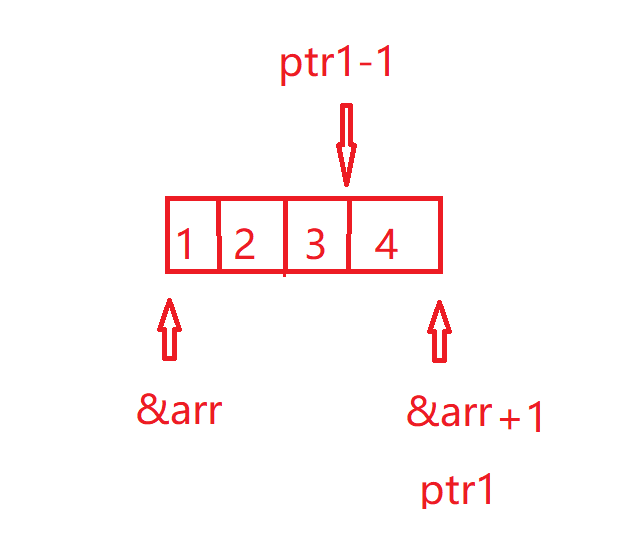

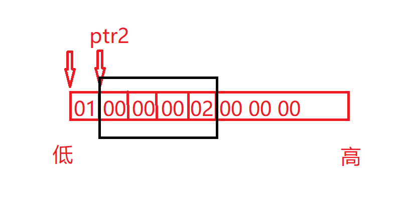

#include <stdio.h>
//X86环境 ⼩端字节序
int main()
 int a[4] = { 1, 2, 3, 4 };
 int *ptr1 = (int *)(&a + 1);//&a是整个数组的地址 int(*)[4]类型
 int *ptr2 = (int *)((int)a + 1);//(int)a 把地址转成int型
 printf("%x, %x", ptr1[-1], *ptr2);//%x是打印16进制  ptr[-1]就是*(ptr-1)
 return 0;
1.指针+1,取决于指针类型
2.整数+1,就是+1
ptr1是int*类型 +1或者-1跳过一个整型
所以结果为4
==ptr2是int*类型 往后解读4位==
因为是小端字节序 所以结果为(0)2000000

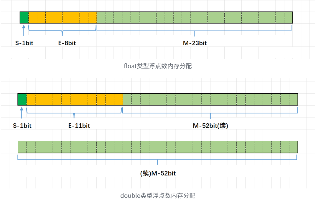

对于32位的浮点数(float),最⾼的1位存储符号位S,接着的8位存储指数E,剩下的23位存储有效数字M
对于64位的浮点数(double),最⾼的1位存储符号位S,接着的11位存储指数E,剩下的52位存储有效数字M

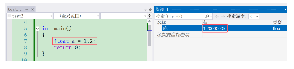

这样的浮点数存储⽅式很巧妙,但是我们也要注意到==有的浮点数是⽆法精确保存的==。⽐如:1.2,我们可 以在VS上调试看⼀下,我们发现会有些许误差。

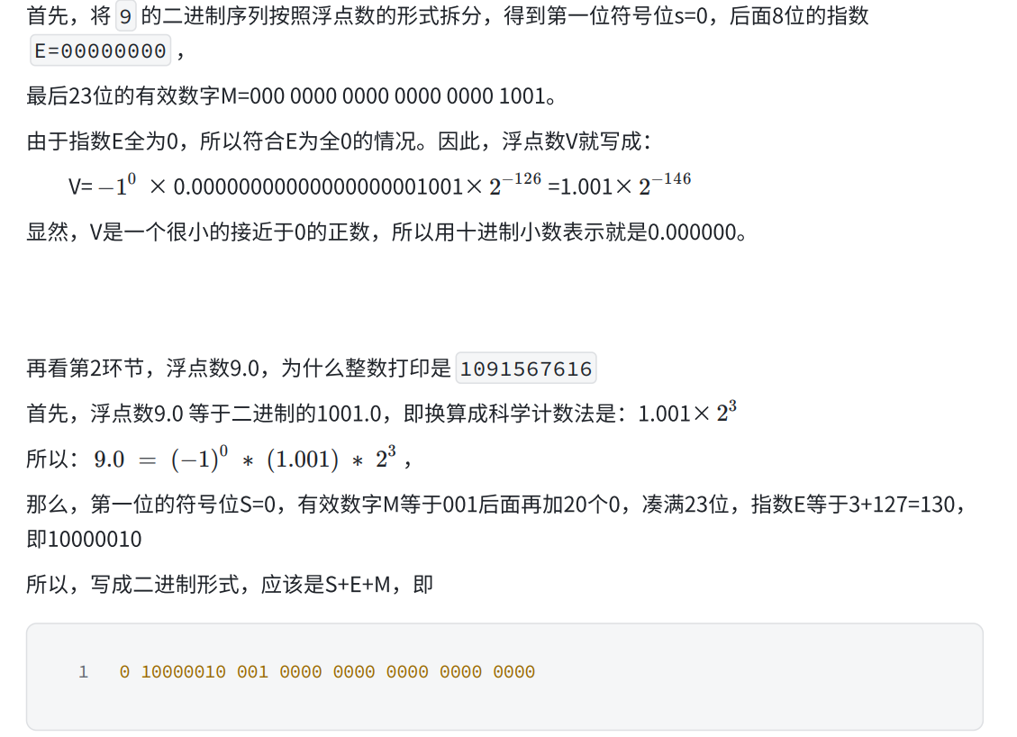

3.3 题⽬解析
下⾯,让我们回到⼀开始的练习
先看第1环节,为什么 9 还原成浮点数,就成了 0.000000 ?
9以整型的形式存储在内存中,得到如下⼆进制序列:
0000 0000 0000 0000 0000 0000 0000 1001
这个32位的⼆进制数,被当做整数来解析的时候,就是整数在内存中的补码,原码正是 1091567616 。
