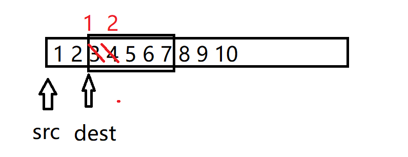

那这时候就有人问了?
有重叠的 如 memcpy(arr1+2,arr1,20) 会发生什么情况
3和4被1 2替换后 5会被红色的1替代 从而达不到想要的效果
所以来看接下来函数

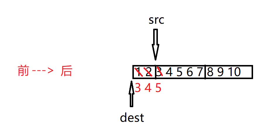

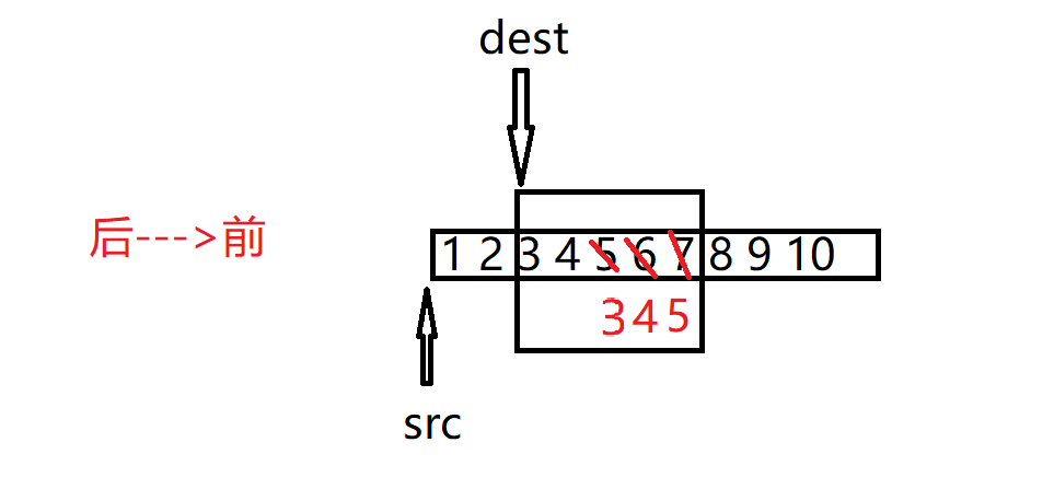

此种情况可以先把5移动到7 然后4移动到6 也就是从后往前
此种情况可以把先把3移动到1处 以此类推
我们可以得出结论 当dest在src左边时 是从前往后
​ 当dest在src右边时 是从后往前
​ 不重叠是都可以

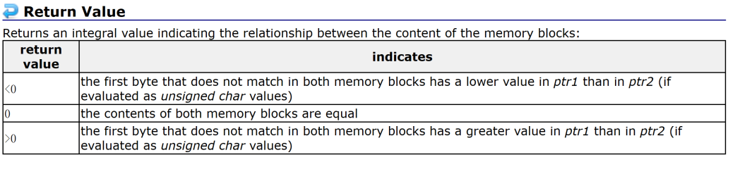

返回值:
4.1 代码演示
#include <stdio.h>
#include <string.h>
int main()
	int arr1[] = { 1,2,3,4,5,6,7 };
	int arr2[] = { 1,2,3,4,8,8,8 };
	int n = memcmp(arr1, arr2, 17);//比较17个字节 vs中是大端储存 比较的时候到了第17字节 arr1是05 arr2是08
	printf("%d\n", n);
	return 0;
4.2 总结
如果要⽐较2块内存单元的数据的⼤⼩,可以使⽤ memcmp 函数,这个函数的特点就是可以指定⽐较 ⻓度。 memcmp 函数是通过返回值告知⼤⼩关系的。
