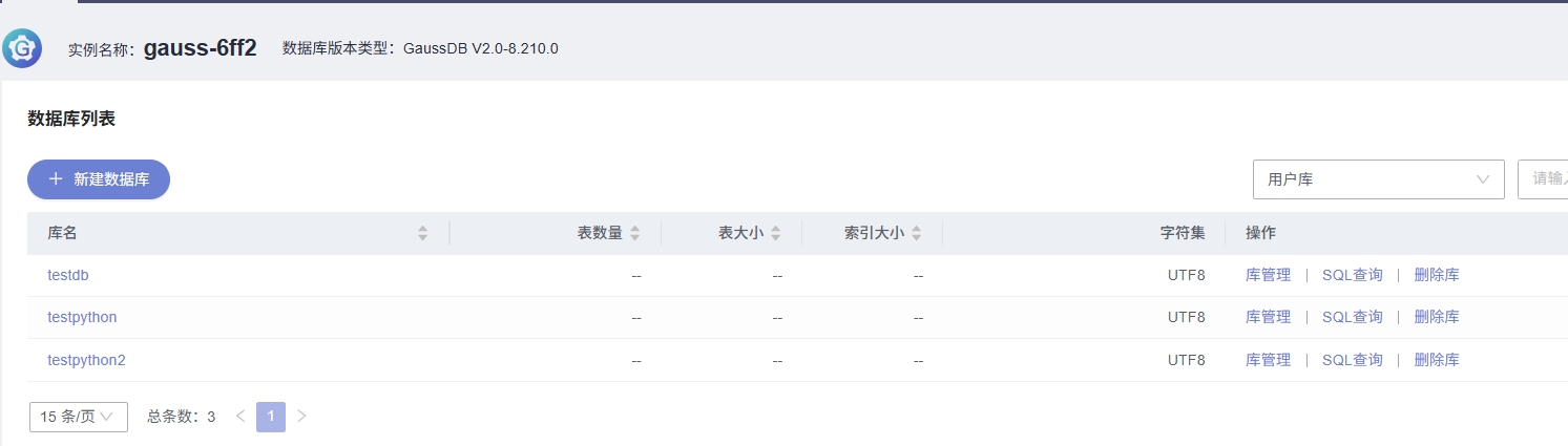

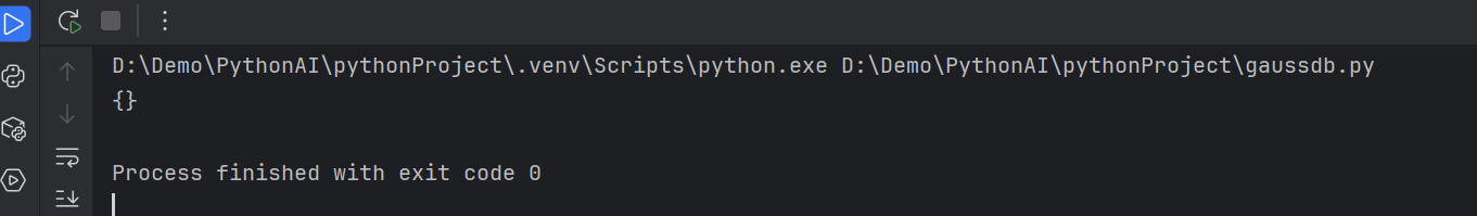

我在代码里创建了一个 testpython2 的数据库,从pycharm的运行结果来看,运行成功了。
然后去控制台的数据库web后台看,登录数据库示例,可以看到这个最新创建的 testpython2 数据库了。是不是很简单 :), 可以基于这个最简单的python示例代码,再增加一些数据表的新增,及表内数据的增删改操作,这里就不赘述了。
