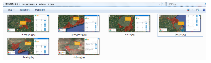

        实验的开始,首先来还原现场,首先来准备6张格式是jpg的图片,如下图所示:

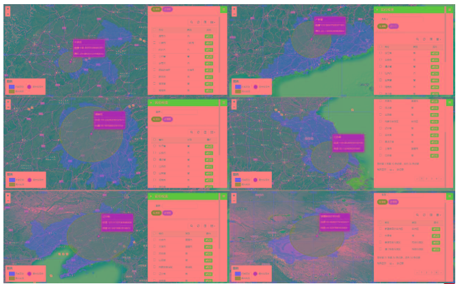

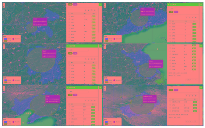

 在IDE中运行以上程序,在目标磁盘可以看到以下的图片结果:
这就是我们前文说过的红色背景的问题,就像蒙上了一层红色的灰蒙蒙色彩一样,质量不清晰。

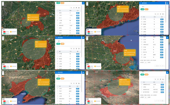

        了解了大致的问题之后,我们就可以对症下药。既然是图片类型的设置不正确,那么我们就可以针对性的进行设置正确参数。这里我们将图片的类型从BufferedImage.TYPE_INT_ARGB改为:BufferedImage.TYPE_INT_RGB。然后再调用系统代码来实现合成图片,代码如下:
BufferedImage mergedImage = new BufferedImage(totalWidth, totalHeight, BufferedImage.TYPE_INT_RGB);
使用上面的测试代码在IDE中运行之后,在对应的磁盘中发现生成的图片已经把红色的蒙版去掉了,恢复了本来的面目,如下图所示:
至此,解决图片合成JPG时出现红色蒙版的问题解决。 同时,经过上面的处理,将imagetype进行替代后,能同时处理png的图片,也能处理jpg的图片。
