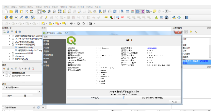

        教程中使用的QGIS软件版本是3.16,版本信息如下:

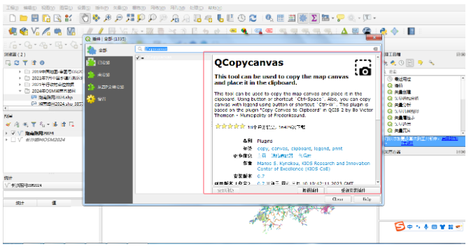

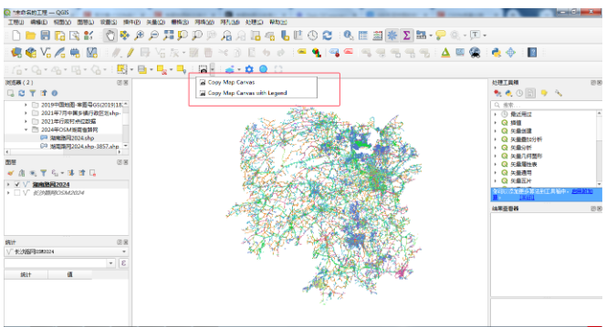

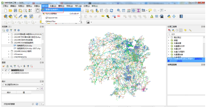

在制作千层饼视图时,我们首先需要对单张地图进行制作。最后再拼到一起,这样的话,为了保障最后的成果比较统一,也就是每张图片的规格比如高度和宽度一致,对于每一张图源尽量一致。在这里,推荐一个Qgis的插件,通过插件获取的截图能基本保证图片的尺寸信息。当然,您也可以使用其它的截图软件来进行辅助。这里需要用的插件就是:QCopycanvas。为了照顾对这个插件不太熟悉的朋友,我们还是来介绍一下如何安装和使用这个插件。打开Qgis软件之后,点击工具栏中的插件按钮,然后再点击管理并安装插件,如下图所示:
然后会打开下面的插件管理窗口,可以通过这个窗口来查找插件,在搜索栏中输入前面的关键字“QCopycanvas”,可以在插件库中找到以下的插件:
安装这个插件之后就可以实现对当前地图信息复制到剪贴板,我们可以直接把图片复制出来。这样就能保证基本上每张图的大小都是一样的,使用的方法非常简单,在QGIS的客户端中,找到相应的图标,直接点击使用即可。

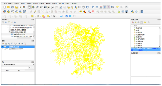

        首先将图源信息添加到QGIS的工作窗口中,如下图所示:

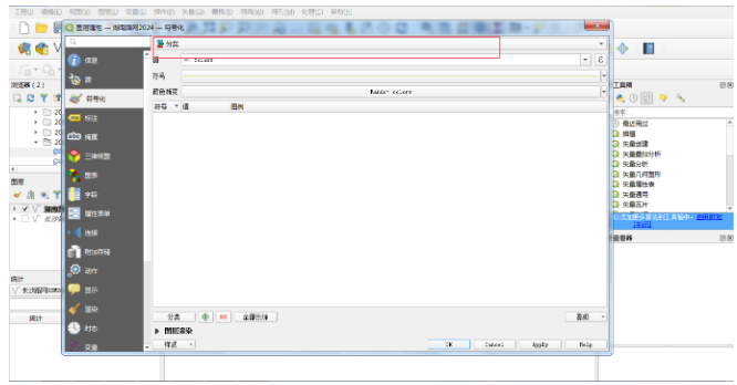

 然后使用鼠标右键打开图层的属性数据,然后选择符号化,如下所示:

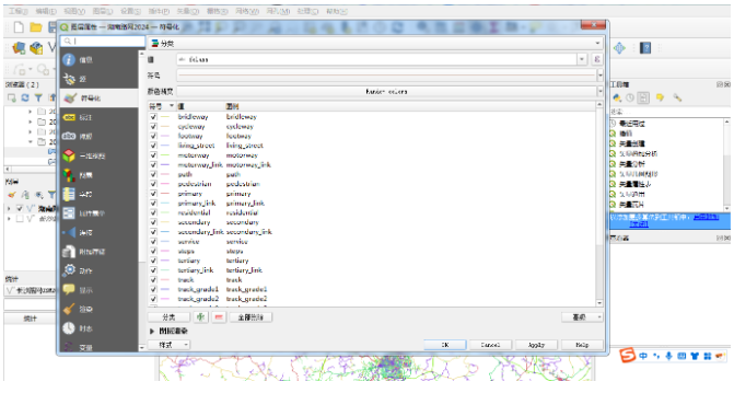

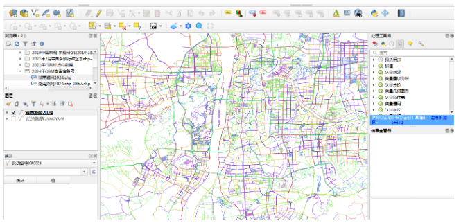

然后选择符号化的方法是分类的模式,在属性数据中选择一个分类的字段,如fclass,点击分类,可以将道路分成多类:
完成后,点击应用和完成即可。可以根据实际的需要对道路的名称进行标注,如果不需要在地图上展示道路名称,到这里就可以了。
 通过地图来对应城市,您可以猜测出来上图对应的我国的哪座城市吗? 评论区中可以留言哦。以上就是我们的数据底图制作过程,有了这些数据之后就可以来制作千层饼效果。

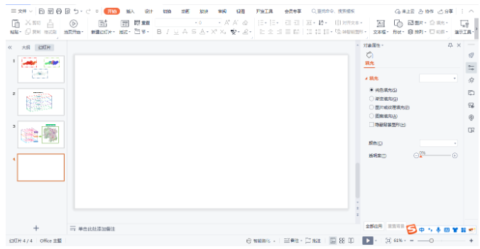

        首先在电脑中打开PowerPoint这款软件,然后新建一张空白的PPT,里面的一些内容,可以先删掉。后续可以再进行添加。如下所示:

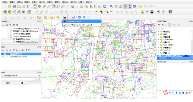

然后回到Qgis软件当中,使用前面提到的截屏软件对标绘好的图层进行复制。点击我们的插件程序入口,点击复制,如下所所示:
这样就已经将地图资源进行了复制,下一步就可以在ppt中进行粘贴使用,粘贴后如下图所示:

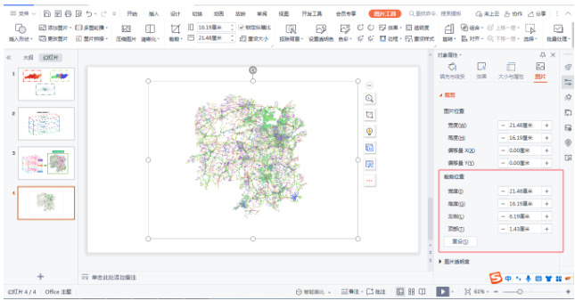

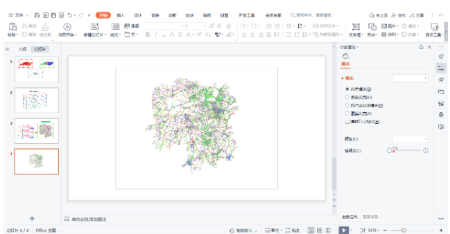

  这样,其实一张图片就实现了粘贴过来,但是大家可以看到。这张图片中的四周空白部分较多,为了更加的凸出我们的地图,我们可以在ppt中手动的来调整图片的高度和宽度,使用鼠标点击图片,选择裁剪工具,如下图所示:

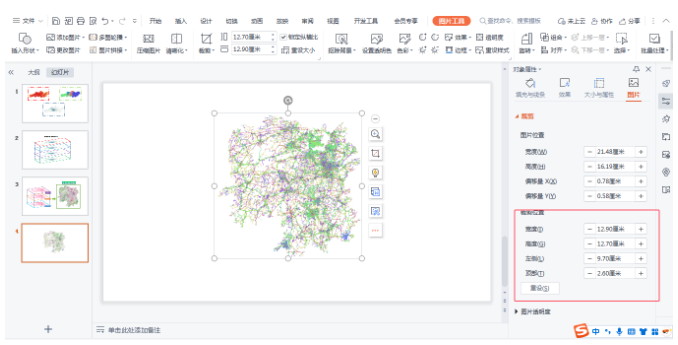

首先来调整左侧的空白,让空白更少,可以选择增加,点击左侧后面的加号按钮,在选择好合适的裁剪位置后,再点击宽度,此时再点击减号来减少宽度。按照同样的方法来调节高度,最终达到我们的需要,如下图所示:

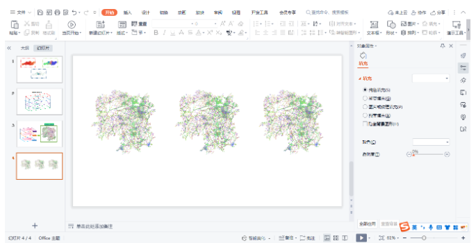

完成后保持不动,此时可以到QGIS中复制另外一个图层的制图信息,按照前面的过程进行基础图源的制作。根据需要我们可以将地图进行等比例的缩放,然后将这个做好的地图放到ppt的左上角备用。接着做第二张地图和更多的图源,如下图所示:

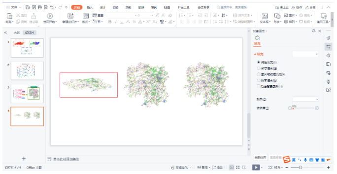

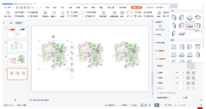

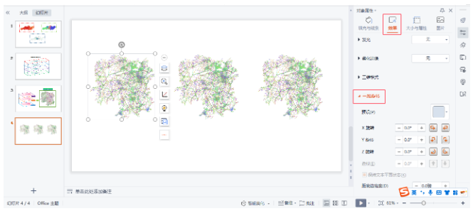

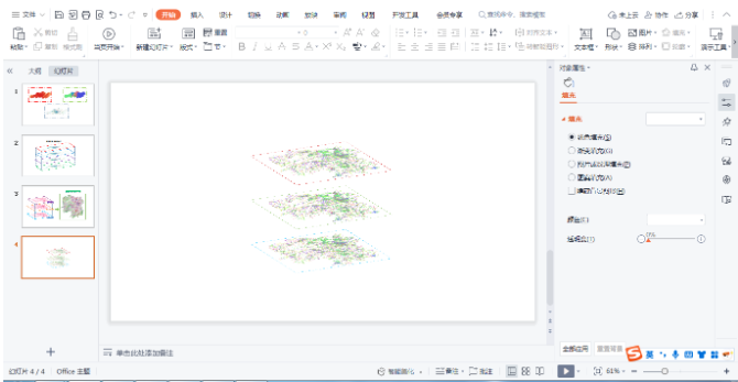

        为了实现这种空间立体的叠加效果,我们需要将这三张图在垂直方向设置成同一个方向的,看起来就像空间上的重叠一样,这里需要用到图片的三维旋转功能。首先点击一张图片,在效果中选择三维旋转,如下图所示:
下面有两种操作方式,第一种是使用预设的模式,即使用系统提供的默认方式来进行设置。系统提供了很多种三维的旋转模式,可以直接点预设来进行选择就好。通过这种方式的x、y、z轴的旋转都是固定的,因此可以实现快速的设置。
 这里我们选择“离轴1 上这种预设模式”选中后,可以看到选中的照片已经发生了偏转。

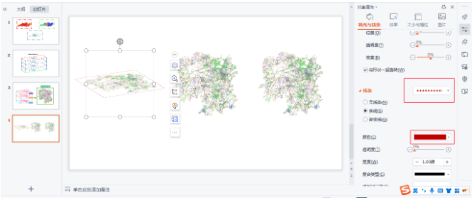

为了让图形更加突出,我们可以给图形加一下边框,可以选择线条类型和填充颜色,
   这样,我们就完成了第一张图的旋转操作,然后按照这种方法实现所有图层的旋转操作。然后把他们三个放到垂直的一个空间位置上去,如下图所示:

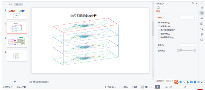

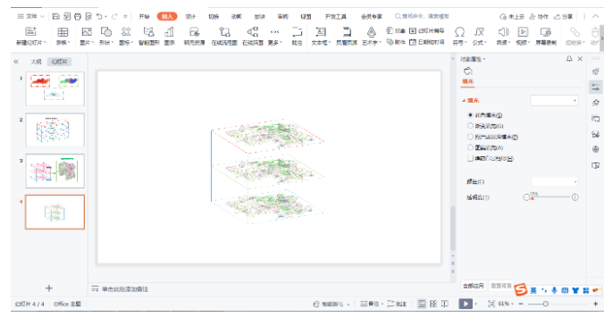

看起来跟我们的实际效果有点像了,但为了更加突出立体,我们可以将三个图层加入一个连接的线,直接插入线形状即可。最后将三个图层连接起来就是下面的效果:
当然您可以再美化美化,将效果做的更加好看。
3、添加文字

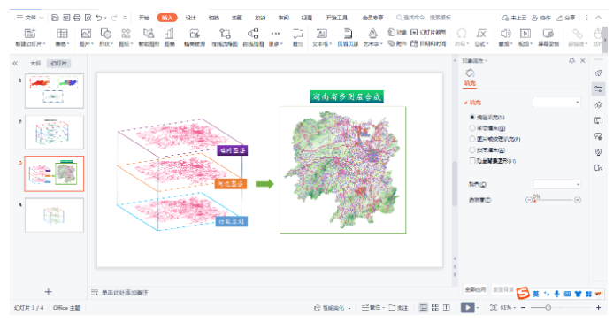

        最后可以在整体的PPT内容中添加每个图层的说明和提供最终的一个多图层的叠加效果示意图,以此表示一个完整的专题图立体合成效果。最终的效果图如下所示:
除此之外,还可以展示更加丰富的立体图层信息,如下图所示:
