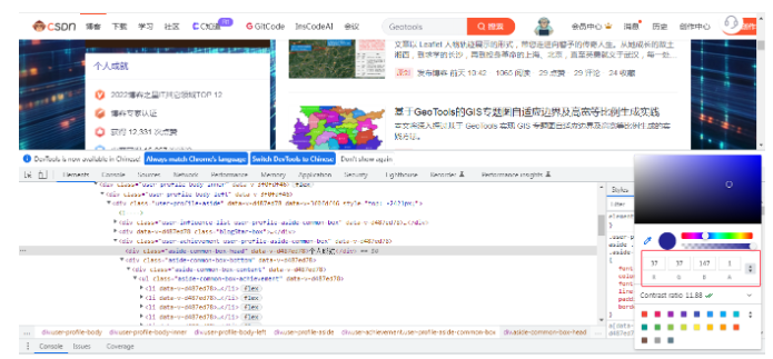

通过颜色拾取器就能实现。 如果当前您的网页是展示的是Hex表示的颜色,通过上下键可以切换不同的展示模式,通过切换后就可以实现RGB格式的颜色展示模式。

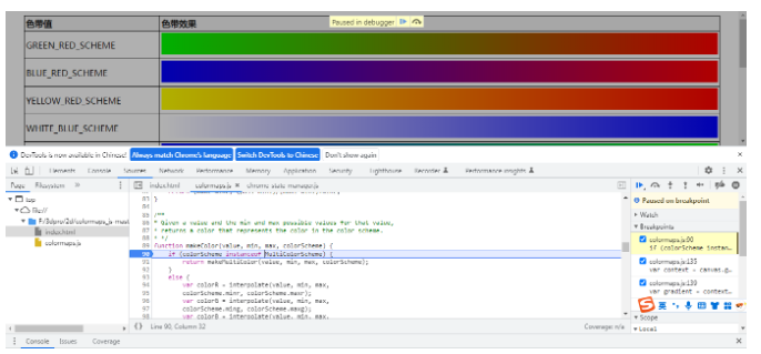

 需要注意的是,这里传入的colors数组即是前面通过RGB值构建出来的颜色数组,生成之后就是我们期望的色带值。 为了直观的展示色带的生成效果,我们在Html5中将根据色带的渐变色去填充canvas,以此来进行效果的展示。使用色带来填充canvas的方法如下:
* Draws a color map for the given color scheme onto the given canvas.
function drawColorMap(canvas, colorScheme, maxValue, minValue) {
    var context = canvas.getContext('2d');
    context.clearRect(0, 0, canvas.width, canvas.height);
    var width = canvas.width;
    var height = canvas.height;
    var gradient = context.createLinearGradient(0, 0, width, 0);
    if (colorScheme instanceof MultiColorScheme) {
        for (var i = 0; i<colorScheme.colorStops.length; i++) {
            gradient.addColorStop(colorScheme.colorStops[i]/colorScheme.maxValue,
                colorScheme.colors[i].toString());
    else {
        gradient.addColorStop(0, makeColor(0, 0, width, colorScheme));
        gradient.addColorStop(1, makeColor(width, 0, width, colorScheme));
    context.fillStyle = gradient;
	context.fillRect(0, 0, width, height);
    context.fillStyle = "rgb(0,0,0)";
3、实例生成

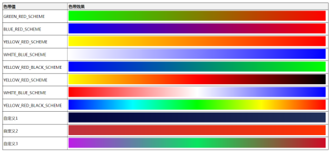

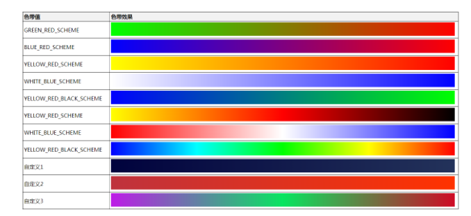

        最后我们新建一个Html,在这个Html中将使用一个Table表格,然后在页面加载的时候,通过调用预制的色带对象来进行页面渲染,同时我们还演示了一个自定义的颜色区间生成。实例代码如下:
<!DOCTYPE html>
<html>
<head>
  <title>colormap自定义色带生成实战</title>
  <meta charset="utf-8" />
  <meta name="viewport" content="width=device-width, initial-scale=1.0">
   <script src="./colormaps.js"></script>
  <style type="text/css">
    body {
       margin: 0;
       padding: 0;
	table {
		border-collapse: collapse;
		width: 95%;
		margin: 10px auto;
	th, td {
		border: 1px solid black;
		padding: 3px;
		text-align: left;
	th {
		background-color: #f2f2f2;
  </style>
</head>
<body>
	<table>
        <tr>
            <th width="20%">色带值</th>
            <th width="80%">色带效果</th>
        </tr>
        <tr>
            <td>GREEN_RED_SCHEME</td>
            <td>
				<canvas id="myCanvas" width="1024" height="40" ></canvas>
			</td>
        </tr>
        <tr>
            <td>BLUE_RED_SCHEME</td>
            <td>
				<canvas id="myCanvas1" width="1024" height="40" ></canvas>
			</td>
        </tr>
        <tr>
            <td>YELLOW_RED_SCHEME</td>
            <td>
				<canvas id="myCanvas2" width="1024" height="40" ></canvas>
			</td>
        </tr>
        <tr>
            <td>WHITE_BLUE_SCHEME</td>
            <td>
				<canvas id="myCanvas3" width="1024" height="40" ></canvas>
			</td>
        </tr>
        <tr>
            <td>YELLOW_RED_BLACK_SCHEME</td>
            <td>
				<canvas id="myCanvas4" width="1024" height="40" ></canvas>
			</td>
        </tr>
		<tr>
            <td>
				<canvas id="myCanvas5" width="1024" height="40" ></canvas>
			</td>
        </tr>
        <tr>
            <td>
				<canvas id="myCanvas6" width="1024" height="40" ></canvas>
			</td>
        </tr>
        <tr>
            <td>
				<canvas id="myCanvas7" width="1024" height="40" ></canvas>
			</td>
        </tr>
		<tr>
            <td>自定义1</td>
            <td>
				<canvas id="myCanvas8" width="1024" height="40" ></canvas>
			</td>
        </tr>
        <tr>
            <td>自定义2</td>
            <td>
				<canvas id="myCanvas9" width="1024" height="40" ></canvas>
			</td>
        </tr>
        <tr>
            <td>自定义3</td>
            <td>
				<canvas id="myCanvas10" width="1024" height="40" ></canvas>
			</td>

然后在页面中调用色带对象进行canvas的绑定,代码如下:
<script>
		window.onload = function() {
			console.log(colorSchemes);
			drawColorMap( document.getElementById('myCanvas'), GREEN_RED_SCHEME, 100, 0);
			drawColorMap( document.getElementById('myCanvas1'), BLUE_RED_SCHEME, 1000, 0);
			drawColorMap( document.getElementById('myCanvas2'), YELLOW_RED_SCHEME, 1000, 0);
			drawColorMap( document.getElementById('myCanvas3'), WHITE_BLUE_SCHEME, 1000, 0);
			drawColorMap( document.getElementById('myCanvas4'), BLUE_GREEN_SCHEME, 1000, 0);
			drawColorMap( document.getElementById('myCanvas5'), YELLOW_RED_BLACK_SCHEME, 1000, 0);
			drawColorMap( document.getElementById('myCanvas6'), BLUE_WHITE_RED_SCHEME, 1000, 0);
			drawColorMap( document.getElementById('myCanvas7'), BLUE_GREEN_YELLOW_RED_SCHEME, 1000, 0);
			drawColorMap( document.getElementById('myCanvas8'), new ColorScheme('diy1', 0, 1000, 0, 35, 2, 50, 61, 90), 1000, 0);
			drawColorMap( document.getElementById('myCanvas9'), new ColorScheme('diy2', 0, 1000, 190, 255, 50, 50, 61, 0), 1000, 0);
			drawColorMap( document.getElementById('myCanvas10'), new MultiColorScheme('', 0, 1000,[new Color(190, 27, 231),
																	new Color(7, 229, 96),
																	new Color(207, 10, 37)]), 1000, 0);
  </script>
最后呈现出来的就是如下的实际效果:
