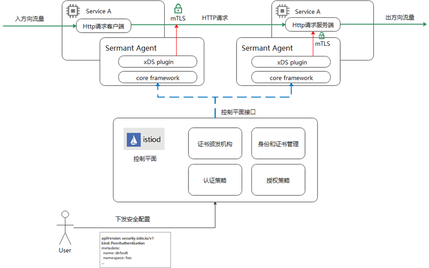

1.1 Sermant新增支持xDS安全特性
在此前版本,Sermant实现了基于xDS协议的路由、负载均衡、流控能力,本次更新新增基于xDS协议的安全能力。
在Istio中,安全相关的规则可以通过PeerAuthentication、RequestAuthentication和 AuthorizationPolicy自定义资源文件来进行配置。本次版本中,Sermant框架层基于xDS协议实现了上述安全配置的获取能力,并且在xDS插件中实现了对等认证、请求认证、授权策略的支持。
基于xDS协议,Sermant框架层新增了对标准的PeerAuthentication、RequestAuthentication和 AuthorizationPolicy下发的安全规则的支持,用户可通过原生的Istio流量管理的使用方式来进行配置。
例如,基于JSON Web Token(JWT)的请求认证策略可通过原生的RequestAuthentication来进行配置:
apiVersion: security.istio.io/v1
kind: RequestAuthentication
metadata:
  namespace: default
spec:
  selector:
    matchLabels:
      app: spring-provider
  jwtRules:
  - issuer: "issuer-foo"
    fromHeaders:
    - name: x-jwt-assertion
      prefix: "Bearer "
audiences:
    - your-audience
基于上述配置可以对服务网格中HTTP请求提供了安全、无状态、标准化的方式来验证用户身份(认证)和传递用户权限信息(授权),可用于微服务间的安全通信、跨域认证等场景,
其他的安全相关配置与之类似,更多指导请参考基于xDS服务的安全能力说明。在Istio+Sermant部署场景下,微服务通过接入该能力,可以有效提升系统的安全性,减轻对数据、端点、通信和平台的内外威胁。
基于上述的xDS协议的证书管理、认证和授权策略的支持,Istio+Sermant的部署场景可以帮助用户在不受信任的网络上构建安全解决方案,为系统的安全提供更多的防御。

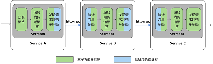

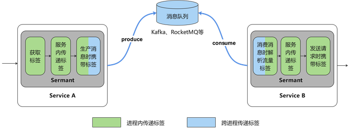

二、流量治理能力提升——流量标签透传扩大支持范围
流量标签透传插件是社区用户使用的热门插件,此前已经实现了对HttpClient、RocketMQ、Dubbo、Grpc等组件部分版本的支持。我们曾经也对该插件的使用场景进行了具体的介绍,可以移步《流量治理的基石——基于字节码增强的全链路流量标签透传》查看。
在本次2.3.0版本中,为了更好地支持全链路灰度发布等场景对于流量标签透传的需求,我们新增支持了Servlet 5.x,6.x、OkHttp 3.x,4.x以及feign11.x组件版本,对于扩大了HTTP的客户端、服务端的支持范围。未来我们还将继续对组件和版本的支持进行扩展,敬请期待。

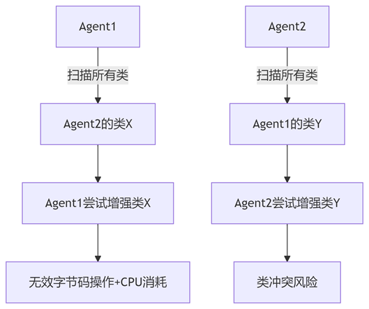

三、多JavaAgent的兼容性提升
该问题是 JavaAgent 多实例运行时的重要性能和兼容性陷阱。当多个 Agent同时运作时,一个Agent可能扫描并尝试增强其他 Agent 的类,这不仅造成启动时间延长,也可能导致类冲突问题。
本次新版本Sermant可通过配置忽略增强特定的类加载器,例如可以忽略其他的Agent的私有类加载器,避免了额外的类加载增强过程中的开销,降低多 Agent 协同场景下的应用启动耗时和CPU消耗。
