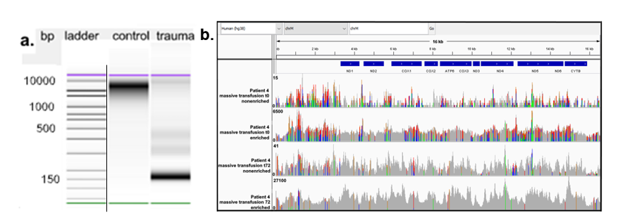

在实验分析中,首先从患者200 µl血浆中提取总DNA,获得平均浓度为221 ± 193 ng/µl的DNA样本。与正常人血浆中DNA片段(>7000 bp)相比,创伤患者的血浆DNA呈现高度片段化特征,大多数约为150 bp或更短。为克服技术难题,研究采用RNA靶向捕获富集试剂盒。通过对四个样本进行WGS和靶向捕获的比较分析,发现富集样本中mtDNA的序列覆盖度显著提高。但在分析中发现了数量异常大的异质性,这需进一步探讨NUMTs的影响。
图2 正常人类受试者与创伤患者的差异比较
a) 通过生物分析仪测定正常人和创伤患者血浆中游离DNA片段大小。正常受试者血浆含有较长片段,而创伤患者血浆含有明显较小的DNA片段。
b) 展示富集前后血浆DNA片段与线粒体基因组的比对情况,注意到多个异质性变异。

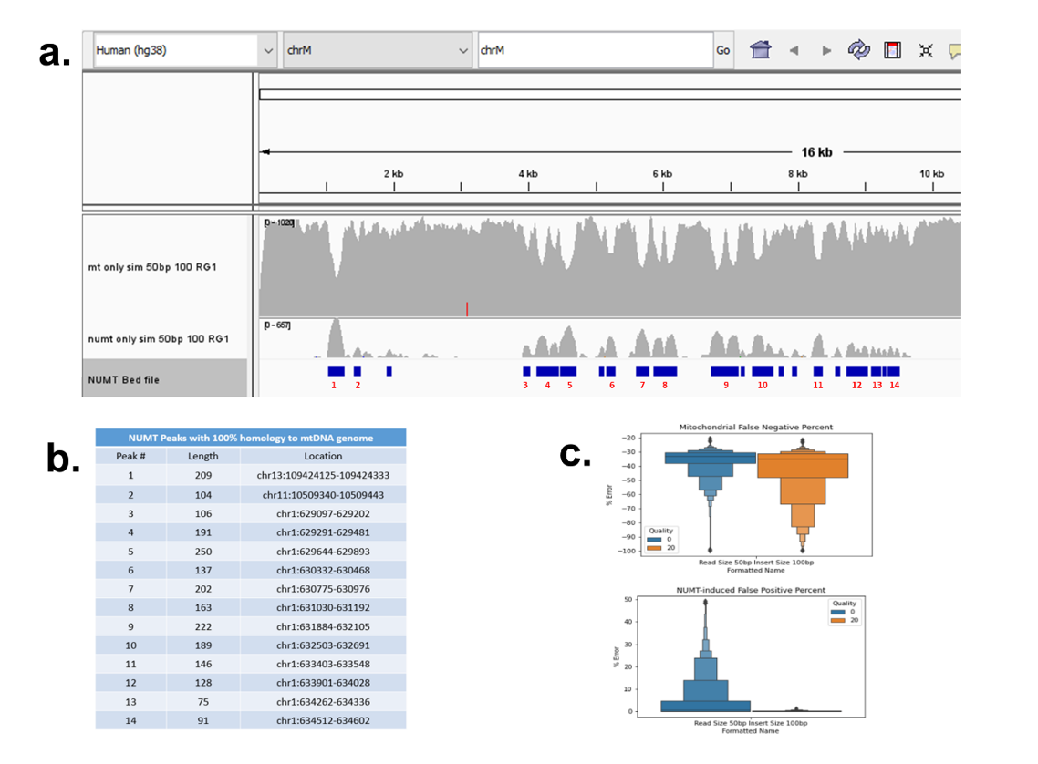

模拟分析显示线粒体基因组中存在14个与核基因组完全同源的区域,其中12个长度超过100bp,这些区域主要集中在染色体1附近。 而在线粒体基因组9.5-16.5kb区域中NUMT污染相较于其他区域明显较少。
图3 模拟mtDNA和NUMT序列读段分析
a) 展示与线粒体基因组比对的模拟mtDNA和NUMT读段,发现14个无法区分的位点。 b) 展示NUMT和线粒体基因组序列高度同源重叠区段。
c) 以箱线图展示不同映射质量下的假阴性和假阳性百分比。

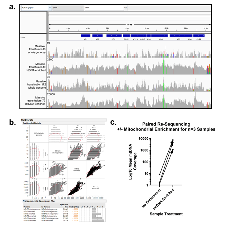

为提高分析准确性,研究团队将序列数据重新比对到完整的GRCh38人类参考基因组。结果显示,比对到线粒体基因组的NUMT序列总量超过了真实mtDNA序列的比对量。通过斯皮尔曼等级相关分析评估序列捕获富集效果,发现配对的富集和未富集样本之间相关性较差,而同一患者不同时间点的富集样本间相关性较高。与WGS相比,该富集和比对策略实现了1488 ± 1045(平均值±标准差)倍的富集。
图4 靶向捕获富集与NUMT排除分析
a) 展示生物信息学处理后mtDNA片段的富集情况。
b) 分析单个大量输血患者输血前后的片段覆盖度相关性。
c) 比较三个患者富集前后的富集效率。

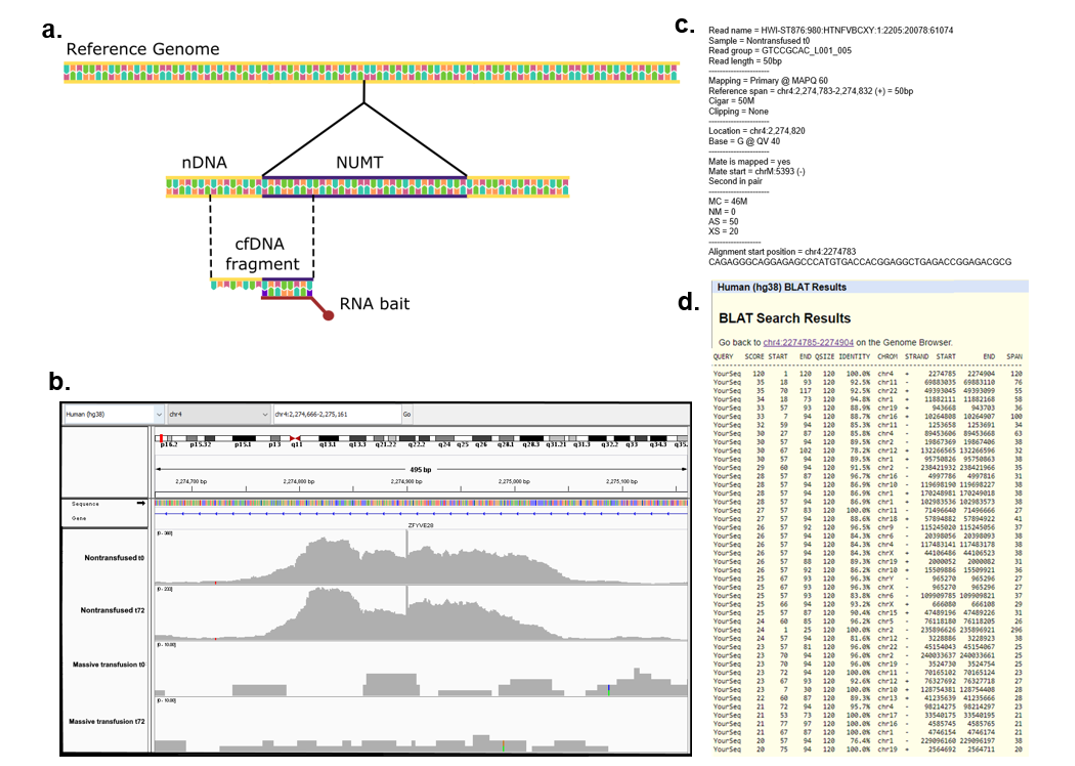

通过分析138个已知插入位点的平均覆盖度,研究团队发现了13个潜在的多态性NUMT位点,其中3个NUMT基因型得到确认。 这些发现表明,RNA靶向探针不仅可以捕获mtDNA,还能捕获多态性NUMTs及其附近的核DNA序列。通过检测这些区域的测序覆盖度,可以识别患者特异性的多态性NUMTs。
图5 多态性NUMT插入位点分析
a) 展示靶向捕获如何导致多态性NUMT侧翼区域的测序。
b) 展示两个患者中特定多态性NUMT的差异。
c) 展示读段部分比对到核基因组,部分比对到线粒体基因组的情况。
d) 分析多态性NUMT侧翼区域与线粒体基因组的同源性。
