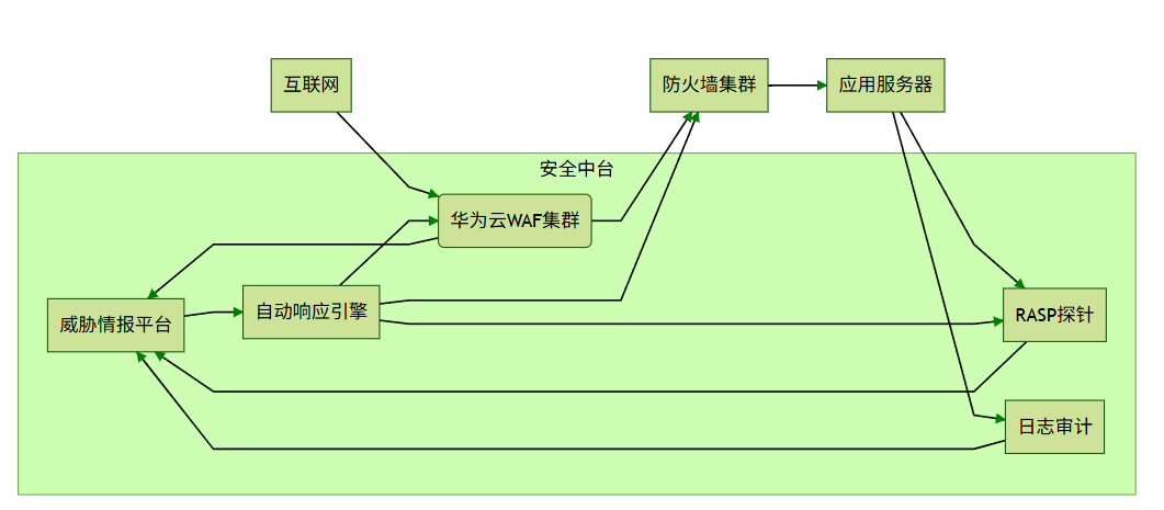

图3:金融系统防护部署架构
图解:金融级防护架构实现全链路控制,安全中台聚合WAF、RASP、防火墙数据,通过自动响应引擎实现策略闭环。
