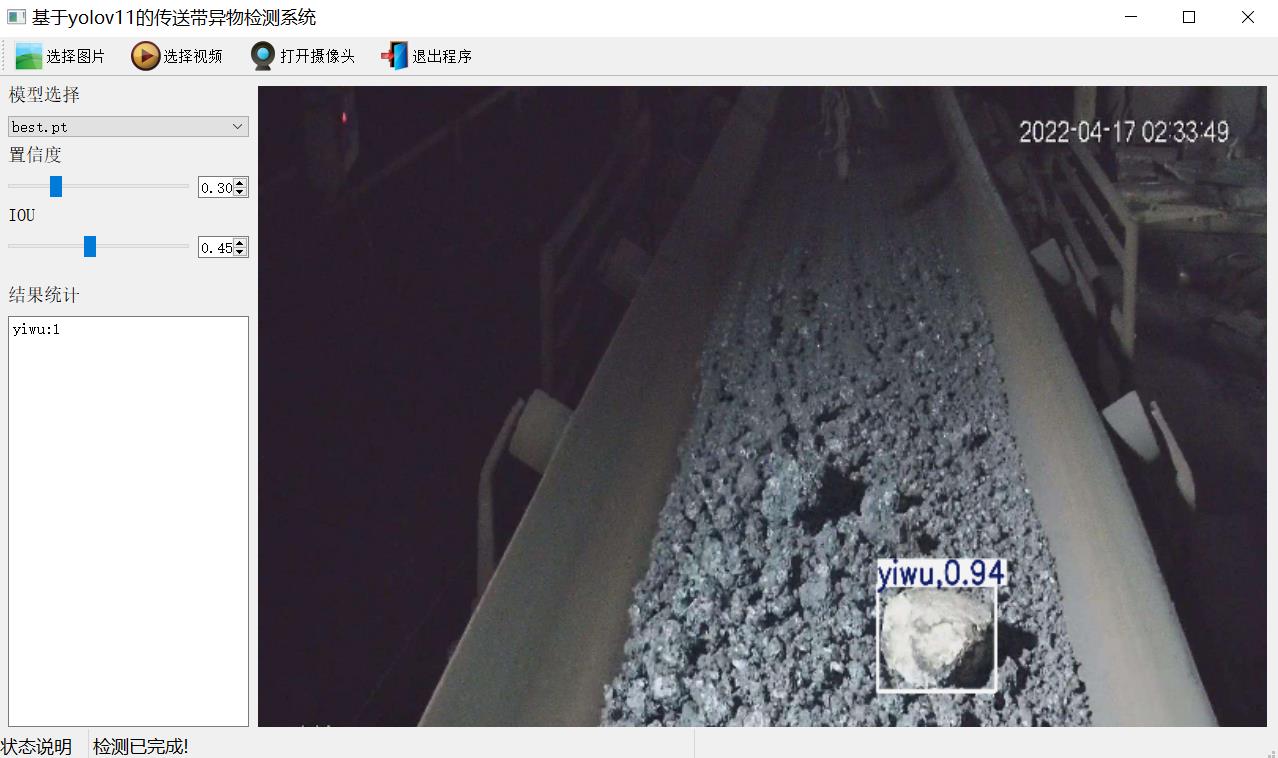

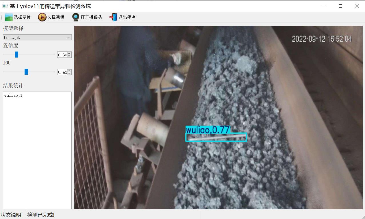

【效果展示】

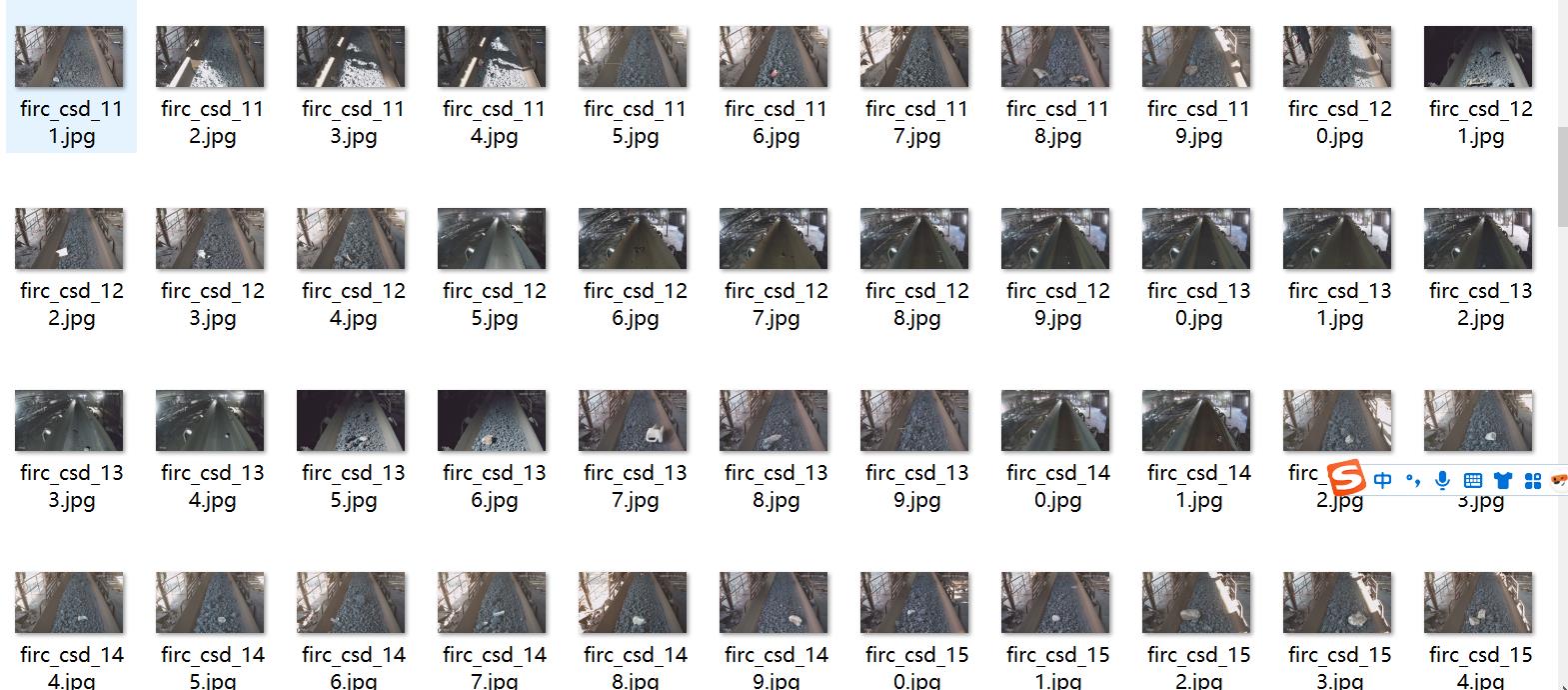

 数据集格式:Pascal VOC格式+YOLO格式(不包含分割路径的txt文件,仅仅包含jpg图片以及对应的VOC格式xml文件和yolo格式txt文件)
图片数量(jpg文件个数):437
标注数量(xml文件个数):437
标注数量(txt文件个数):437
标注类别数:3
所在仓库:firc-dataset
标注类别名称(注意yolo格式类别顺序不和这个对应,而以labels文件夹classes.txt为准):["chuansongdai","wuliao","yiwu"]=>[皮带,物料,异物]
每个类别标注的框数:
chuansongdai 框数 = 244
wuliao 框数 = 161
yiwu 框数 = 244
总框数:649
使用标注工具:labelImg
标注规则:对类别进行画矩形框
重要说明:暂无
特别声明:本数据集不对训练的模型或者权重文件精度作任何保证,数据集只提供准确且合理标注

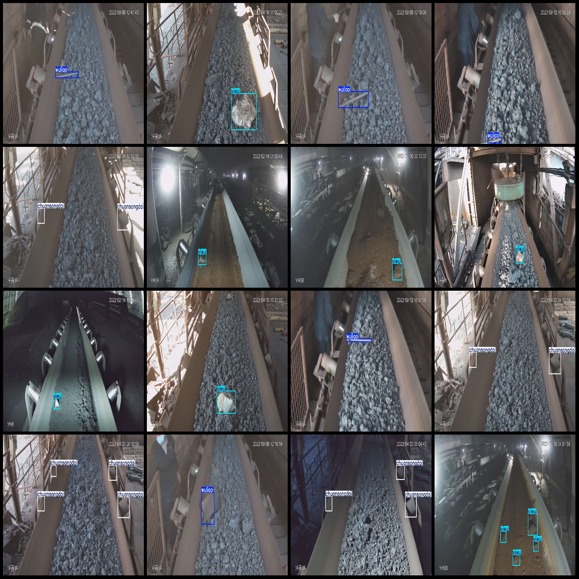

图片预览:
标注例子:

【界面设计】
class Ui_MainWindow(QtWidgets.QMainWindow):
