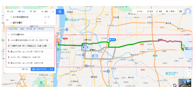

        在当今数字化飞速发展的时代,地理信息系统(GIS)技术在众多领域发挥着至关重要的作用。从城市规划、交通管理到物流配送、出行导航,路径规划作为 GIS 的核心功能之一,其重要性不言而喻。天地图作为我国权威的地理信息公共服务平台,提供了丰富且精准的地理数据和强大的路径规划接口,为开发者们带来了极大的便利。在今天交通环境非常丰富的场景下,我们大家都是交通的密切参与者,而路径规划和导航应该是大家平时用得非常多的一个应用。比如高德、百度等互联网平台。下图是从百度地图截取的从长沙黄花国际机场到橘子洲景区的驾车路径规划信息,如下图所示:
通过导航的规划,很轻松的就可以掌握如何快速便捷的到达目的地。 然而,在实际的项目开发中,尤其是在基于 Spring Boot 框架的应用里,直接调用相关互联网服务的路径规划接口往往面临着诸多挑战。接口的调用涉及到复杂的参数配置、身份认证以及数据格式的处理,这使得开发人员需要花费大量的时间和精力去研究和理解接口文档,编写繁琐的代码来实现与服务接口的交互。对于一些对地理信息系统不太熟悉的开发人员来说,这无疑增加了项目的开发难度和周期。

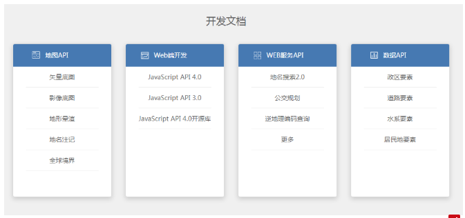

        天地图的API主要包含以下四类,如下图所示:
 天地图的API服务主要包含四大类 :1、地图API,2、Web端开发,3、WEB服务API,4、数据API。 其中地图API主要是提供相关的底图服务,比如矢量底图、影像底图和它对应的注记地图。Web端API主要是提供前端的接口支持,提供Javascript3.0和4.0的相关操作接口。Web服务API主要是提供服务接口,不仅可以直接为前端请求,也可以为后台服务提供服务,可以无缝对接Java、Python、C#等多种语言。最后的数据API用得比较少,这里的服务暂时访问不了。之前咨询了官方技术人员,大家需要的可以自行去数据资源中下载即可。

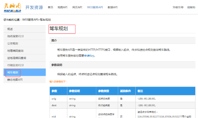

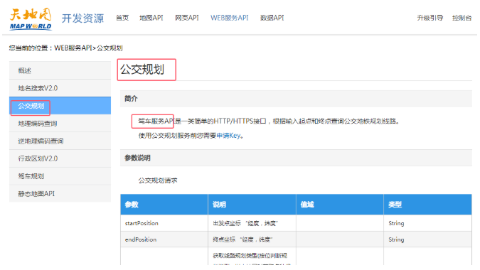

        首先不得不吐槽一下天地图的一些错误,在接口的说明上没有维护好元数据。比如下图中的公交规划和驾车规划,虽然是两个接口,但是关于接口的说明却不明确。
上图是公交规划的接口简介。下图是实际的驾车规划接口:
小瑕疵,还是期望有相关人员及时更新,毕竟是一个面向大众的互联网应用。下面以驾车路径规划为例,重点说说在天地图中的接口请求参数以及响应参数信息,这里帮大家整理好了,当然也可以到天地图的官网中查看相关说明。
驾车服务简介:
驾车服务API是一类简单的HTTP/HTTPS接口,根据输入起点、终点和途经点规划查询驾车路线。根据输入的起点、终点和途径点规划查询驾车路线。除了输入起始点,天地图还有一个非常实用的功能,就是添加途经点,它可以辅助我们进行更复杂的规划。

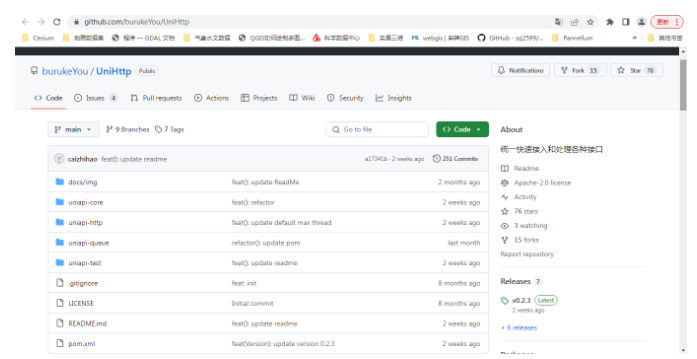

1、UniHttp是什么?
        UniHttp是一个声明式的Http请求对接框架,能以极快的方式完成对一个第三方Http接口的对接和使用,只要配置一下即可重复使用, 不需要开发者去关注如何发送一个请求,如何去传递Http请求参数,以及如何对请求结果进行处理和反序列化,这些框架都帮你一一实现 就像配置 Spring的Controller 那样简单,只不过相当于是反向配置而已。该框架更注重于如何保持高内聚和可读性高的代码情况下与快速第三方渠道接口进行对接和集合, 而非像传统编程式的Http请求客户端(比如HttpClient、Okhttp)那样专注于如何去发送和响应一个Http请求,二者并不冲突只是注重点不一样,UniHttp 目前底层也是用的Okhttp去发送请求。 与其说的是对接的Http接口,不如说是对接的第三方渠道,UniHttp可支持自定义接口渠道方HttpAPI注解以及一些自定义的对接和交互行为 ,为此扩展了发送和响应和反序列化一个Http请求接口的各种生命周期钩子需要开发者去自定义实现。
 这里只对其做一个简单介绍,关于其强大的方法,在后续的内容中结合相关案例进行介绍。

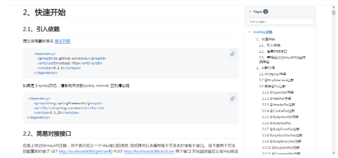

        首先来看一下UniHttp的官方API文档,如下所示:
官方api手册的地址是:UniHttp文档。如何在Java环境中集成上述组件有详细的说明。在Springboot中引入UniHttp的Maven声明如下所示,这里我们使用的版本是0.0.8:

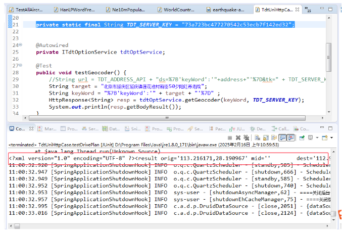

        为了演示方便,这里以Junit为例,重点讲解如何在SprintBoot环境中进行集成和调用。代码如下(请注意,下面代码中的key需要大家到天地图中去申请才能看到结果):

在第二个驾车的规划中,在参数中需要传的经纬度位置,而日常生活中,我们通常拿到的都是地址信息,因此还需要一个根据中文名称找它的对应经纬度位置的过程。当然我们也可以直接调用天地图的服务来实现。这里假设已经成功的获取起始点和目标点的经纬度坐标。
3、相应结果展示

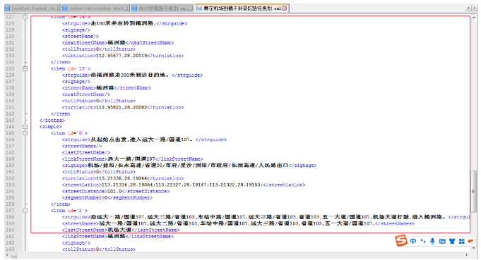

        上面的起始点和目标点分别是:长沙黄花机场和橘子洲风景区。将两者作为导航的起始点输入,默认选用避开高速的方式(最小成本的模式),最后得到的响应结果如下:
我们将得到的响应结果格式化之后可以看到以下的信息:
基本上可以跟导航软件上实现的结果是一致的,由此可以得到具体路径规划信息。 通过这个实验表明,通过天地图的驾车路径规划服务可以得到满足我们日常使用的一些接口。后续大家可以基于这种方法进行业务开发。当然,前提是一定要去注册天地图的开发者才可以调用相关服务。
