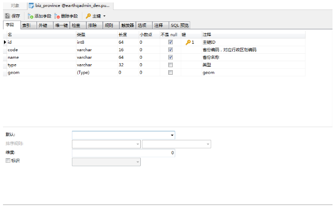

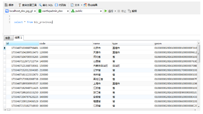

        本文主要研究省域的最大纵深地点,因此进行空间计算的数据是省域,在之前的系列博客中,我们已经实现将Shapefile中的省域数据导入到PostGIS空间数据库中。在省域信息表中,包含了编码、名称、类型、Geometry字段信息等。其物理表结构如下所示:
表中的数据例子如下:

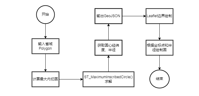

2、计算流程

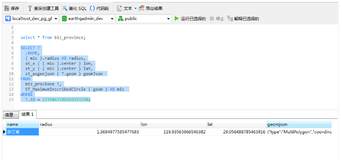

  如上流程图所示,首先会从PostGIS空间数据库中查询出一个Polygon面数据,然后调用空间查询函数ST_MaximumInscribedCircle()计算出一个最大内切圆对象,从最大内切圆对象中可以获取中心圆的经纬度坐标以及圆的半径(请注意,在空间数据库中,半径的单位跟参考坐标系息息相关,例如4326的参考系的返回单位是度,而3857的参考系是米)。然后在SpringBoot中返回输出的GeoJSON和圆心位置坐标和半径,最后在Leaflet中绘制返回的圆。查询SQL如下:
SELECT T
	.NAME,
	( mic ).radius AS radius,
	st_x ( ( mic ).center ) lon,
	st_y ( ( mic ).center ) lat,
	st_asgeojson ( T.geom ) geomJson
FROM
	biz_province T,
	ST_MaximumInscribedCircle ( geom ) AS mic
WHERE
	T.ID = 1733467199265333250;
在Navicat中执行以上sql后,可以得到以下的结果。以下结果表示圆形的位置坐标是东经119.93563966,北纬29.05648878。半径是1.369497度的一个内切圆。
上述就是基于PostGIS数据库的最大内切圆的求解过程。有了这个基础,下一步来讲解如何在SpringBoot中进行相关的计算。

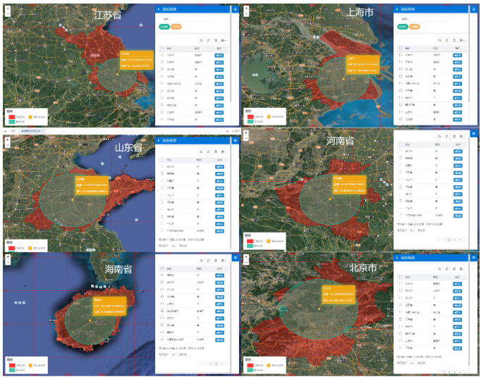

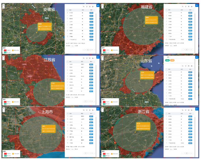

1、华东地区(包括山东、江苏、安徽、浙江、福建、上海);

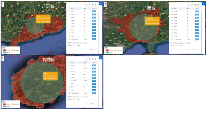

2、华南地区(包括广东、广西、海南);

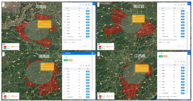

3、华中地区(包括湖北、湖南、河南、江西);

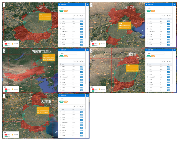

4、华北地区(包括北京、天津、河北、山西、内蒙古);

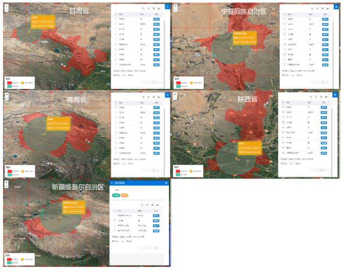

5、西北地区(包括宁夏、新疆、青海、陕西、甘肃);

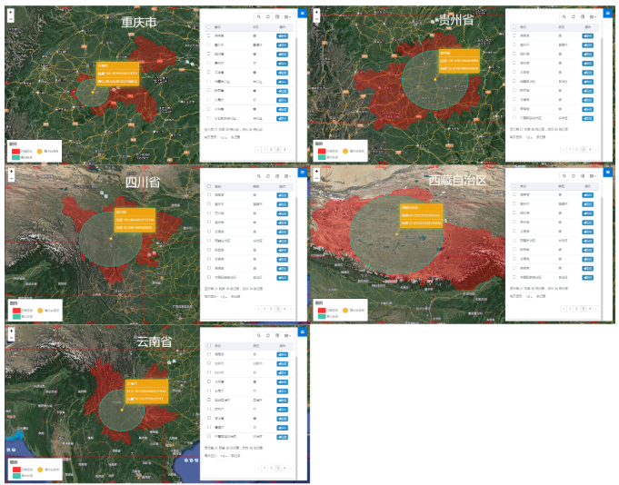

6、西南地区(包括四川、云南、贵州、西藏、重庆);

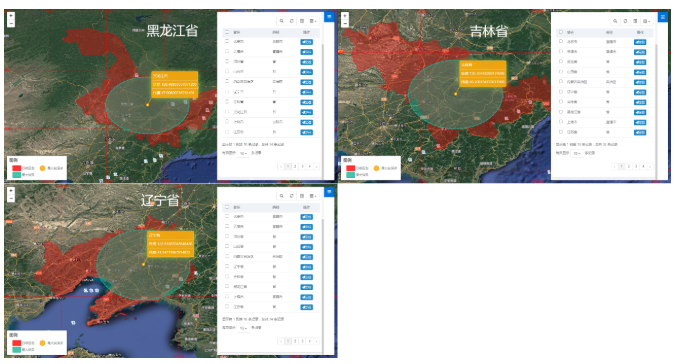

7、东北地区(包括辽宁、吉林、黑龙江);

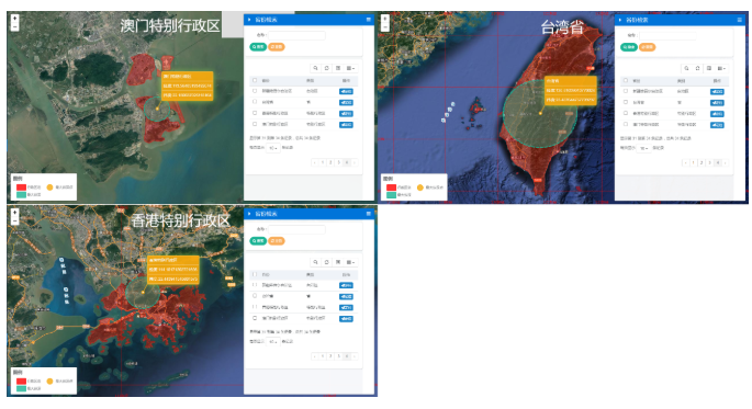

8、台港澳地区(包括台湾、香港、澳门).
1、华东地区
序号 省份名称 纵深点
1 山东省 莱芜区附近,离济南有一定距离
2 江苏省 靖江市附近,离南京有一定距离
3 安徽省 庐江县附近,离合肥有一定距离
4 浙江省 位于金华市附近,离杭州有一定距离
5 福建省 塔前镇附近,离福州有一定距离
6 上海市 闵行区
2、华南地区
序号 省份名称 纵深点
1 广东省 清远市附近,离广州有一定距离
2 广西壮族自治区 来宾市附近,离南宁有一定距离
3 海南省 红毛镇附近,离海口有一定距离
3、华中地区
序号 省份名称 纵深点
1 河南省 颍阳镇附近,离郑州有一定距离
2 湖北省 柴湖镇附近,离武汉有一定距离
3 湖南省 荣华乡附近,离长沙有一定距离
4 江西省 拖船镇附近,离南昌有一定距离
4、华北地区
序号 省份名称 纵深点
1 北京市 延寿镇附近
2 河北省 安国市附近,离石家庄有一定距离
3 内蒙古自治区 牙克石市附近,离呼和浩特很远
4 山西省 位于清徐县附近,离太原有一定距离
5 天津市 西堤头镇附近
5、西北地区
序号 省份名称 纵深点
1 甘肃省 敦煌市附近,距离兰州很远
2 宁夏回族自治区 同心镇附近,离银川有一定距离
3 青海省 离西宁有距离
4 陕西省 位于新场镇附近,离西安有一定距离
5 新疆维吾尔自治区 尉犁县附近,离乌鲁木齐远
6、西南地区
序号 省份名称 纵深点
1 重庆市 璧山区附近
2 贵州省 瓮安县附近,离贵阳有一定距离
3 四川省 康定市附近,离成都有距离
4 云南省 位于新场镇附近,离西安有一定距离
5 西藏自治区 离拉萨远
7、东北地区
序号 省份名称 纵深点
1 黑龙江省 铁力市附近,离哈尔滨有一定距离
2 吉林省 八道河子镇附近,离长春有一定距离
3 辽宁省 鸡冠山乡附近,离沈阳有一定距离
8、台港澳地区
