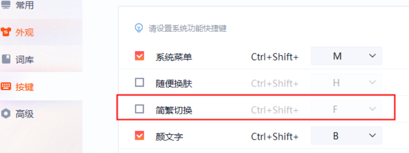

方案一:
打开搜狗设置,
设置 -》按键-》系统功能快捷键设置
取消掉简繁切换就好了
