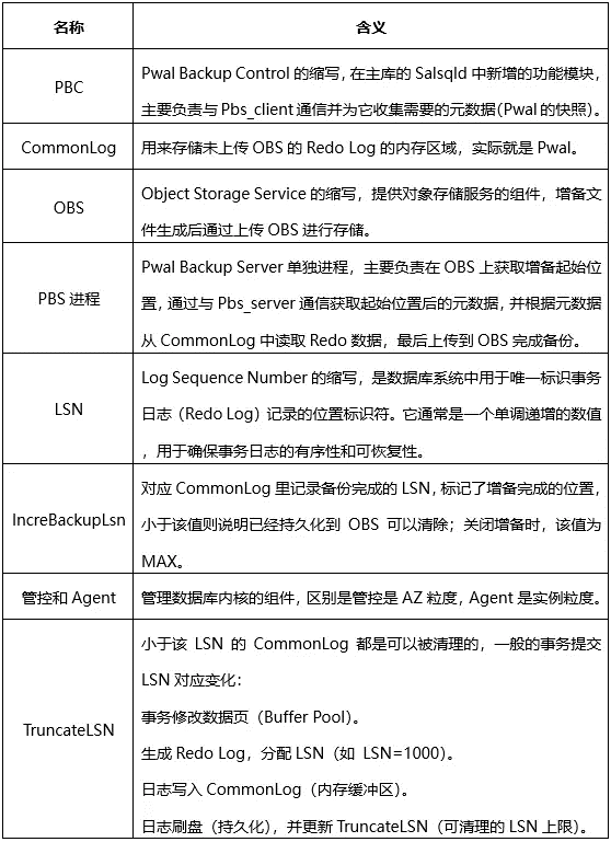

先解释一些TaurusDB中与增备相关的概念:
增量备份(PBS)依赖于LSN。PBS会首先从OBS读取最近全量备份的“结束LSN”(如 LSN=5000)。数据库会从该LSN开始持续上传新生成的Redo Log(LSN=5001, 5002,...),直到备份完成后,再进一步推进IncreBackupLSN,从而防止关键日志被过早清理,确保增量备份数据的完整性与可用性。

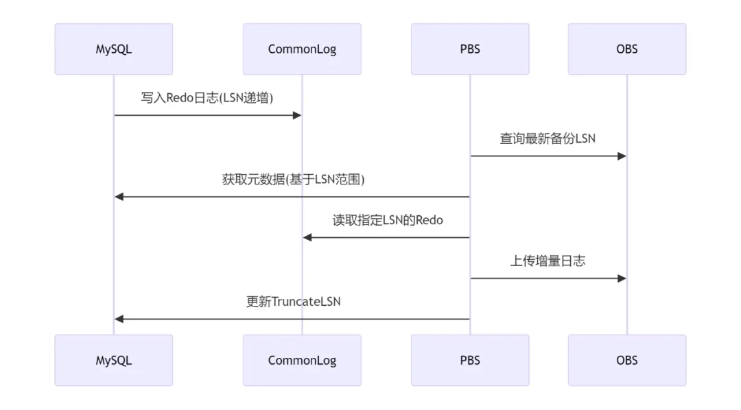

2)数据流转
图1  数据流转示意图
数据流转如图1所示:
(1) MySQL写入Redo Log
  • MySQL将事务日志(Redo Log)写入CommonLog内存池。
  • 日志在上传到OBS之前不会删除。
(2)PBS获取并上传Redo Log
  • PBS进程启动后,从OBS读取最近全量备份的结束LSN(或上一次增量备份的结束LSN)。
  • 与MySQL交互,获取Redo Log的元数据,并从CommonLog提取对应日志。
  • 上传至OBS,并推进TruncateLSN(标记已上传的日志可被清理)。
(3)日志清理
  • 已上传的Redo Log从CommonLog池中删除,释放内存空间。

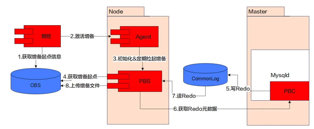

图2  PBS总体架构交互图
3)管控与Agent协作
管控和Agent的组件角色如图2所示:
(1)全量备份完成后,管控向OBS写入备份结束LSN(即增量备份起点)。
(2)Agent激活增量备份:
  • 持久化配置到SQLite。
  • 初始化PBS环境,启动定时任务(监控PBS进程状态)。
4)异常恢复
  • PBS重启时,会从OBS读取上一次增量备份的结束LSN,然后继续备份,从而确保备份数据的连续性。

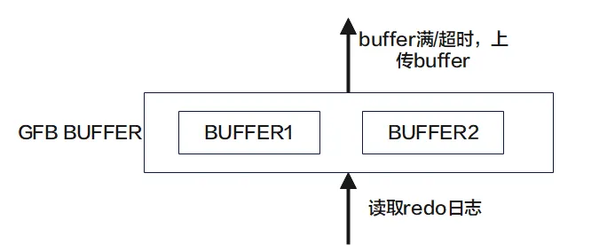

图3 PBS组件内部组件图

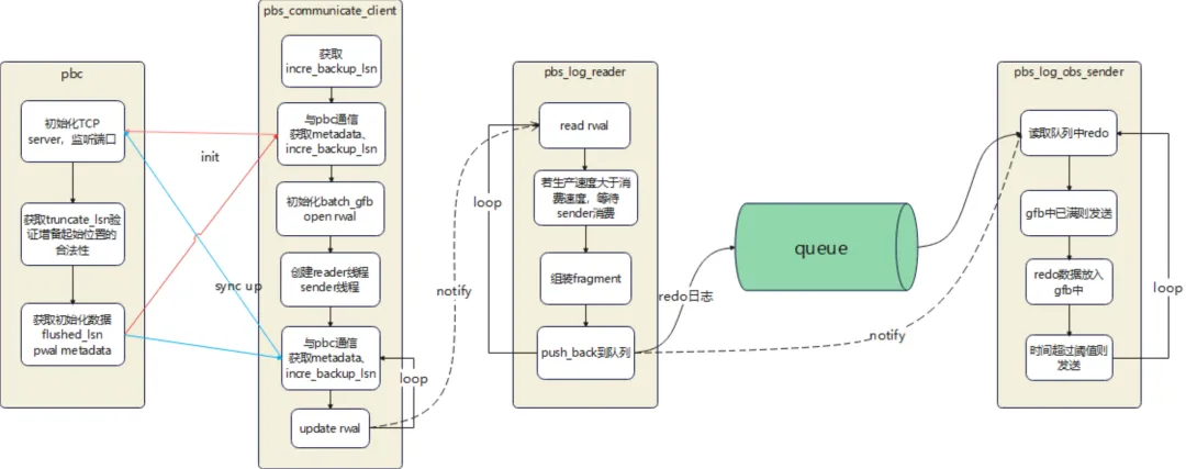

图4是具体的线程交互图,具体实现如下:
图4  Redo日志上传双队列示意图

(2) pbs_reader日志读取线程和pbs_sender日志发送线程
日志读取线程和日志发送线程使用了经典的生产者消费者模式:
1.由pbs_reader根据通信线程pbs_communicate_client与Mysqld通信获取的Redo Log数据的句柄,从CommonLog读取Redo Log,并塞入队列中等待pbs_sender消费,同时更新End_lsn用于继续读取Redo Log。pbs_sender从队列中获取Redo Log后,依据设置的上传策略来上传OBS。
2.在读取和发送线程的交互中,使用了两个队列的设计,加快了Redo Log上传,实际上传时,会把若干Redo Log合并成一个大段的BUFFER进行上传,来提高上传效率。
图5  Redo日志上传双队列示意图
对同一个Buffer,读取Redo Log和上传Buffer是不能同时进行的。这里有两个队列可以规避这种情况:
Buffer_1上传数据期间,Sender线程会向Buffer_2中写入数据。当Buffer_2达到发送条件时,且Buffer_1上传成功,则进行交替,即开始上传Buffer_2数据,向Buffer_1中写入数据。该功能实现了上传和写入的并行,因此当数据流较大时,上传不会因为要等待写入完成而受到阻塞。
