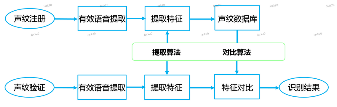

提取需存储在数据库中供检索识别的音频文件的特征信息(音频处理的类有三种方法:载入数据、傅里叶变换、播放音乐)。

将提取到的音频文件特质特征关联到新建数据库里的数据表中(即声音指纹数据)
