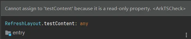

最近准备把refresh刷新库的装饰器由V1升级至V2时,遇到了一个问题,在@Prop装饰器切换@Param装饰器时,发现了自定义组件的属性无法修改问题,提示报错:
Cannot assign to 'testContent' because it is a read-only property. <ArkTSCheck>
实际错误截图:
错误原因为,@Param装饰的变量仅支持本地初始化,不允许在组件内部直接修改变量本身。
虽然知道了原因,但是由于V1版本的逻辑,在自定义组件中除了来自于调用者的传递之外,而自身的属性也需要进行动态修改,否则改动量就很大,正要寻找他法进行实现时,@Once装饰器映入了眼帘。

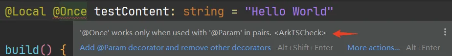

@Once装饰器只能与@Param搭配使用,仅此一个组合,无其他使用方式,还有就是,必须在V2版本,也就是@ComponentV2装饰的自定义组件中,否则会报异常。
以下和其他装饰器结合使用就是错误的案例:
@Local @Once testContent: string = "Hello World"
会报错异常:
'@Once' works only when used with '@Param' in pairs. <ArkTSCheck>
