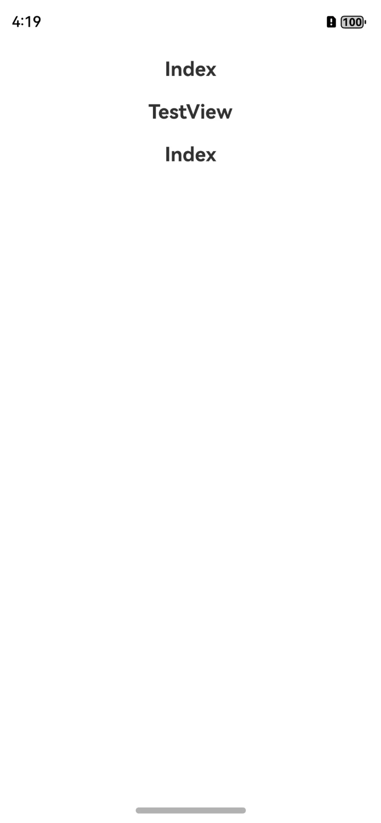

如下所示,我们自定义了一个组件,定义了两个@BuilderParam,用于接收传递的UI视图:
@Component
export struct TestView {
  testContent: string = "TestView"
  @BuilderParam layout: () => void
  @BuilderParam layout2: () => void
  build() {
    Column() {
      if (this.layout != undefined) {
        this.layout()
      if (this.layout2 != undefined) {
        this.layout2()
我们通过三种方式,分别调用@Builder修饰的函数。
@Entry
@Component
struct Index {
  testContent: string = "Index"
  @Builder
  testView() {
    Text(`${this.testContent}`)
      .fontSize(20)
      .margin({ top: 20 })
      .fontWeight(FontWeight.Bold)
  build() {
    Column() {
      this.testView()
      TestView({ layout: this.testView })
      TestView({
        layout2: () => {
          this.testView()
    .height('100%')
    .width('100%')
运行之后,效果如下:
我们可以看到,直接调用@Builder修饰的函数,也就是this.testView()这行代码,this指向的是当前的Index类,其值也是取的Index中值。
当我们以参数的形式,传递给@BuilderParam时,也就是TestView({ layout: this.testView })这行代码,可以发现,其this并不是指的是Index类,而是自定义组件TestView,取的是TestView中所定义的值。
当我们针对自定义组件,换种方式使用时,也就是如下方式使用:
TestView({
        layout2: () => {
          this.testView()
可以发现,this又切换为了当前类Index,这是因为箭头函数的this指向的是宿主对象,所以其值取的是Index类中的。
所以在有@BuilderParam传递UI视图时,一定要注意this的指向问题,这也是为什么很多同学遇到在@Builder修饰的函数中为什么不刷新数据的问题,其原因就是this指向不对。
