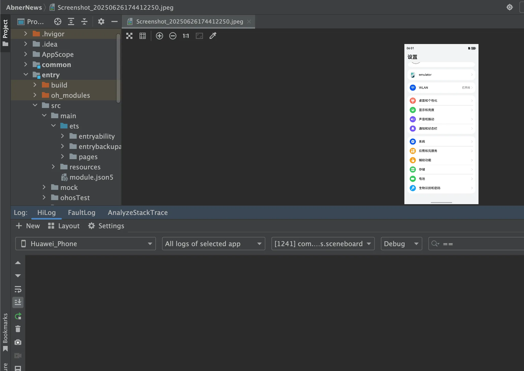

截屏功能
工具截屏

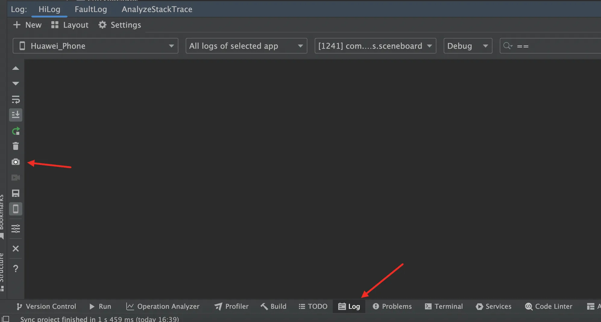

打开底部的log日志控制台,在左侧有一个相机图标,这个就是截图功能。

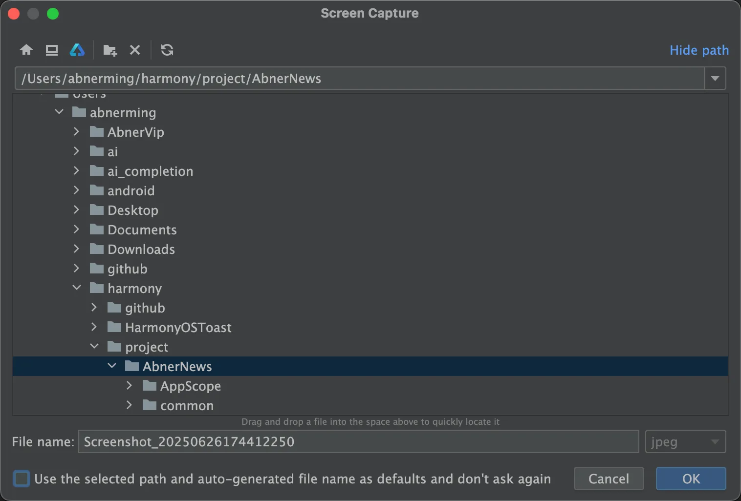

点击截屏之后,它会弹出图片的路径保存,你可以选择要保存的任意路径下,请一定要记住要保存的位置,方便日后查看和操作。
确定之后,它会自动在DevEco Studio中进行展示出来。

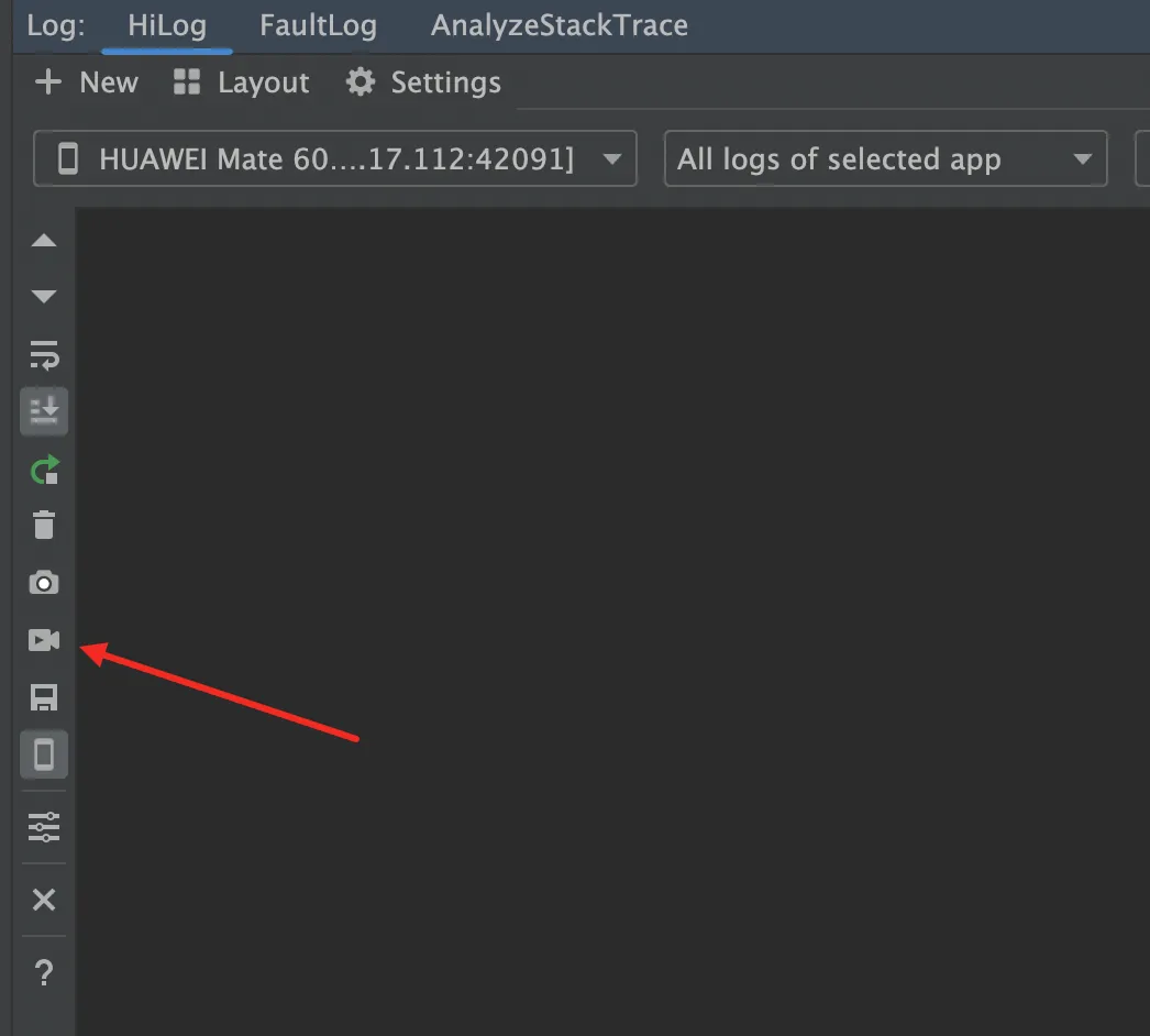

打开底部的log日志控制台,在左侧有一个录像机图标,这个就是录屏功能。

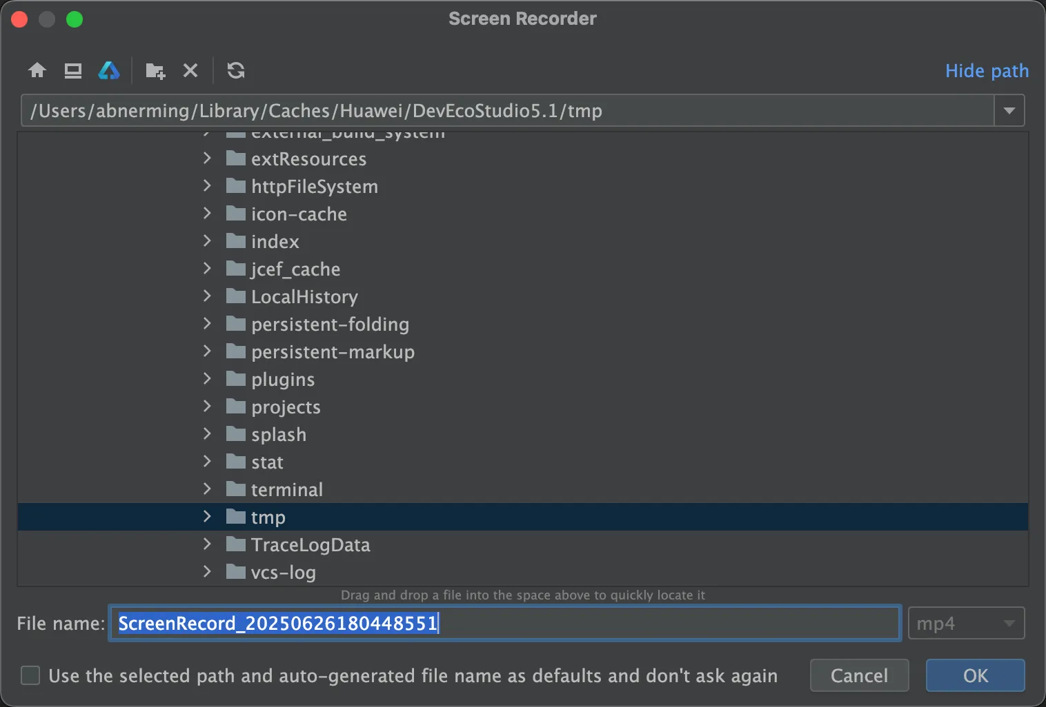

点击之后,和截屏功能一样,都需要选择要保存的位置。

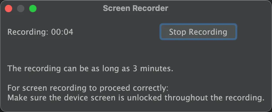

位置选定之后,就进入到了开启录屏的选项,如下所示,点击Start Recording就进入到录屏环节。
进入到录屏环节后,你可以发现,你的真机也开启了录屏,它是调用了你真机的录屏功能,你可以点击Stop Recording进行停止录屏。

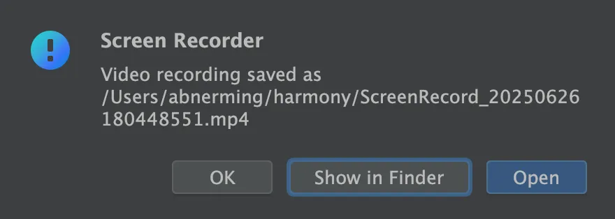

停止录屏后,会弹出如下的窗口,你可以进行选择查看:
