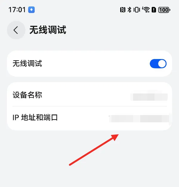

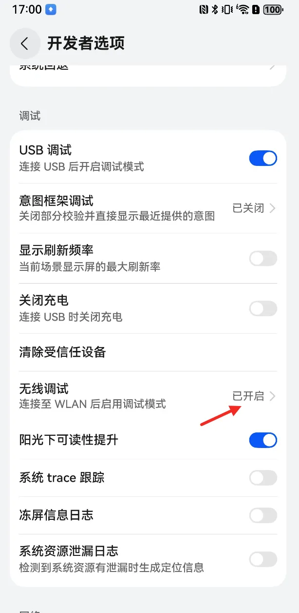

确定两个设备都在同一个网络下后,打开真机,找到设置按钮,找到开发者选项,打开无线调试开关。
开启之后,会有当前设备的ip地址和端口号,这个就是连接的条件,一定要记住。

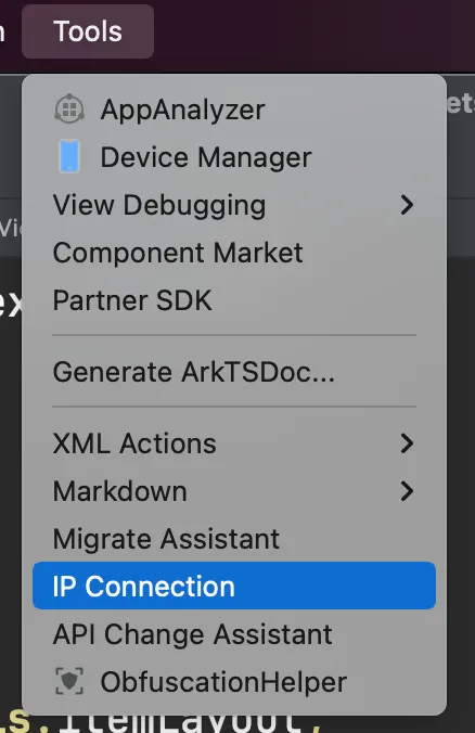

目前连接设备有两种方式,一种是通过DevEco Studio进行配置,在在DevEco Studio菜单栏中,找到Tools菜单,找到IP Connection选项。

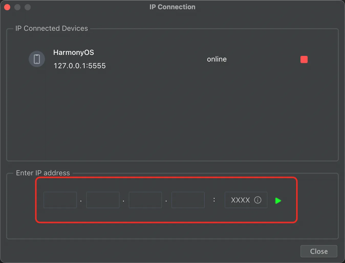

打开之后,是如下的页面,输入完上面要记住的ip地址和端口号,点击右侧的运行按钮就可以了。

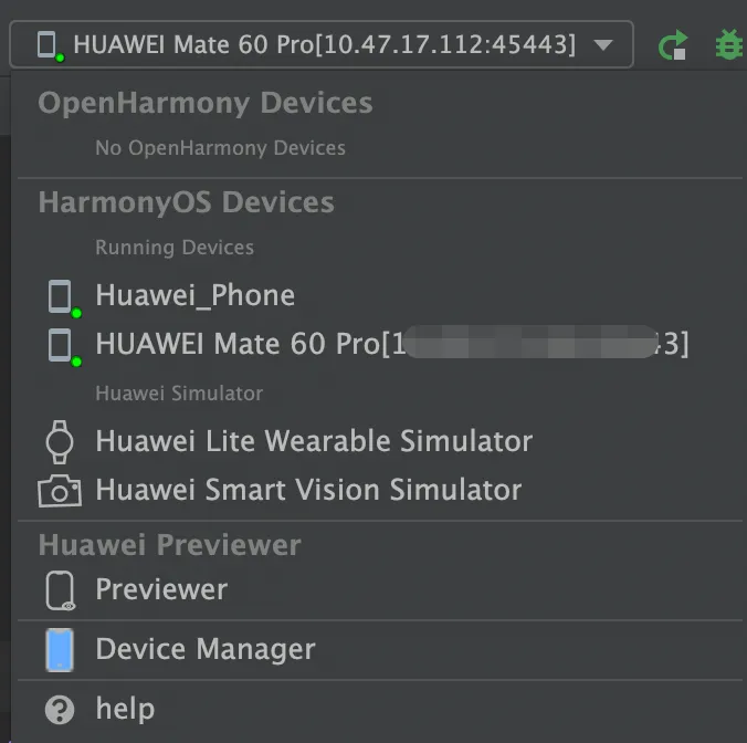

连接成功之后,就可以在设备列表中看到此设备了,直接运行,就可以把项目运行起来了,需要注意的是,真机调试应用,必须签名。
