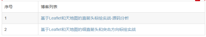

        在之前的自助标绘相关博文中,我们对一些战斗对象的标绘有了进一步的介绍和说明。原来的博文列表如下表,感兴趣的朋友可以点击看一下:

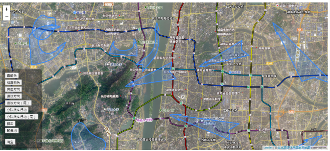

 在之前的这两篇博客中,我们已经对直箭头、细直箭头和突击方向这三种对象的绘制进行了详细的介绍。通过这些系列博客,对其主要的类图、源码以及绘制的原理进行深入的剖析,在一些警用或者历史类战斗还原时,除了之前提到过的三种对象,其实还有一些常见的其它对象,比如战斗队形,带尾部的战斗队形,钳击箭头以及聚集地。具体的效果如下所示:

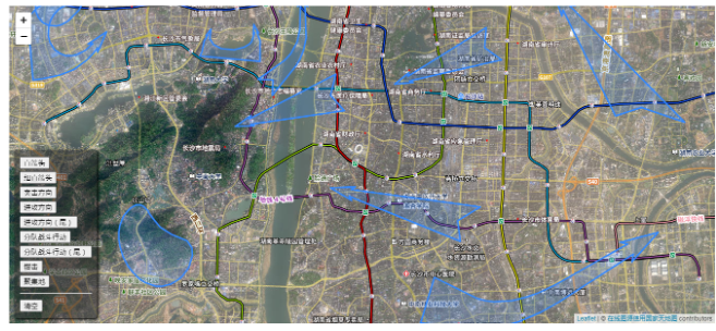

在上图中的示例应用中就将一些基本的标绘对象进行了展示。本文将继续围绕着自助标绘场景来进行深度讲解,首先介绍剩余对象的类继承关系,然后针对不同的对象分别介绍具体对象的绘制方法,最后给出整体的自助标绘的实例成果。如果看博客的您对自助标绘感兴趣的话,不妨来这里看看,欢迎大家评论区留言交流。

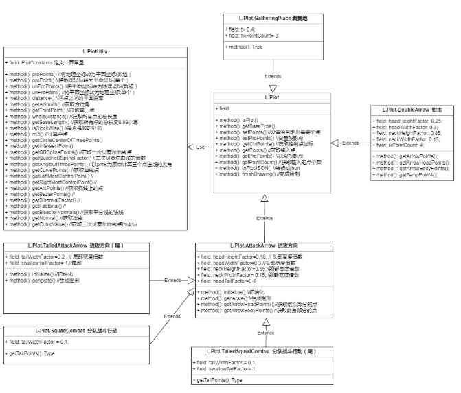

        关于标绘对象的整体类图,除了之前介绍的标绘对象不再单独设置,感兴趣的朋友可以翻阅之前的相关博文。这里分享根据源码整理出来的类图,如下所示:
 通过上图可以看到, 除了聚居地和钳击箭头是独立的标绘对象外,其它的进攻箭头(带尾)、分队战斗箭头(箭尾和平尾)这三类箭头其实都是进攻方向这个对象的子类。因此这里着重讲解其父类即进攻方向、聚集地、钳击箭头这三种对象。针对进攻方向,只要掌握了其中一种,剩下的掌握起来也是比较简单的。

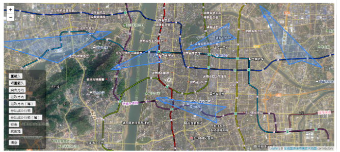

 通过以上的计算后,我们将所有的坐标点连起来,就可以形成一个进攻方向。在地图上绘制后如下图所示:

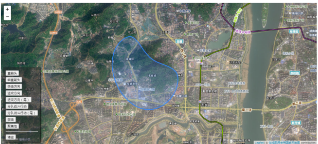

绘制出来的集结地图形如下所示:

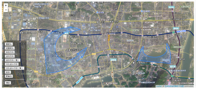

        钳击对象一般用来表示同时发起攻击,因此有两个箭头。通过两个箭头来表示进攻的方向。绘制钳击对象需要使用四个点,分别是尾部的两点以及两个箭头的坐标。这里来详细介绍钳击箭头的属性和绘制过程。

其它的计算过程跟其它箭头类的计算相似,在此不再赘述。生成钳击箭头的实际效果如下所示:
到此, 进攻方向机器扩展对象、集结地、钳击对象的基础配置以及具体的绘制过程说明就进行了具体的源码解析。最后将所有的对象在地图上进行标绘的可视化展示结果如下:
