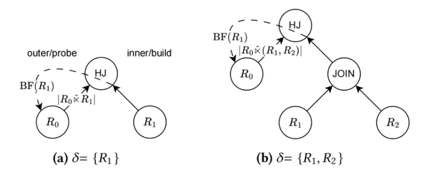

二、布隆过滤器的过滤量取决于其在查询树中构建的位置,以及出现在构建位置下方的表的具体组合情况。
例如,如果我们在哈希连接 (Hash Join) 中构建一个布隆过滤器,并且在构建侧(Build Side) 下方存在有损连接 (Lossy Join),那么与构建侧下方是无损连接(lossless Join)(或无连接)的情况相比,该布隆过滤器有可能过滤掉更多的行,如图:
因此,在使用布隆过滤器时,需要根据其构建位置下方表或连接的情况来维护多个包含不同行数估计值的子计划 (Sub-plans)。然而,由于在自下而上构建计划时并无法预先确定下方会出现哪些表或连接,所以也无法提前预估布隆过滤器过滤的行数。

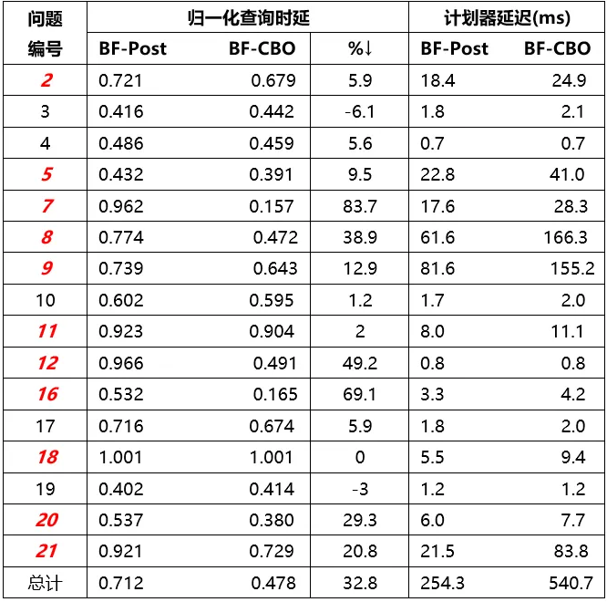

为了验证该方法的效果,论文展示了100GB的TPC-H数据集进行测试的结果。
结果显示,在所有的分析查询中,在计划后处理(BF-Post)中添加布隆过滤器,运行时间相对没有添加布隆过滤器减少了28.8%。而采用论文中的自下而上优化中添加布隆过滤器,运行时间减少了52.2%。与计划后处理(BF-Post)中添加布隆过滤器相比,在自下而上优化中添加布隆过滤器的运行时间减少了32.8%,因此在自下而上优化中添加布隆过滤器的效果是非常明显的。
表2:TPC-H查询延迟

该方法通过推迟子计划的规划和代价计算避免了不必要的搜索空间增长。尽管该方法会增加搜索空间,但也提出多种方法来进行控制。在TPC-H查询测试验证中,该方法可以让查询延迟相比于BF-POST方案进一步降低32.8%。
