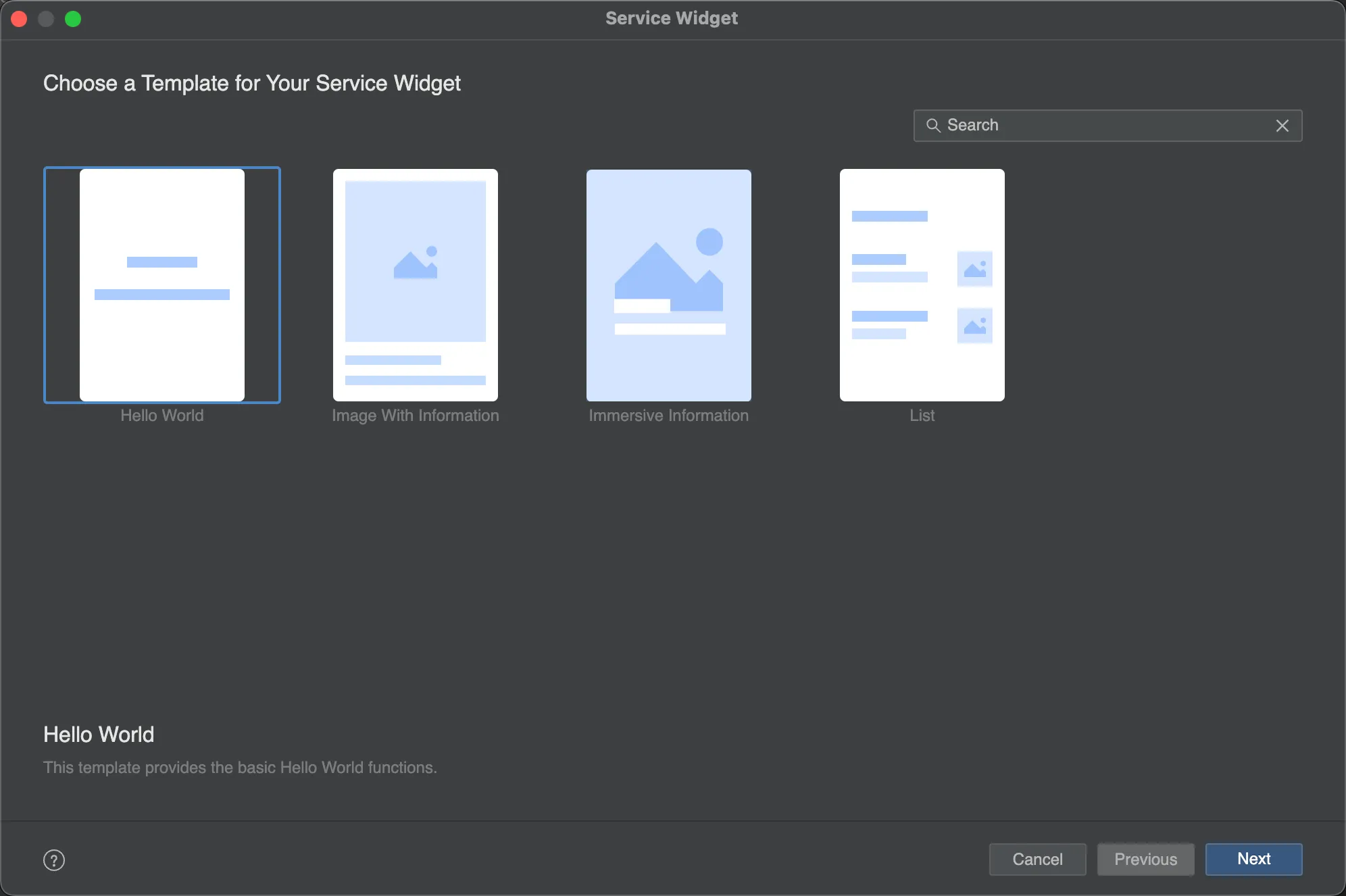

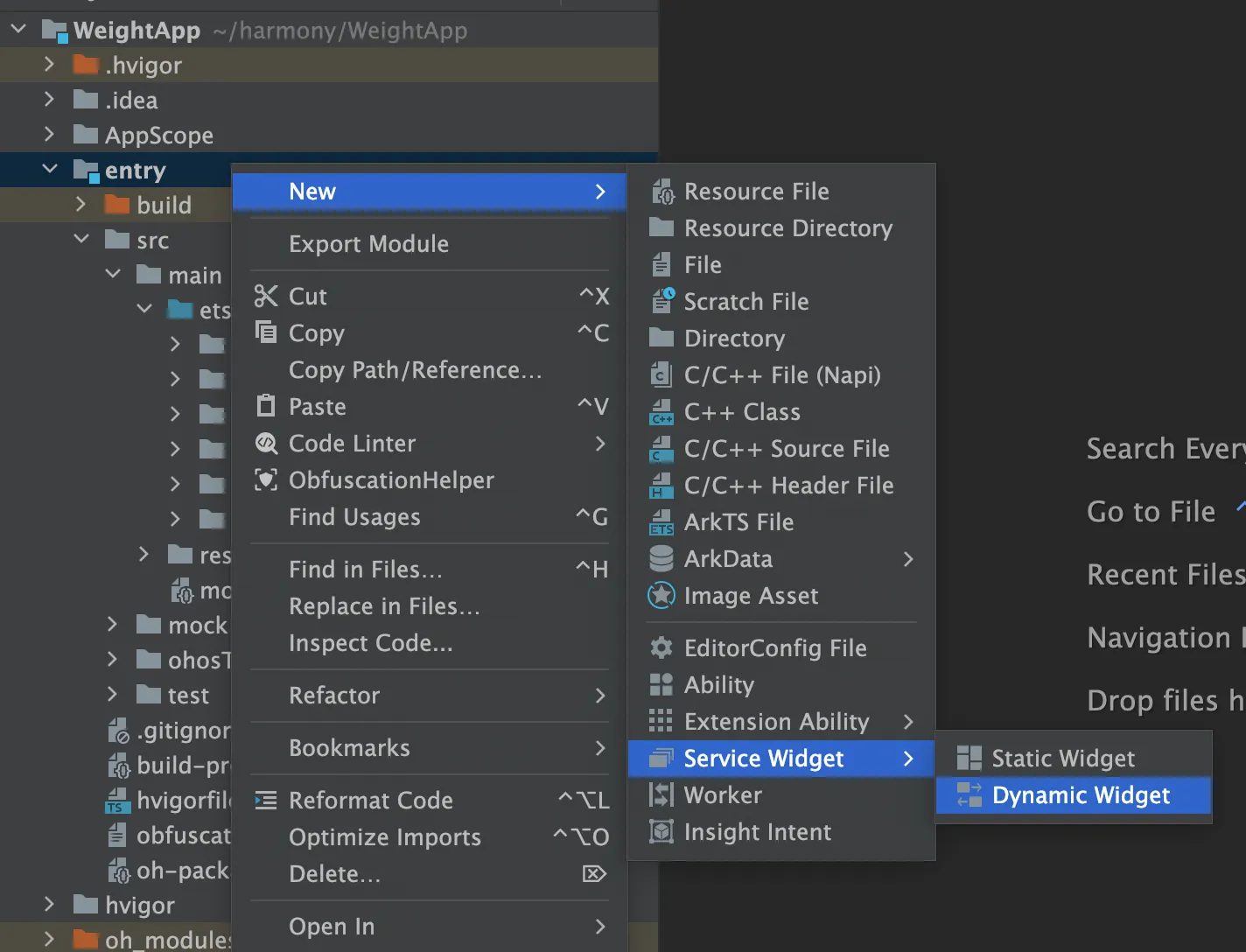

创建卡片很简单,可以在Application或者在元服务中,在你的主模块下,任意的文件下进行右键,选择New->Service Widget,选择你要实现静态或者动态卡片,这里,大家不用纠结,因为在创建完成之后,我们可以在form_config.json配置文件中,通过isDynamic参数修改卡片类型,为空或者true,则是动态卡片,false则为静态卡片,所以,在这里,你选择哪一个都没问题。
目前静态提供了5个模版,动态提供了4个,大家可以根据实际的业务需求,选择其中一个即可。

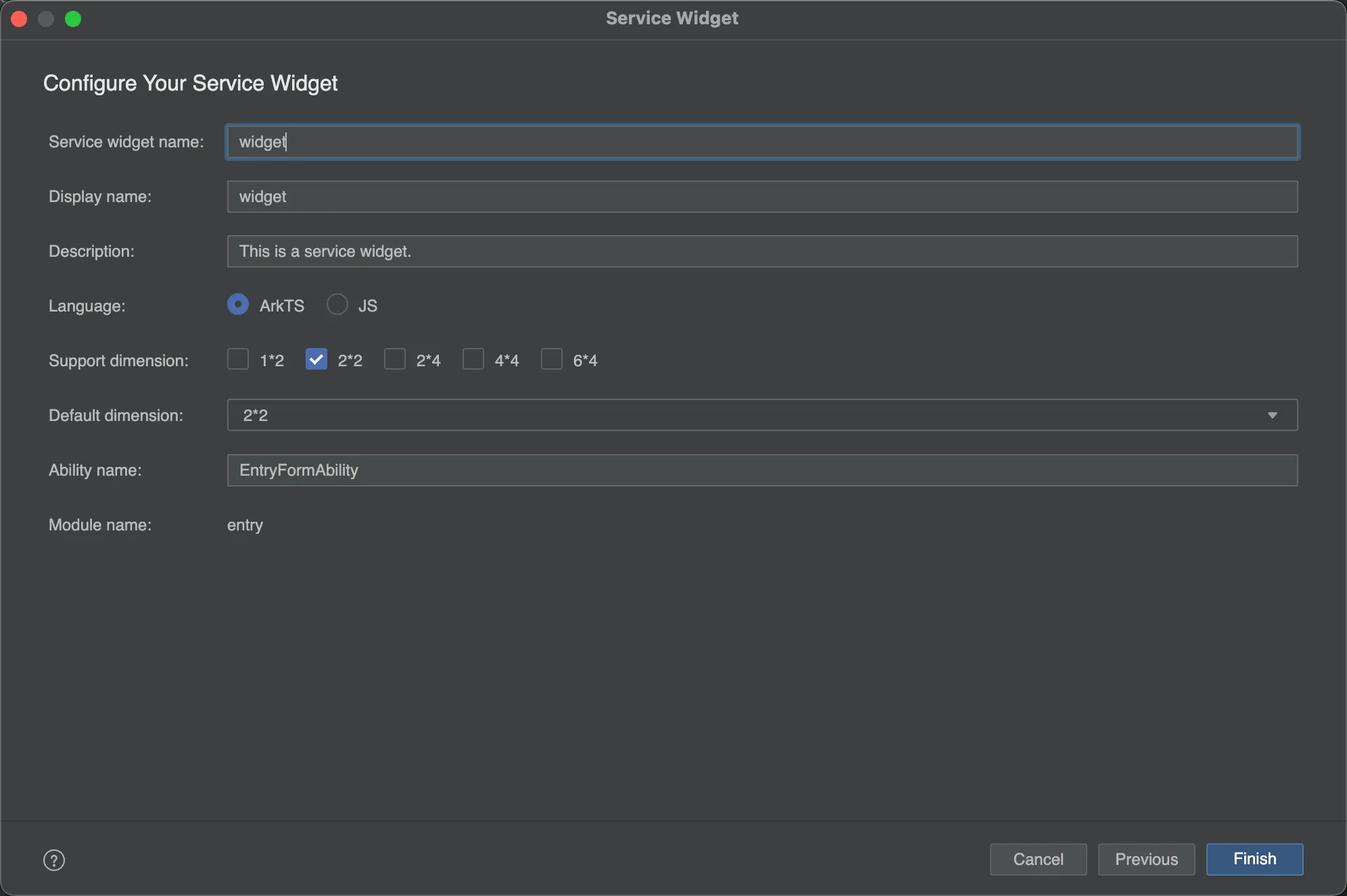

选择好一个模版之后,就进入到了如下的页面,也就是服务卡片的配置页面,从上到下分别为,Service widget name:服务卡片的名字;Display name,卡片显示的名字;description:卡片的描述信息;Language:开发语言,这里建议ArkTs;supportDimensions:卡片支持的外观规,1 * 2:表示1行2列的二宫格,以此类推;Ability name:卡片生命周期管理文件。

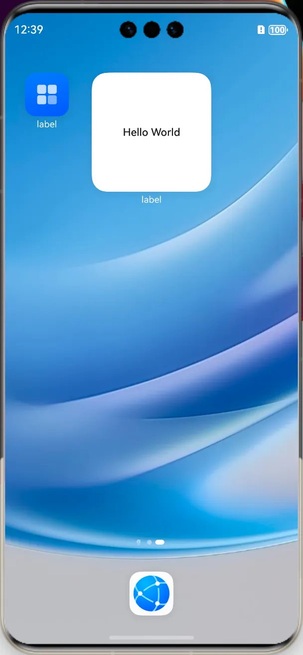

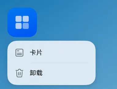

配置填完之后,点击底部的Finish,我们就完成了一个默认的服务卡片,可以直接运行,运行之后,长按桌面图标后,就会显示卡片的选项:

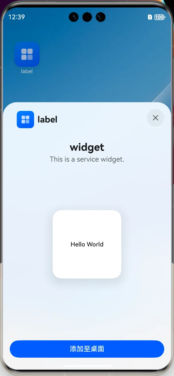

点击卡片后,就会展示出默认的卡片UI,我们可以点击添加至桌面:
这样就会在桌面上显示我们刚才创建的服务卡片:

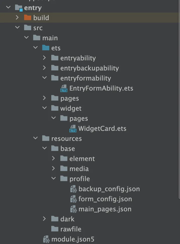

卡片目录结构
创建完之后,会在我们原有的项目中生成如下文件,首先是entryformability包下的EntryFormAbility文件,它是卡片扩展模块,主要提供卡片创建、销毁、刷新等生命周期回调;widget包的pages下的WidgetCard,主要是基于ArkUI提供卡片UI开发能力;resources下的form_config.json配置文件,主要用于配置WidgetCard相关信息。

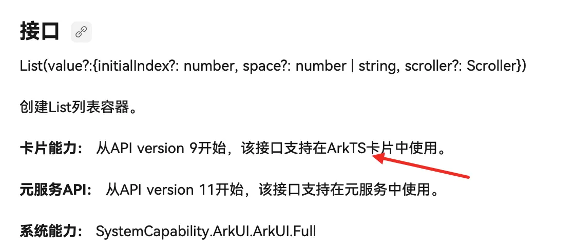

主要是卡片UI视图,可以在这里对卡片进行绘制,支持声明式范式的部分组件、事件、动效、数据管理、状态管理能力,在使用的时候,可以查看官方Api中是否标记了“卡片能力”的标记,如果标记了,证明是可以在ArkTS卡片中使用。

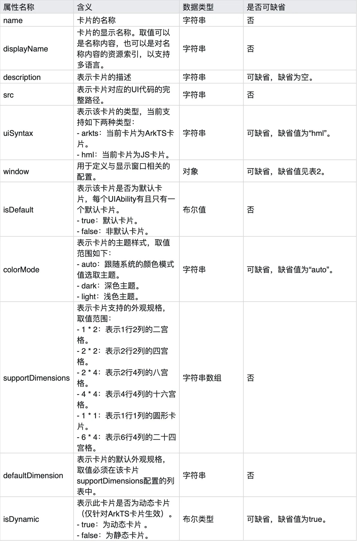

form_config配置文件,就是服务卡片配置填的那些信息,如下所示:
  "forms": [
      "name": "widget",
      "displayName": "$string:widget_display_name",
      "description": "$string:widget_desc",
      "src": "./ets/widget/pages/WidgetCard.ets",
      "uiSyntax": "arkts",
      "window": {
        "designWidth": 720,
        "autoDesignWidth": true
      "colorMode": "auto",
      "isDynamic": true,
      "isDefault": true,
      "updateEnabled": false,
      "scheduledUpdateTime": "10:30",
      "updateDuration": 1,
      "defaultDimension": "2*2",
      "supportDimensions": [
        "2*2"
各个字段概述如下:
相关总结
form_config配置文件里面可选的属性非常之多,以上的表格,并未列举全面,大家在写的时候,一定要去官方文档进行查阅。
