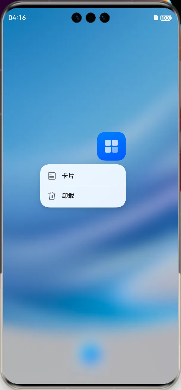

触发方式也是十分的简单,无论你是Android、iOS还是HarmonyOS,只要已经适配了这个功能,在桌面长按应用图标,就可以进行添加小部件/小组件/卡片功能,毕竟,我们是鸿蒙相关的文章,重点就以鸿蒙系统的效果进行展示了。

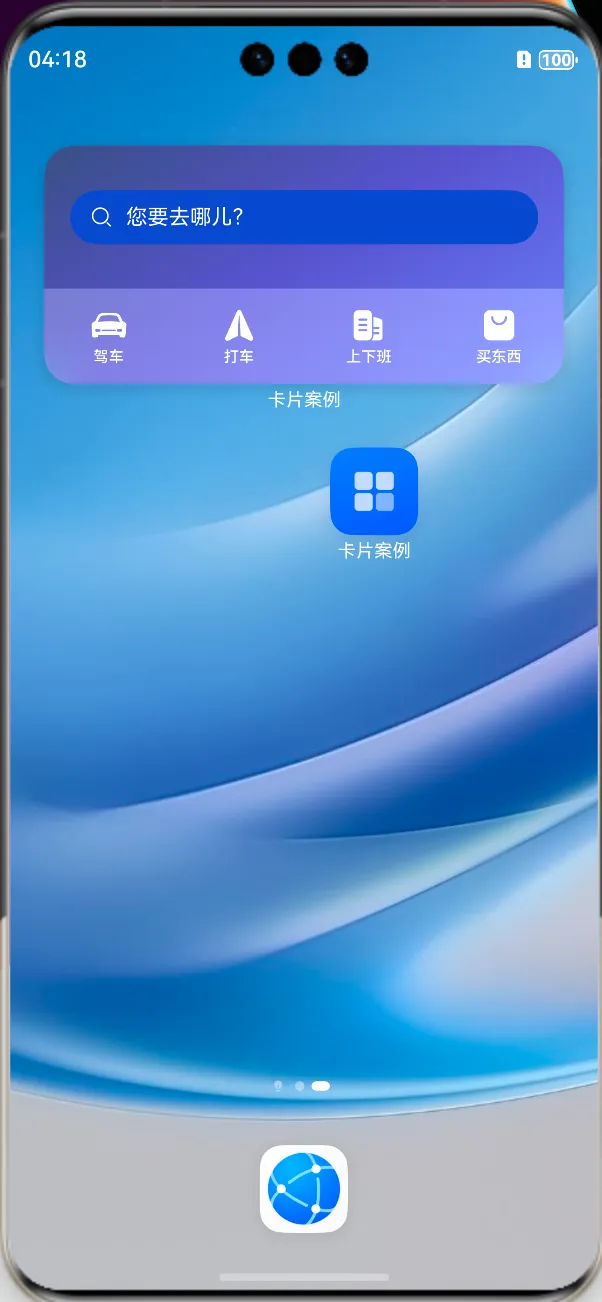

如下的案例,目前已经开发了卡片功能,我们长按桌面图标之后,就会显示卡片的功能:

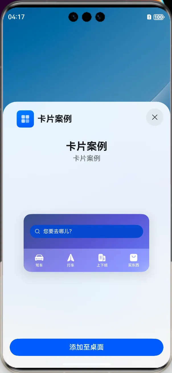

点击卡片之后,就会展示卡片的效果页面,这个页面中,我们可以自定义UI,支持多个卡片效果。
点击添加至桌面,就会在手机的桌面展示卡片效果,用户可以根据卡片上的逻辑,可以直观的进行查看一些重要的数据,并且可以点击后,直达某一个功能页面,可以大大提升了用户的体验。

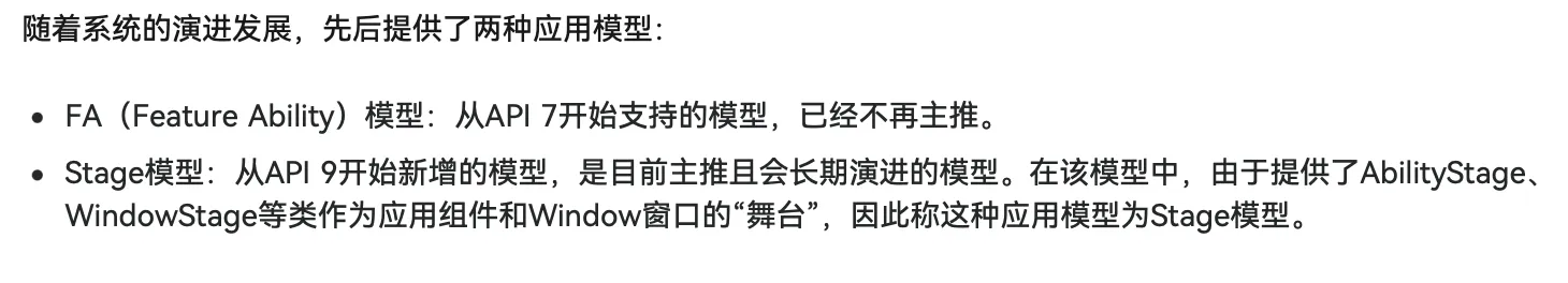

我们知道,目前开发鸿蒙提供了两种模型,分别是Stage和FA,卡片呢,也是支持这两种模型的,由于在API7之后的版本,FA不在主推,所以呢,在之后的开发中,还是以Stage模型做为首选。

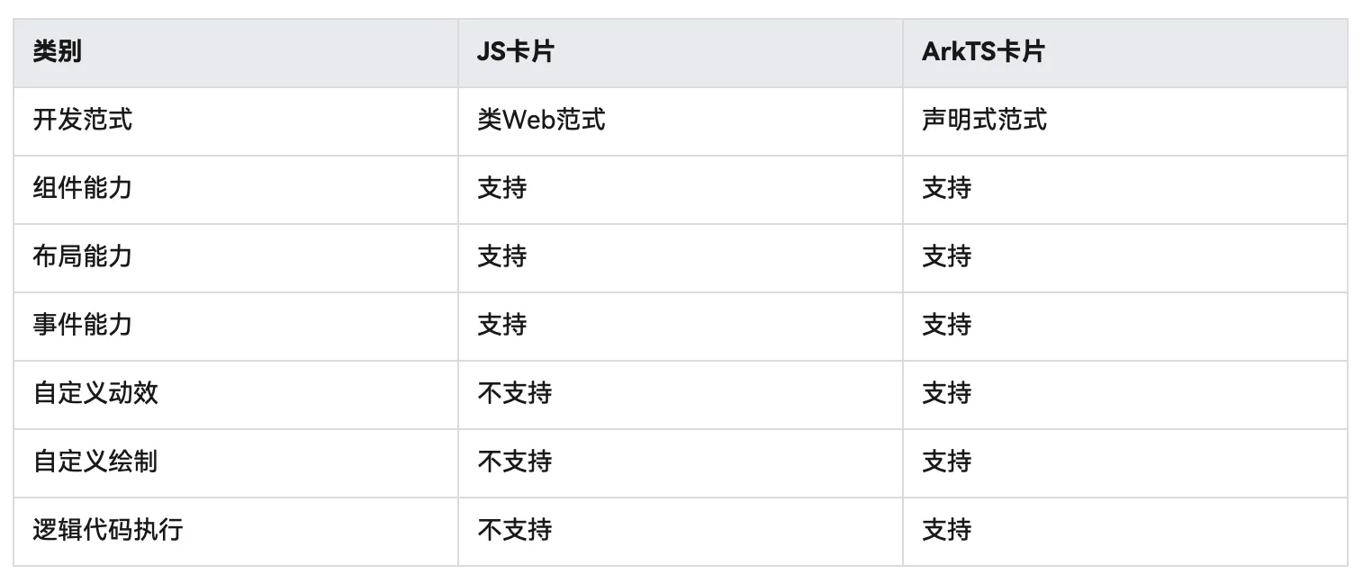

模型选择Stage之后,关于UI开发方式,这里也简单说一下,也是提供了有两种方式,一种是基于声明式范式ArkTS语言开发的卡片,还有一种则是基于类Web范式JS语言开发的卡片,记得之前在《了解项目的工程结构》一文中,有过重点概述,作为移动端应用的开发者,考虑到性能,复杂度高,开发效率和发展趋势而言,声明式开发方式,绝对是我们的首选方式,当然了,官方也是主推这种方式,所以关于卡片的创建,我们还是以声明式范式ArkTS语言为主,两者的主要区别如下:

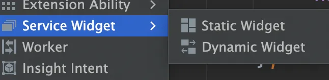

当我们去创建一个卡片时,可以发现,有两种选择,一种是Static Widget,也就是静态卡片,另一种是Dynamic Widget,也就是动态卡片,在对应的模块右键点后,找到服务卡片Seivice Widget,如下图所示:
这两种类型的卡片,在整体的运行框架和渲染流程上是一样的,主要的区别是在于静态卡片渲染服务将卡片内容渲染完毕后,卡片的使用方会使用最后一帧渲染的数据作为静态图片显示,其次卡片渲染服务中的卡片实例也会释放该卡片的所有运行资源以节省内存;这样就会导致频繁的刷新会使得静态卡片运行时资源不断的创建和销毁,增加卡片功耗。

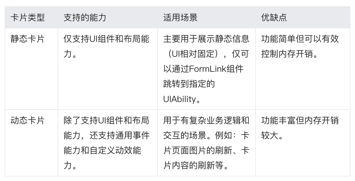

以下是两种类型的区别:
静态卡片
关于静态卡片如何交互组件,官方提供了FormLink,可用于静态卡片内部和提供方应用间的交互,当前支持router、message和call三种类型的事件。
动态卡片

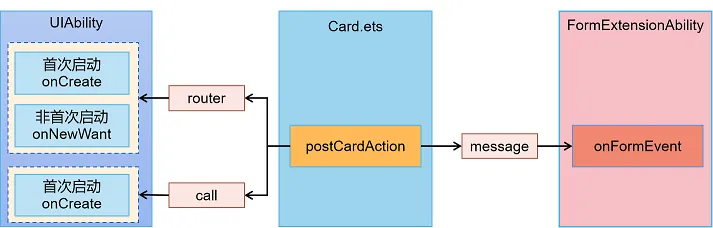

动态卡片中,官方提供了postCardAction接口用于动态卡片内部和提供方应用间的交互,和静态一致,也是仅支持router、message和call三种类型的事件,并且只能在卡片控件的点击事件中可以调用。
动态卡片事件实现原理
动态卡片中的三个事件应用场景分别是,首先是router事件,它主要用于跳转指定的UIAbility,有一点需要注意,如果是非系统应用,目前仅支持跳转到自己应用内的UIAbility;第二个是call事件,主要用于拉起指定UIAbility到后台,然后再通过UIAbility申请对应后台长时任务,如完成一个音乐播放等功能;最后一个是message事件,可以使用它拉起FormExtensionAbility,通过onFormEvent接口回调通知,以完成卡片内控件点击消息传递,从而更新卡片内容。

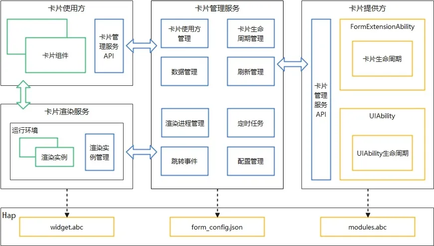

实现原理
具体的实现原理主要牵扯到四个,分别是卡片使用方,卡片提供方,卡片管理服务和卡片渲染服务。
卡片使用方,一般就是设备的桌面,也就是显示卡片内容的宿主应用,可以控制卡片的显示位置,用于和用于进行交互,还可以完成卡片的添加、删除、显示功能。
卡片提供方,也就是创建卡片的应用或者元服务,它是卡片功能的具体实现者,控制着卡片的UI及事件,以及数据更新。
卡片管理服务,它是作为卡片提供方和使用方的桥梁,向使用方提供卡片信息查询、添加、删除等能力,同时向提供方提供卡片被添加、被删除、刷新、点击事件等通知能力,其实说白了,就是用于管理系统中所添加卡片的常驻代理服务。
卡片渲染服务,主要用于管理卡片渲染实例,渲染实例与卡片使用方的卡片组件一一绑定。
卡片实现原理图
