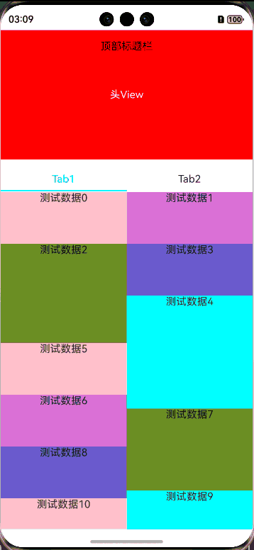

来了一个需求,要实现顶部下拉刷新,并且顶部的标题栏,下拉状态下跟随手势刷新,上拉状态下进行吸顶,也就是tabs需要固定在顶部标题栏的下面,基本的效果可以看下图,下图是一个Demo,实际的需求,顶部标题栏带有渐变显示,不过这些不是重点。
首先要解决什么问题?第一个就是下拉刷新和上拉加载,第二个就是tabs组件进行吸顶,第三个就是手势冲突问题了,这三个问题解决了,那么效果基本上也就能实现了。
如何实现
